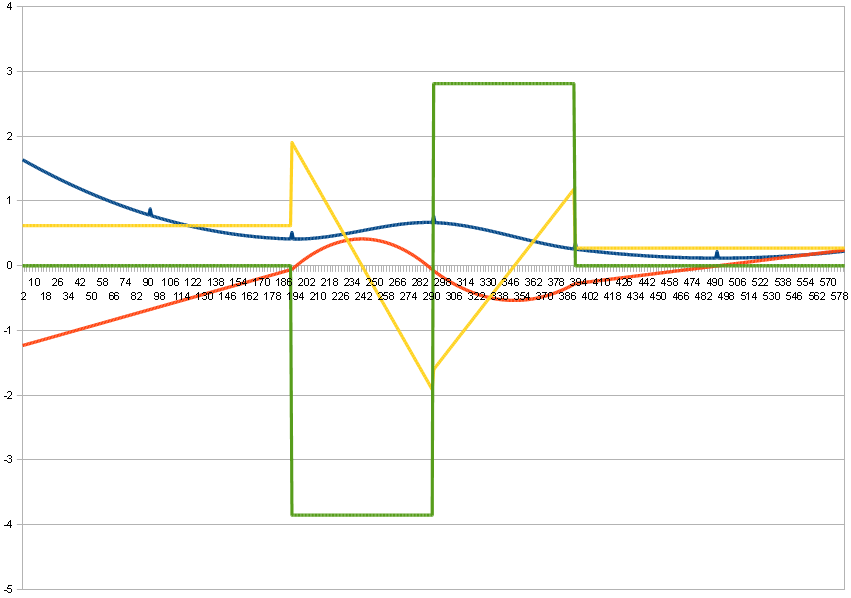

Neben den reinen Funktionswerten ermöglicht die Wrapper-Klasse den
Zugriff auf die Ableitungen der Ersatzfunktionen und kann damit auch
Steigungen stetig interpolieren.
Im Anhang findet sich auch eine Testklasse, die die grundsätzliche
Verwendung beschreibt. Die damit erzeugt Ausgabe habe ich als Screenshot
angehängt:
- Blau: inter- und extrapolierte Originalfunktion f(x)
- Rot: erste Ableitung f'(x) (Steigung)
- Gelb: zweite Ableitung f''(x) (Krümmung)
- Grün: dritte Ableitung f'''(x)
(Die tatsächlichen Messwerte sind als kleine Spitzen dargestellt)
