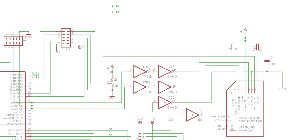

bei der Benutzung einer SD-Karte ist bei mir ein seltsamer Fehler
aufgetreten. Ich habe eine größere Menge Daten auf die Karte
geschrieben, was auch funktioniert hat. Heute hab ich einen einzelnen
Block geschrieben, dabei gab es keine Fehlermeldung. Das Lesen hat
zunächst auch (mehrere Male) funktioniert. Allerdings, nachdem ich die
Versorgung ausgeschalten habe, waren die neuen Daten weg und nur die,
die ich davor geschrieben hatte, auf den Speicherplätzen. Solang ich
einen Reset über den Programmer gemacht habe, waren alle Daten da.
Kennt jemand dieses Verhalten?
Hab ich vielleicht etwas übersehen/vergessen?
Danke für eure Hilfe!

Controller ist ein Atmega32 programmiert in Assembler.
Fertige Library hab ich nicht verwendet.
Fehler in der Schaltung kann ich weitgehend ausschließen, da die
Initialisierung einwandfrei funktioniert und auch beim Lesen/Schreiben
keine Fehlermeldungungen angegeben werden(Responce=0).

Jetzt habe ich nochmals versucht das Problem einzugrenzen. Wenn ich die
Karte bei laufendem Controller abziehe (Hot unplug) und anschließend den
Controller über den Programmieradapter aus dem AVRStudio heraus resette,
sind die Daten weg (Init der Karte dann auf Tasterdruck). Führe ich nur
den Reset - ohne die Karte abzuziehen und wieder einzustecken - durch,
so bleiben die Daten erhalten.
Ich habe hier im Forum mal gelesen, dass es ein Tool gibt, mit dem man
eine unformatierte Karte auslesen kann. An den Namen erinnere ich mich
nicht mehr. Könnt ihr mir ein solches empfehlen? Das würde ja auch eine
Möglichkeit zur Fehlersuche bieten.

Gast #1484941
Danke für die Infos.
Mit dem HxD-Editor hab ich mir jetzt die Speicherstelle angesehen, bei
der das Problem immer aufgetreten ist. Das Verhalten war genau das
gleiche wie in meiner Applikation! Solange die Karte eingesteckt war,
hat das Byte gestimmt, so wie ich es eingetragen habe. Und auch dann,
wenn ich das HxD-Fenster geschlossen habe und die Karte neu ausgelesen.
Nur nach dem Abziehen waren wieder Nullen an besagter Stelle. Zur
Kontrolle hab ich auch an einer anderen Stelle ein Byte
geschrieben/verändert. Dieses war auch nach der Stromunterbrechung noch
zu lesen.
So wie es aussieht, ist die Karte also an dieser Stelle kaputt oder hat
einen Firmwarefehler.
Wenn an dieser Stelle ein Write Protect gesetzt wäre (ich weiß nicht, ob
das bei dieser Karte überhaupt geht; ist eine Transcend 1GB), müsste
beim Schreiben doch eine Fehlermeldung zurückgegeben werden, oder?
