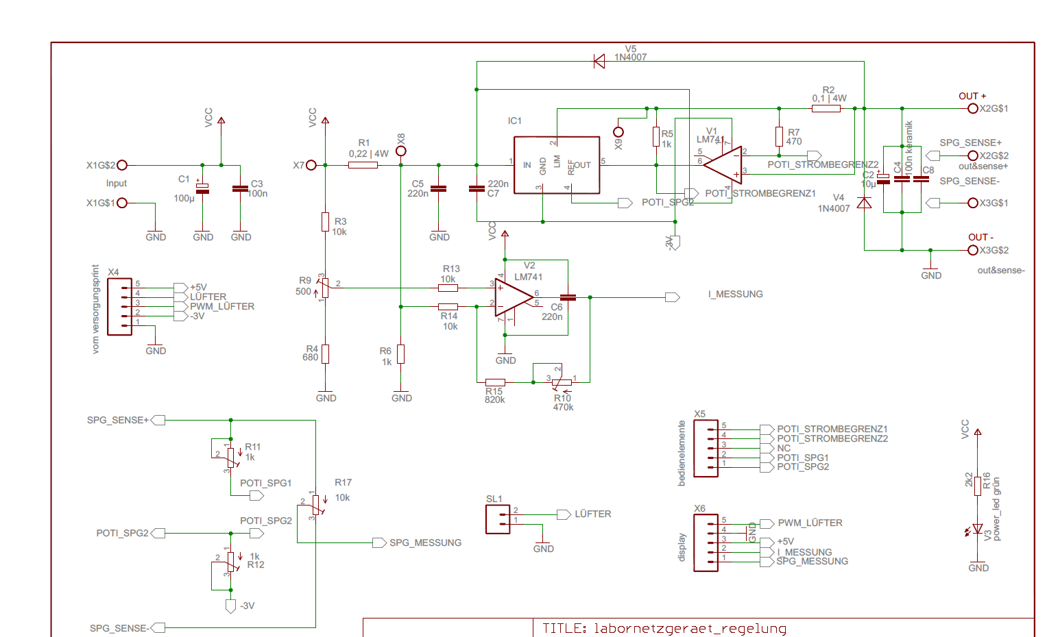

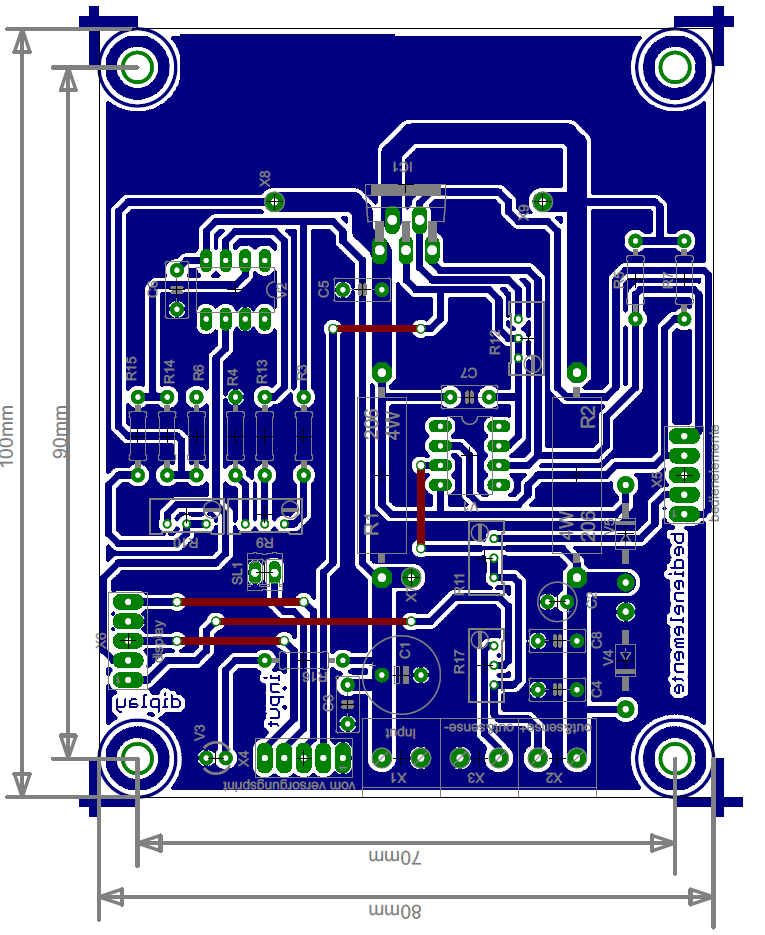

ich bin dabei ein kleines Labornetzgerät zu bauen, und möchte jetzt eine
platine fertigen lassen, und hoffe drum dass keine Fehler mehr drin
sind.
Könnt ihr mal drüberschauen, bin leider in "Zeitverzug" bitte
entschuldigt den Schlechten Schaltplan, werde es der Vollständigkeit
noch nachreichen wenn ich ganz fertig bin
EDIT:
Das Netzteil ist auf einem L200 basierend:
vorerst ausgelegt auf 1A 0 - 25V
Grüße Lukas

So habe jetzt mal bessere Screenshots gemacht mit einigen änderungen.
PS: ICH möchte die Platine bei Platinenbelichter.de machen lassen
von MaWin (Gast)
Vermutlich fehlt zwischen X8 und R6 ein 10k Widerstand.
Bestimmt willst du bei V2 keinen LM741 verwenden, dire können nicht an
0V (für 0A) herankommen.
Warum überhaupt 2 Strommesswiderstände (shunts) und dann mit R1 noch die
Stromaufnahme des Spannungsreglers mitmessen. Du kannst doch direkt an
R2 den Differenzverstärker anschliessen.
SPG_SENSE verbindet man immer mit ca. 100 Ohm mit OUT damit bei
abgefallenem Sense-Kabel nicht die Spannung hochläuft.
Die Präzisione eines Sense-Eingangs passt aber soweiso nicht zum Rest
der Schaltung.
Ich würde noch mal bei 0 anfangen....
Selbst wenn dir 25V/1A reicht, ist der L200 nicht angemessen.
Der Aufwand, den du mit Differenzverstärker, Stromverstärker, der
benötigten Refeenzqualität deiner -3V, zig Trimmpotis treibst, reicht
auch ohne den L200 sondern nur mit einem Leistungstransistor für ein
Netzgerät.
http://baec.tripod.com/MARCH92/adjustable_power_supply.htm
http://www.toptechlink.com/power/categories/regulators/regulator05.html
von gast (Gast)
Bei der dünnen Leiterbahn von pin 2 des L200 kannste ja glatt R2
einsparen ;)
Mach die einfach mal dicker, den Platz hast du doch dafür.
von Lukas B. (lukas-1992) Benutzerseite
@ MaWin
 Danke für deine Meinung, leider bin ich fast schon gezwungen den L200
zu nehmen, leider hab ich nicht mehr viel Zeit, da es sich um ein
ptojekt für die Schule handelt. Ich brauche nächsten MO die bestückte
platine und es sollte infach "nur" funktionieren.
Ich glaub ich riskiers und lass die Platinen machen...
Grüße Lukas
Nein, die Strommessung der OP werkelt als Subtrahierer, als OP verwende
ich LT1037er.
Ja stimmt eigentlich, aber ich möchte zu Hause dann die Schaltung
umbauen für einen höcheren Strom, d.h ich ersetze den ersten Schunt
durch einen 2,5 Ohm Widerstand, und klemme an die Vorgesechen Lötnägel
einen Leistungstransistor --> ich muss die Strommessung neu einstellen
und tw. neu bestücken.
> der Schaltung.
Ich hatte vorgesechen, das die Senseleitungen an den Ausgang des
NEtzteils "gelegt" werden und der benutzer kann dan über einen Schalter
zwischen interner und eexterner Sense Umschalten
