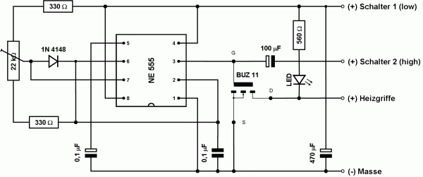

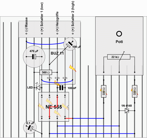

nach langen probieren und testen muss ich doch fragen.
Ich will eine Halogenlampe (12V 110Watt ->10A) dimmen.
Hab die Schaltung im Anhang, gefunden und ausprobiert.
Den BUZ11 hab ich durch ein IRF3205 ersetzt.
Nun hab ich das Problem, das der Kondensator 470uF und 100uF sehr heiß
werden und der 470uF dick nach ca 5min wird.
Es sind beides 16V Kondensatoren. Ist es besser 100V Kondensatoren zu
verwenden?
Oder Welche mgl. gibt es noch.
Vielen Dank schon mal.
Gast #1474791
10A über ne Lochrasterplatine?
Was für eine Spannungsquelle nutzt du?
Schalte mal eine 1N4004 o.ä. zwischen Schaltung und Spannungsquelle,
Anode an Quelle, Kathode an Schaltung. Die Lampe kommt direkt an Plus
der Quelle.
Gast #1474804
> Ist es besser 100V Kondensatoren zu verwenden?
Nein, es ist besser, LowESR Elkos zu verwenden, die die 10A auch
aushalten.
Aber:
Wes für ein Netzteile verwendst du ?
Offenbar kein Wechselspannungsnetzteil = Halogentrafo.
Wohl auch keinen elektronischen Halogentrafo.
Wenn du ein ordentliches Gleichspannungsnetzteil hast mit bereits
gefilterter Ausgangsspannung, dann kannst du den 470uF Elko auch einfach
weglassen, so sparst du dir das Beschaffungsproblem.
Was macht der 100uF Elko ?
Ersetze den kleinen 0.1uF Elko gegen ein 1uF Modell, wenn du den 470uF
weglässt, das verringert die Abhängigkeit der Zeitgeber-Schaltung von
Spannungsschwankungen.
Hast du aber einen normalen Halogentrafo, der 50Hz Wechselspannung
liefert, oder einen elektronischen Halogentrago, der mit 35kHz
zerhackte, mit 50Hz pulsierende Gleichspannung liefert, und vor dieser
Schaltung einen Gleichrichter den du uns nur nicht gezeichnet hast, dann
brauchst du den 470uF Elko, du brauchst sogar mehr denn die
Ursprungsschaltung wird nicht für 10A ausgelegt sein, sondern vielleicht
für 1A, also brauchst du 4700uF.
Es gäbe dann aber den Trick, nur die Spannung für die PWM Platine zu
filtern (da reichen die 470uF locker, auch in nicht-LowESR Bauform) und
die Spannung für die Halogenlampe, die bei dir offenbar eh nur
Heizzwecke hat, nicht zu filtern. Du brauchst nur 1 Diode zusätzlich.
Wie du hier siehst
http://www.panasonic.com/industrial/components/pdf/ee080_eeu_fc_dne.pdf
hält selbst ein guter LowESR Elko von 470uF/16V nur 755mA*0.7 = 0.53A
aus, du brauchst also 20 parallel, selbst vom 4700uF noch 3 parallel.

Gast #1475382
da kommen ja schnell viele Antworten.
Als Spannungsquelle dient eine 12V Autobatterie.
Die Lochstreifenplatine dient erst einmal für Testzwecke.
Ursprünglich war die Schaltung für ca. 1A ausgelegt.
Dann probier ich das mit der Diode vor der Schaltung, und ersetz den
0,1uF gegen ein 100uF.
Gast #1475456
> und ersetz den 0,1uF gegen ein 100uF.
Nicht 100, 1 schrieb ich, bei 100 ergibt sich ein auffälliges Verhalten
beim Einschalten, da dimmt die Schaltung nicht ordentlich.
(cih hab nach wie vor keine Ahnung, was der 100uF Elko in deiner
Schaltung soll).
Das ist zwar eine Lösung, die wurde aber bei Trafos als Spannungsquelle
vorgeschlagen. Bei einem Autoakku kannst du den 470uF weglassen, wenn
die Zuleitungskabel für 10A dick genug sind.
Schaden tut es natürlich trotzdem nicht, wenn du über die Diode die
Schalung von der Halogenlampe entkoppelst, dann bleibt sogar der 470uF
heil (und muss nicht auf 4700uF aufgeblasen werden, im Gegenteil, 47u
täten es auch).
            1N4148
Batteri --+--|>|--+-- Schaltung
        Lampe   470uF
MOSFET    I|---
            Masse
