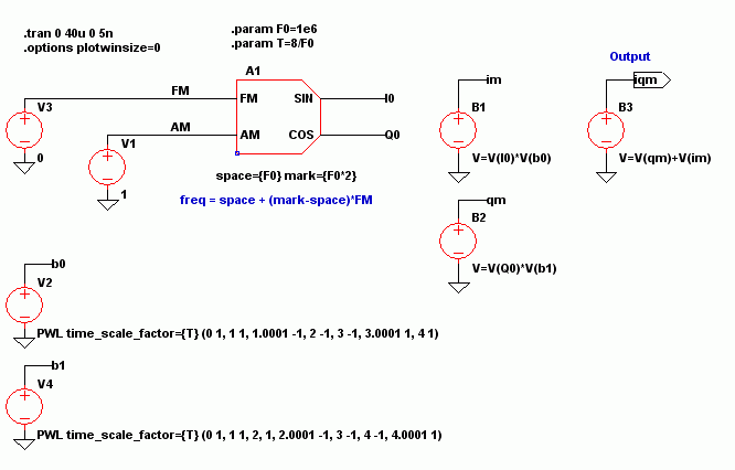

ich bin es (schon) wieder ;-)! Nachdem die Simulation mit den
gekoppelten Spulen gut klappt stehe ich mit LTSpice vor einem neuen
Problem:
Wie Kann ich ein Sinussignal in der Phase und Amplitude springen lassen?
Ich habe einen Vorverstärker aufgebaut und will simulieren, was der mir
aus Signalen die mit QPSK oder QAM moduliert sind macht.
Ich habe versucht in einer Sinusquelle für den Phasenwinkel eine
Variable einzugeben und diese mit einer weiteren Spannungsquelle zu
steuern, habs aber nicht hinbekommen. Wie kann man das machen?
Gruß Bastler

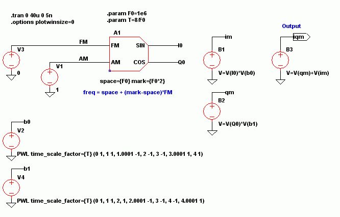

Das Herz des IQ-Modulators ist der Oszillator mit Sinus- und
Cosinus-Ausgang. Dafür gibt es unter [SpecialFunctions] ein Bauteil
"Modulate2".
Zum Multiplizieren und Addieren gibt es die B-Quellen. Genaugenommen
kann man da beliebige Formeln eingeben.
Beispiel für QAM Multiplikation mit einer Bv-Quelle:
V=V(Q0)*V(b1)*V(a0)

Hatte die LTspice-Datei vergessen. Die ist jetzt im Anhang.

modulator2 ist eine absichtlch wenig dokumentierte Funktion. Es reicht
zu wissen, dass man "mark" und "space" setzen muss.
Über den FM Eingang kann man die Frequenz ändern.
Über den AM Eingang kann man eine AM erzeugen.
Im übrigen gilt für einige der Extra-Funktionen der Spruch: Einem
geschenkten Gaul schaut man nicht ins Maul.
Wer sich mehr für LTspice interessiert, der schaut sich die Beispiele in
der LTspice Yahoo group an.
