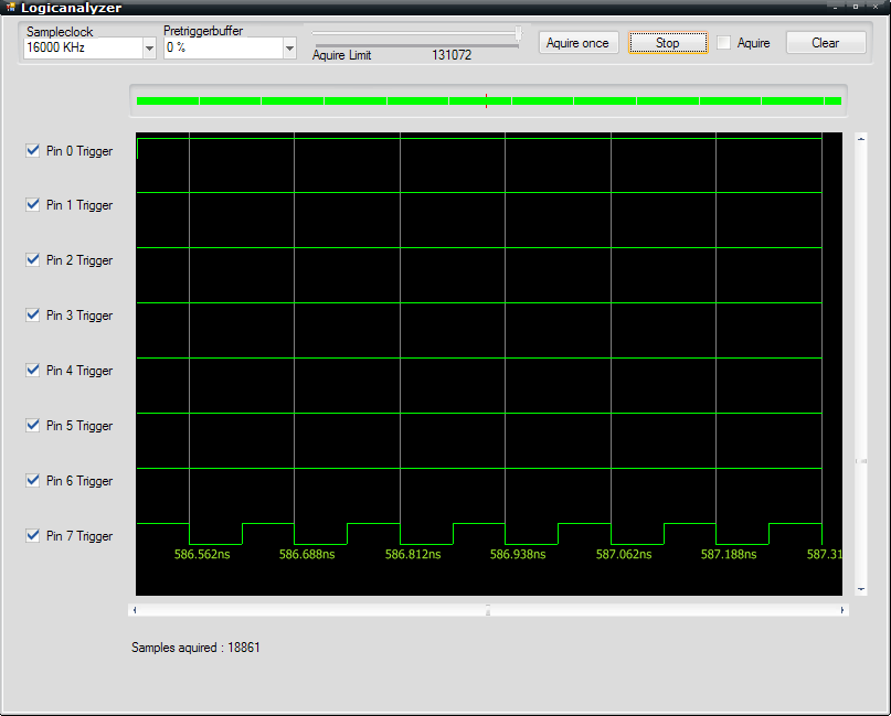

Möchte hier meinen Logikanalyzer für das 25€ Pollin CPLD Board mal bereitstellen. Ich weiß das es sowas schon mehrfach gab, aber vielleicht interessiert es ja doch den einen oder anderen...sind recht viele Funktionen eingebaut. Eckdaten : - 8 Kanäle - Samplerate von 16mhz bis 250Khz in 63 Schritten einstellbar per Software - Sampletiefe von 128k, entspricht 8 bis 500 ms je nach Samplerate - Triggern auf Flankenänderung, für jeden Kanal abschaltbar per Software - Pretrigger Buffer von 0 bis 87.5% in 8 Stufen per Software einstellbar - Übertragungsdauer für kompletten Speicherinhalt : ~10 Sekunden per rs232 mit 115200 baud - stufenlose Teilübertragung des Speicherinhalts möglich - 8 Output Pins mit Zähler(8mhz bis 62khz) als Vergleichswert oder Pattern nutzbar Hardware : - Pollin CPLD Board ohne Veränderungen - Schaltung entworfen in VHDL - läuft mit gelieferten 16 MHZ Oszi komplett mit Low Power Macrozellen - Software legt nahezu der ganze Chip lahm solange er nicht benötigt wird -> insgesamt sehr niedriger Verbrauch. Betrieb per 9V Zelle recht lange möglich - 1.5V, 1.8V, 2.5V und 3.3V von einem FPGA Board wurden im Test alle einwandfrei erkannt - 5V zu erkennen laut Datasheet kein Problem, hab jedoch keine Testmöglichkeit - mit high performance Macrozellen bis 36Mhz möglich (weiß allerdings nicht ob der Sram das packt, Datasheet nicht auffindbar) - Sources und Bitfile im Rar Archive. Achtung beim selbst erstellen : ISE11.1 + optimize Speed + exhaustive Fit nötig für 16mhz@low power. ISE6 schafft es nicht. Software : - in c# geschrieben, nur für windows - Steuert den CPLD per Seriell Port - rudimentäre Auswertung als Waves - Timelines direkt an Flankenänderungen mit exakter Zeitangabe - man verzeihe mir den codingstil, sollte schnell gehen - sources+executable im .rar Archive ToDo : - rs232->usb Adapter und 1Mbaud testen - mit schnellerem Quarz ausstatten und Sram testen War ein nettes Projekt und ist zumindest halbwegs brauchbar einzusetzen. Durch die 16 MHz natürlich nicht universel genug, aber was will man bei 25€ auch erwarten.
Update : LA läuft im highspeed modus mit 40mhz. Damit sind zwar die Komponenten tw deutlich außerhalb der Spezifikation(Speicher mit 25ns statt 55ns), aber es funktioniert bisher ohne irgentwelche Fehler, nichtmal einzelne Bits sind fehlerhaft. Beim cpld wundert mich das jedoch wenig, ein Ringoszi offenbart eine Gatter-Durchlaufzeit von unter 6ns statt 10ns wie er laut Speedgrade haben müsste. Warscheinlich lassen sich langsamere gar nicht mehr herstellen ;) Leider habe ich oberhalb der 40mhz keinen Oszi mehr. Hatte einfach nicht damit gerechnet das der Speicher überhaupt soviel mit macht, deswegen ist hier vorerst Ende. zum Rs232 -> usb Adapter : Habe einen mit ftdi 232R Chip genommen und der läuft bis 1Mbaud. Bei der VCP Lösung ist jedoch die Auslastung so extrem hoch, dass Samples verloren gehen sobald irgentwas im Hintergrund läuft. Bin deshalb auf 230400 runter, das funktioniert problemloser.

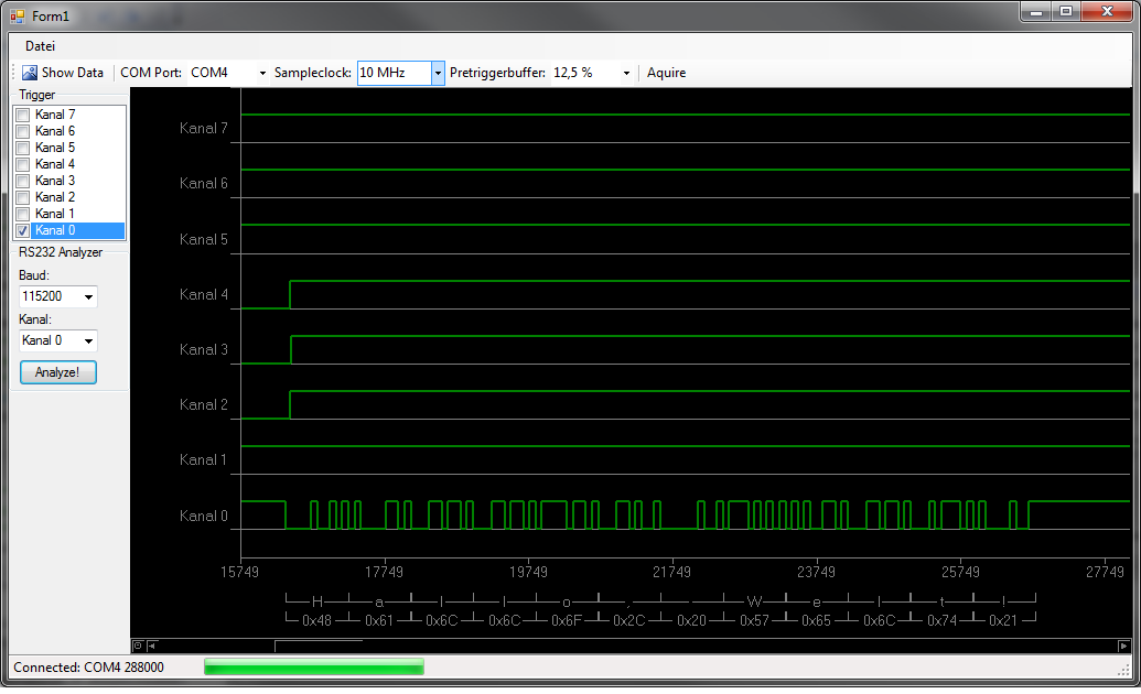

Also hier der aktuelle Stand meiner Software. Die ist auch mehr oder weniger nur zusammengeschustert und hat noch so ihre Problemzonen. Das benötigte MSCharts müsste man unter folgendem Link bekommen. Für den Rest einfach ein bisschen suchen. http://www.microsoft.com/downloads/details.aspx?displaylang=de&FamilyID=130f7986-bf49-4fe5-9ca8-910ae6ea442c insgesammt hab ich zu dem Chart folgendes installiert: - dotnet 3.5 SP1 - MSChart - MSChart VisualStudioAddOn - MSChart Languagepack deutsch und es gibt dazu eine Projekt mit sehr vielen Beispielen und nun noch ein paar Infos zur Software selbst: - beim Start wird nach verfügbaren COM-Ports gesucht, also Dongles etc. vorher anschließen - Baudrate ist momentan fest bei 288000. Entspricht dem unveränderten HW-Projekt bei 40 MHz Quarzoszi - Beim Ändern von Presaplebuffer und Frequenz wird automatisch mit dem ausgewählten COM-Port eine Verbindung aufgebaut. Also vorher richtigen COM auswählen - Beim Ändern des Triggers wird (noch) keine Verbindung aufgebaut - Kommunikation zur Hardware etwas fehlerhaft. Es kommt öfter vor, dass die neue Samplefrequenz nicht übernommen wird (liegt wohl an meinen mangelnden VHDL Kenntnissen) - Bei Klick auf Aquire werden die Daten geholt (dauert). Unten läuft eine Progressbar durch. Während dem Vorgang am besten nirgends klicken (Fehler werden noch nicht abgefangen) - Wenn die Daten da sind mit einem Klick auf Show Data zeichen lassen (war faul und wollte das Zeichnen aus dem "Daten-Holen-Thread" vermeiden) - jetzt kann Dank des Charts beliebig gezoomt werden. Dazu einfach mit der Maus einen "Rahmen" um die gewünschte Stelle ziehen. Rauszoomen geht mit einem klick auf dem kleinen Symbol links von der X-Achsen Scrolleiste - Um den RS232 Analyzer zu verwenden (es wird nur der aktuell sichtbare Bereich analysiert) einfach die Baudrate und den Kanal auswählen und auf Analyze klicken. Wenn die Hardware die richtige Samplefrequenz bekommen hat, und an der Chombobox zur Frequenzeinstellung nichts verändert wurde müsste die Analyse funktionieren. Der Hauptvorteil meiner Software ist wohl die geringe CPU-Last und das einfachere Handling durch das Chart. Da hat Microsoft meiner Meinung nach sehr gute Arbeit geleistet. Das Teil macht sogut wie alles von selbst. Die geringere CPU Last wird allerdings nur dadurch erreicht, dass ich beim Zeichnen alle unnötigen Datenpunkte wegschmeiß. Wenn man ein Signal mit sehr vielen Pegeländerungen auf allen 8 Kanälen analysiert wird meien Software genauso langsam. Man muss dabei bedenken, dass im schlimmsten Fall 128*1024*8 = 1.048.576 Datenpunkte gezeichnet werden müssen! Es gibt also auch meiner Software noch viel zu schustern. Dennoch viel Spaß damit.
Hier noch ein Screenshot. @ Iulius Wäre nett, wenn du deine aktuellen Hardwaresourcen hier posten würdest. Vorallem an der Übertragungsrate mit 1 MBaud bei 50 MHz wär ich interessiert. Mein Dongle müsste das laut Datenblatt eigentlich mitmachen

Ich hab bei den Chart-Beispielen schon was entdeckt von wegen threadübergreifendem Zugriff, also müsste das ganze auch so umzuprogrammieren sein, dass es wie bei deiner Software abläuft. Ist nur etwas mehr Aufwand und man müsste die Logik die das wegwerfen der überflüssigen Samples übernimmt etwas umschreiben. Vielleicht schaff ich das noch einzubauen, bis ich in meine Feiertage gehe :) Jetzt weiß ich auch, für was du den dauerhaften Aquiremodus eingebaut hast ;) Was ich allerdings noch nicht ganz verstehe: Die Datenübertragung ist eigentlich langsamer als die Samplefrequenz. Wie funktioniert das ganze dann genau mit dem dauerhaften Daten holen?
Das klingt doch vielversprechend :) Dauerhaft bedeutet eigentlich nur das nach der kompletten Übertragung sofort eine neue gestartet wird. Natürlich ist es auch bei 1Mbaud nicht schnell genug um 100% zu sampeln aber zumindest muss man nicht ständig neu starten. Bei erneutem drücken von "aquire once" wird hingegen sofort der CPLD gestoppt und wartet auf den nächsten Trigger. (kann aber vorkommen das z.b. noch Zeug aus dem ftdi Puffer nachläuft) Leider reicht die Logik im 144er CPLD nicht aus um einen timestamp-modus reinzupacken...zumindest ist es mir nicht gelungen, somit wird man bei 50mhz abtastrate selbst bei 1Mbaud zu ~99,7% der Zeit blind sein. Ein programmierbarer Triggermodus (mit Abfolgen) ist genauso utopisch... Das Einzige was ich mir noch vorstellen kann : in der Software einen besseren Triggermodus, der, wenn vom CPLD nicht das erwünschte Ergebnis kommt, sofort einen "Reset" des CPLD einleitet. Aber dazu fehlt mir die Muße, bin den letzten Monat auch so ausgekommen.
Das Anzeigen der Daten während dem Einlesen funktioniert nun einigermaßen. Allerdings wird nur gezeichnet, wenn eine Pegeländerung auftritt. Alles andere ist wohl zu langsam Da ich gestern versehentlich mein Pollin Board gebraten habe, muss ich mit dem Programmieren warten, bis mein neues da ist.
