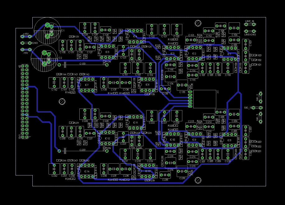

Gast #1482343
Mmh, ich häng einfach mal das Layout mit den eingeblendeteten
Spannungsleitungen an... Das Netzteil sitz etwa 30 cm entfern auf einer
zweiten Platine und ist mit 3 Leitungen an den Pins oben links in der
Ecke angeschlossen.

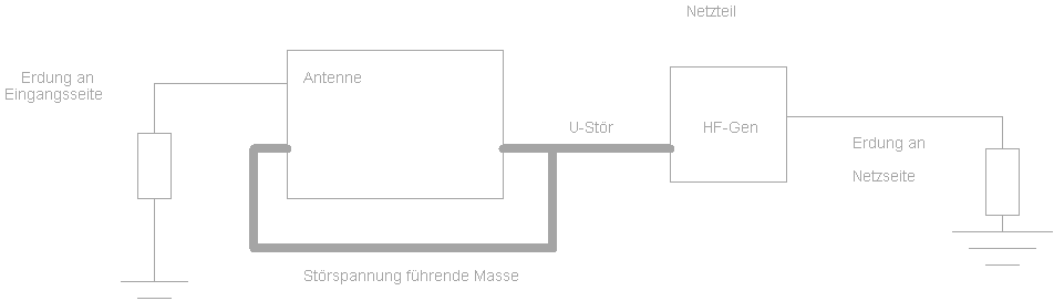

#1482401
Die Störeinkopplung kann auch über die Netzzuleitung eingekoppelt
werden, ich versuche einmal, ein Schaltbild anzuhängen:
Die im Netzteil entstehende Störspannung findet am Netz ihren
Massepunkt, also ist die gesamte "Masse" des Empfängers
Störspannung-führend.
Am Eingang entsteht in dem Augenvblick eine steuernde Störspannung,
wenn, die Antenne angeshclossen wird, sie bildet dann die Eingangs-Masse
für die am Empfänger anliegende Störspannung.
#1482433
Tut mir leid, da habe ich den falschen Dateianhang erwischt.
Nochmal einen Versuch, und Vorschläge zur Verbesserung.
1. An Masseanschluss des Eingangs eine eigene "Empfängermasse"
anschließen, also irgendeine Leitung zum nächsten Heizungskörper,
Wasserleitung...
2. Eine Drossel in die Netzzuleitung, die ist dann elektrisch in der
Reihenschaltung Empfängermasse-Störgenerator-Drossel-Netz-Netzmasse
3.(und, bestens) ein nicht-schaltendes Netzteil nehmen, denn gerade
zusammen mit Empfängern kommt es auf die mikrovolt an.
Hoppla, habe am Anfang "Audionschaltung" anstatt Audioschaltung gelesen,
und bin völlig auf der Empfängerschiene.
Aber wenn eine Entstörung auf der Eingangsseite keine Wirkung hat, ist
der Verdacht auf die Ausgangsseite noch immer berechtigt.
Den Vorschlag von BEN finde ich gut, nur nicht vergessen, das
Schaltnetzteil richtig zu belasten.

Das Layout ist dochder völlige Chaos.
Das Problem ist aber das die Dämpfung bzw. die Ausregelung von
höheren Freqeunzen gar nicht stattfinden und durch den
Spannungsregler einfach "durchgehen" da dessen Regelung nicht
unendlich schnell ist.
Verbessern kann man die Rauschspannungsdämpfung inden man ein
Ferrite am Eingang und am Ausgang des Spannungsreglers schaltet,
diese erhöhen die Dämpfung für höhere Freqeunzen und gleichzeitig
wird das Eigenrauschen des Regler gleich mitgedämpft.
