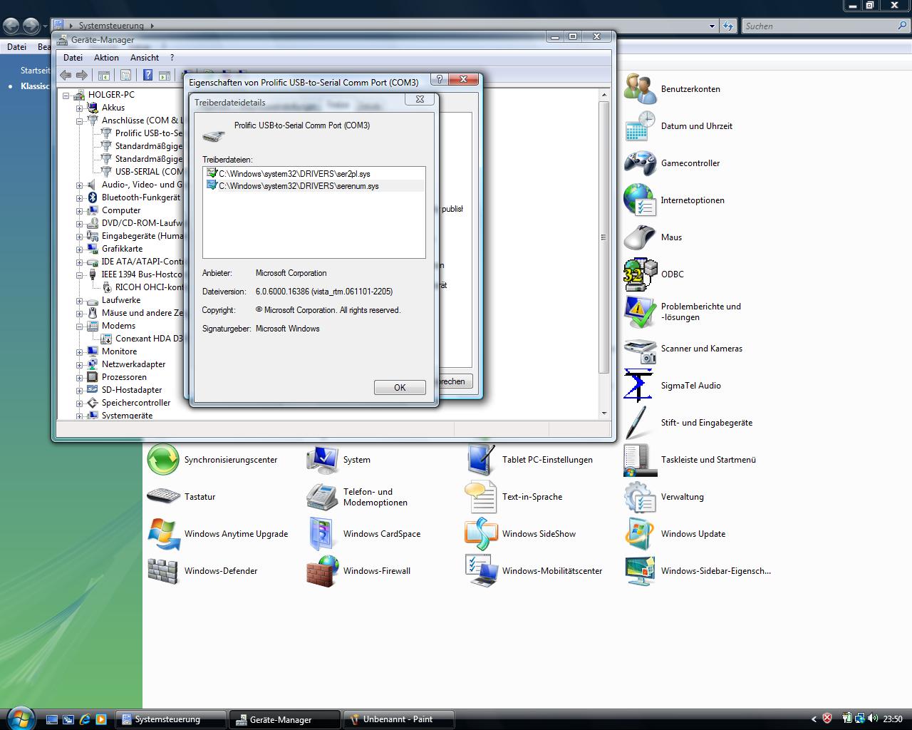

Gast #1482912
Der PL2303_Prolific_DriverInstaller_v10518.exe
hat das Teil endlich mit den Vista-Treibern noch zusätzlich eingebunden.
Also erscheinen dort zwei Treiber.
Siehe Bild.
Somit ist es für mich möglich unter WIN VISTA 32 Bit
auf Laptop Typ: Dell Inspiron
das ZILOG MCU ez8 XP Z8F082A  über USB-Seriell zu Flashen.
