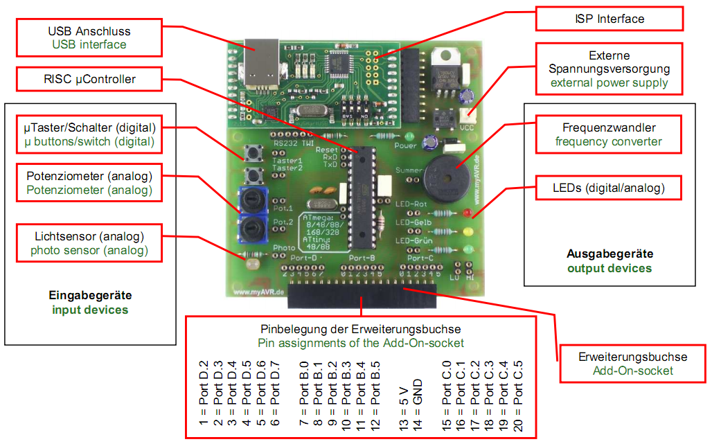

Also verwendest du Taster 1 und Taster 2, die beide auf dem Mainboard
sind. Und das Display ist das, was im MyAVR Shop dazu passend verkauft
wird.
Das macht ja zumindest Fehler in der Hardware unwahrscheinlich.
Es wäre natürlich trotzdem hilfreich, wenn du mal das posten könntest,
was du bisher programmiert hast, sonst kann dir hier niemand helfen.
Welchen Compiler verwendest du?

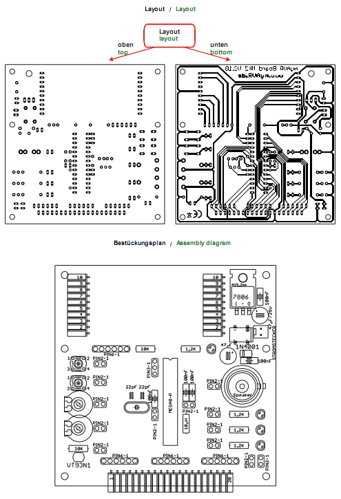

>Das heißt doch, dass er an Pin 5 ist, oder nicht?...
Ja.
Es ist aber doch nicht gesagt, dass das stimmt, oder steht das irgendwo
so?
Aus dem Layout kann man nichts erkennen, weil es wohl mehr als 2 Layer
sein müssen, die nicht alle dargestellt sind. Ansonsten sieht es nämlich
so aus, als wäre der Taster nicht angeschlossen.
