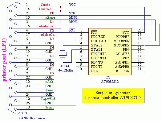

ich möchte gerne den IGOR Plug USB nachbauen.
Auf der Website gibt es eine Schaltung für einen einfachen
"programmer" um den AT90S2313 zu beschreiben:
http://www.cesko.host.sk/IgorPlugUSB/images/Avrprog2313.gif
Ich habe die Schaltung nachgebaut, die Software erkennt aber kein
"AVR-Device". Ich habe bereits mehrere AT90S2313 probiert.
Die Leitungen sind auch alle in Ordnung.
Hatte jemand schonmal dieses Problem?

von Tobi (Gast)
hast du die schaltung genau so nachgebaut inc beschaltung des avr?
von Markus (Gast)
Jupp, ich denke schon ;)
von Tobi (Gast)
weil der anschluss vom quarz so weit ich weiss nicht wirklich sinnvoll
ist. wird normalerweise über kondensatoren gegen masse betrieben.
solltest du dir mal im datenblaat anschaun wie das genau
gemacht/dimensioniert werden sollte

von Tobi (Gast)
wenn wir schonmal dabei sind, sollte man den reset pin gleich noch mit
einem pullup an vcc hängen und zur sicherheit noch einen kondensator
zwischen die versorgungsleitungen. ausserdem gabs hier schon mehrere
threads , dass dieser programmer öfters mal probleme macht

von Tobi (Gast)
kondensator 100nF zwischen vcc und masse möglichst nach am vcc pin des
avr. pullup 100k zwischen vcc und reset.
noch so eine kritische sache bei der schaltung: der lpt port ist nicht
gerad dafür bekannt eine saubere 5v spannung zu liefern
von Markus (Gast)
und zwischen quarz und gnd?
von Tobi (Gast)
bei dem quarz an beiden snschlüssen einen kondensator gegen masse
dranhängen. im datenblatt stehen keine werte aber meist nimm man 22pf

von Markus (Gast)
Habs versucht, läuft trotzdem nicht.
Ich habe mal die einzelnen Pins gemessen, der Reset Pin wird z.B. nicht
richtig gegen GND also 0V gezogen...
Noch irgendwelche Ideen?
von Tobi (Gast)
hm.. externe versorgungsspannung?
oder eine andere (standard-)belung am lpt, so dass du mal ein anderes
programm zum flashen probieren kannst
