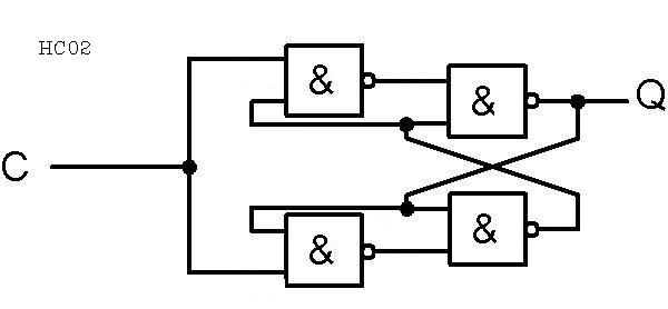

ich wollte zwecks angehängter Schaltung fragen;
a) stimmt sie so bzw würde sie funktionieren?
falls ja;
b) bis zu welcher Frequenz?
Würde es mit einem CD74ACT02 mit 3,3 Volt bei 16MHz funktionieren?
http://focus.ti.com/lit/ds/symlink/cd74act02.pdf
Δt/Δv Input transition rise or fall rate: 10ns/V
Danke schon mal,
Christoph

danke für die Antworten. Dass es mehr Möglichkeiten gibt ist mir klar,
zur Not eben ein D-Flip Flop oder gleich ein HC393. Aber erst mal würde
es mich eben interessieren ob die Schaltung oben bei 16 MHz entsprechend
funktioniert und wenn ja, mit welchen Gattern.
Mit dem Simulieren; welches Programm würde sich dafür anbieten? Also so,
dass ich auch "echte" Logikbausteine laden bzw die entsprechenden
Parameter eingeben kann.
Danke,
Christoph

Christoph B. schrieb:
> Aber erst mal würde
Wenn C = 1 ist, ist immer Q = 1.
Geht C dann auf 0, ist das Verhalten unbestimmt.
Sie macht also nichts sinnvolles.
Peter

@  Christoph B. (birki2k)
Zur Not? Deine "Lösung" ist deutlich näher am Notstand dran.
> Aber erst mal würde
Ein D-FlipFlop aus Gattern nachzubauen ist auf jeden Fall langsamer als
ein fertiges D-FlipFlop der gleichen Familie.
PSpice kann das, gibt es in diversen Versionen frei verfügbar.
MFG
Falk

Helmut Lenzen schrieb:
> Dein Flip-Flop wuerde so nicht funktionieren. Die Gatter wuerden
> anfangen wild zu oszillieren.
Hab's gerade simuliert und ja ihr habt recht, funktioniert nicht
(osziliert mit 'ner recht hohen Frequenz.
Danke euch, ihr habt mich überzeugt ;) ich werde es also nicht aus
Gattern aufbauen. War mal eben so ne Schnapsidee, aber da ich noch nicht
mal die Gatter richtig aufgebaut hatte.. Hatte übrigens auch ein HC00
gemeint..
