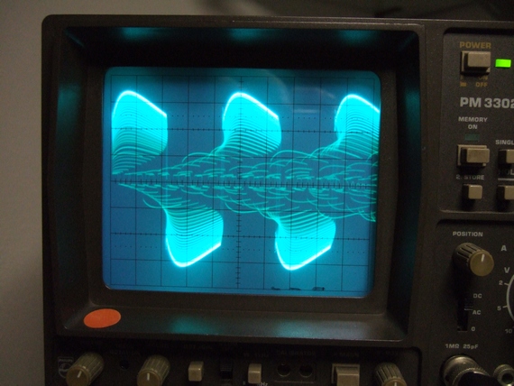

Hallo zusammen!
Ich komme irgendwie nicht weiter.
Ich habe hier folgendes Schaltnetzteil:
http://www.elektro1a.de/onlinestore/Transformatoren/Elektr-Transformatoren/12V-Wasserdichter-Trafo-35-105-VA-IP68--6221.html
Das Netzteil hat einen Wechselspannungsausgang mit 11,6V rms (laut
Datenblatt). Nun ist es leider so, dass die Wechselspannung am Ausgang
total besch**** aussieht und eine Frequenz von etwa 30kHz (je nach
abgenommener Leistung) hat. Das Signal ist meilenweit von einem Sinus
entfernt.
Mit Multimetern (true RMS) kann ich nichts vernünftiges Messen, auch mit
qualitativ hochwertigen nicht... Über 4,6A und 7,5V komme ich meist
nicht heraus.
Ich möchte gerne einen Widerstand am Netzteil anschließen, sodass genau
100W Verlustleistung entstehen. Wie kann ich den Widerstandswert
ermitteln?
Zur Not würde ich auch mit verschiedenen Leistungswiderständen
experimentieren, bis ich die 100W erreicht habe, jedoch muss ich ja dann
erst einmal vernünftige Werte für Spannung und Strom messen können. Wie
macht man das? Ich habe ein Oszi und insgesamt 3 Multimeter zur
Verfügung.
Danke schon einmal für Antworten!

Zu den Multimetern:
Bandbreite Spannungsmessung 200kHz, Strom 50kHz
Hänge ich einen Widerstand von 1,27 Ohm an das Netzteil, zeigen die
Multimeter eine Spannung von 5,8V und einen Strom von 4,65A an. Frequenz
etwa 23kHz. Von den 100W bin ich also noch weit entfernt...
Kann ich den Multimetern glauben?! Das Netzteil sagt 11,6V rms, das
Multimeter 5,8V. Verringere ich die Leistung, steigt die Spannung auf
etwa 7V an.

Zu wenig. Bei der Strommessung würde ich einen recht hohen Fehler
erwarten, da alle Oberschwingungen verloren gehen. Für die
Spannungsmessung sollte es reichen.
Ist der Widerstand auch induktivitätsarm? Bei rund 8A und 20kHz sollte
man darauf schon achten.
> etwa 7V an.
Schließe doch mal eine Halogenlampe an. Wenn die hell leuchtet und das
Multimeter dennoch nur 6V anzeigt, dann passt die Messung nicht so ganz.

@ Thomas S.: Das Bild ist an einem ohmschen Verbraucher entstanden. Es
war ein induktivitätsarmer Leistungswiderstand.
@Benedikt: Wie schon geschrieben, die Leistungswiderstände sind extra
induktivitätsarm, darauf habe ich geachtet.
