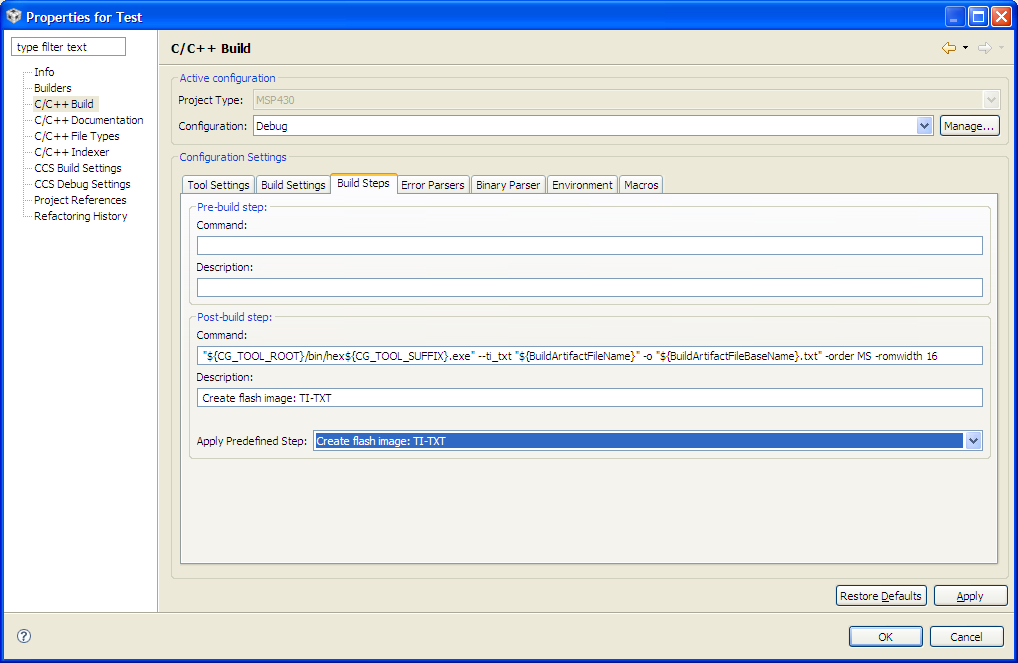

Hmm, also die Out Files von TI sind COFF Dateien, müsste man eigentlich
konvertieren können. Im CCE Verzeichnis (C:\Programme\Texas
Instruments\ccsv4\tools\compiler\msp430\bin) ist dafür die hex430.exe
zuständig. Probier mal damit und nimm den Syntax des Postbuild Steps.
Also in etwa:
hex430.exe --ti_txt file.out -o file.txt -order MS -romwidth 16
