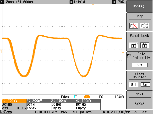

Wie sollte eigentlich das Signal eines Tracking Generators bei einem
Spektrum Analyzer aussehen? Eigentlich würde ich einen Sinus erwarten.
Allerdings bewege ich mich auf Neuland und bin mir nicht sicher. Ein
Screenshot der Messung (Ausgang TG, über T-Stück mit 50 Ohm
Abschlusswiderstand an Oszi-Eingang) ist angehängt.
Danke,
Philipp

Schon mal vielen Dank für die Antwort! Das Problem ist dass der SA
niegelnagelneu ist. Wegen einer anderen Sache habe ich ein
Austauschgerät bekommen (neue S/N), das Signal des TG sieht wieder
gleich aus. Nun zweifle ich an meiner Messung, kann aber keinen Fehler
finden zumal das Ergebnis mit einem anderen
Oszi+Kabel+T-Stück+Abschlusswiderstand identisch ist. Hat noch jemand
eine Idee? Bzw. hat jemand einen Screenshot vom TG seines SA?
Philipp

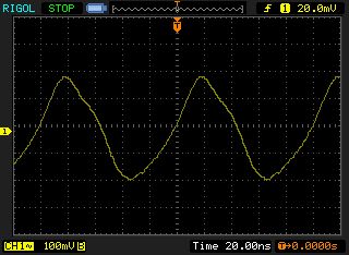

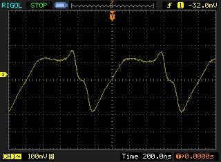

Hallo Philipp,
ehrlich gesagt bin ich bisher auch immer davon ausgegangen, dass ein
Tracking Generator einen halbwegs sauberen Sinus erzeugt. Auf Grund
Deiner Messungen habe ich mir jetzt einmal das Signal des TG eines R&S
FSH3 angeschaut. Aufbau wie bei Dir, also TG des SA, 50cm RG-142 (50
Ohm), 50 Ohm Abschluss direkt am Scope. Bei 10 MHz kann man noch einen
Sinus erkennen, bei 1 MHz sieht das Signal schon ziemlich übel aus. Bei
noch tieferen Frequenzen willst Du es nicht sehen ;-). Also entweder
machen wir bei unseren Messungen beide etwas falsch, oder die TG
arbeiten wirklich so.
viele Grüße,
Stefan

Habe in der Zwischenzeit mal beim Hersteller (Hameg) nachgefragt. Ist
tatsächlich so wie weiter oben schon geschrieben bzw. gezeigt wurde.
Muss nicht zwingend ein Sinus sein (obwohl die Vorgänger-Modelle einen
Sinus hatten). Der (schmalbandige) Eingangsfilter lässt ohnedies nur die
Frequenz des TG durch.
Nunja, wieder was gelernt.
