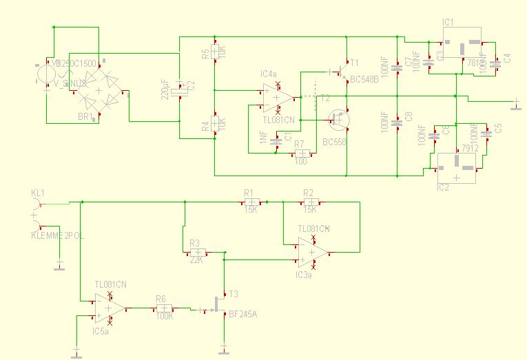

Hallo!
ich hab da mal eine Frage, und zwar habe ich hier 2 Schaltungen die jede
für sich auch funktionieren. Nun möchte ich aber gerne die obere
Schaltung für die untere als Spannungsversorgung benutzen. Ich habe eine
24V Wechselspannung vor dem Gleichrichter der ersten Schaltung, an der
unteren Schaltung liegt auch eine Wechselspannung am Eingang an. Wenn
ich nun aber beide Massen verbinde funktioniert dies nicht.
Kann mir da jemand weiter helfen?
Danke für eure Mühe!

Dass du an die untere Klemme nicht die Wechselspannug des Trafos
anschliessen kannst, sollte leicht einsehbar sein, sie ist ja schon mit
der Masse der anderen Schaltung verbunden, die erkennbar eine andere
Leitung ist. Die untere Klemme ist also schon mit Masse verbunden.
Du könntest an die obere Klemme eine der Trafowechselspannungen
anschliessen (egal welche), die liegt aber ausserhalb der
Versorgungsspannung der OpAmps (+12V und -12V) nämlich bei +24V und
-24V, und das mögen OpAmps nicht. Deine Wechselspannung ist zu gross, du
müsstest sie teilen, z.B. mit einem Spannungsteiler.
Verbinde also einen Anschluss des Trafos mit einem 10k Widerstand, das
andere Ende des 10k Widerstands mit der oberen Klemme und ein 4,7k
Widerstand geht von dieser Klemme nach Masse, damit werden aus +/-24V
nur +/-8V, und das können die OpAmps ab (liegt im common mode Bereich
der Eingänge).
Daß die Schaltung selbst ziemlicher Unsinn ist, ein schlechter
Gleichrichter dessen gleichrerichtetes Signal niemand braucht, ist dir
aber hoffentlich klar.
Schon das Netzteil mit der virtuellen Masse hätte man besser anders
aufgebaut, mit einem Trafo mit Mittenabgriff.

Das dies nicht die eleganteste Lösung ist, ist klar.
Wollte bloß was zwischen 24VAC Trafo und Verbraucher schalten, was mir
den ungefähren Stromverbrauch anzeigt. Die Wechselspannung die über
einen Shunt abfällt, sollte mir der untere Gleichrichter gleichrichten
und anschließend an einem LCD Display angezeigt werden. Und das mit
Mitteln die ich zu hause habe.
Sicherlich wäre ein Trafo mit Mittelanzapfung schön, den habe ich aber
leider nicht.
Danke trotzdem.

Warum wird das nichts? Wenn an meinem Messwiderstand bei 2A, 200mV
abfallen richten dieser mir die 200mVAC in 200mVDC gleich, das ist ein
Synchrongleichrichter der das Vorzeichen umschaltet, je nach positiver
bzw negativer Halbwelle. Wo liegt der Fehler?
Die 200mVDC liegen am ADC-Eingang eines PIC der diese dann am
LCD-Display ausgibt.

Shunt?
Welcher Shung.
Gleichrichter?
Welcher Gleichrichter.
Bisher hast du eine pulsierende Spannung, keine Gleichspannung.
Wenn ich nur mal die Überschrift nehme
"Probleme bei Masseverbindung"
dann könnte man dazu vermutlich was sagen.
Wenn du einen 24V Trafo hast, über den an einem Shunt der Verbraucher
hängt
     +--Verbraucher--+
  Trafo            Shunt
dann kommt deine Messchaltung da dran
     +--Verbraucher--+
     |               +----o
  Trafo            Shunt Messchaltng
     |               +----o Masse
und damit ist Masse der Messchaltung verbunden mit einem Trafopol.
Du kannst also aus diesem Trafo nicht mit deiner Schaltung die
Versorgungsspannung mit der Messchaltung gewinnen.
     +--Verbraucher--+                           |
     |               +----o        + o---+--|<|--+
  Trafo            Shunt Messchaltung  47uF      |
     |               +----o Masse--------+       |
     +---------------+                 47uF      |
                                   - o---+--|>|--+
aber so funktioniert's, so bekommst du +30V und -30V.
Etwas viel, aber das deine Messchaltung nicht viel Strom
braucht, kann man das überflüssige wohl in Vorwiderständen
verheizen.
     +--Verbraucher--+                                  |
     |               +----o        + o---+--1k--+--|<|--+
  Trafo            Shunt Messchaltung  ZD12V  47uF      |
     |               +----o Masse--------+------+       |
     +---------------+                 ZD12V  47uF      |
                                   - o---+--1k--+--|>|--+
so bekommst du +5V und -5V mit ca. 15mA belastbar.
Wenn die Messchaltung nur der untere Teil deiner Schaltung
ist, also nur der synchrone Umpoler,
dann müsste an den Ausgang des hinteren TL081 noch ein
RC-Glied,
  081 >--10k--+--o
             1uF  DC-Messgerät
   Masse -----+--o
und erst an diese Klemmen dann ein Gleichspannungsmessgerät.
Dabei bekommst du dasselbe Potentialproblem noch mal,
denn die simplen billigen Panelmeter erlauben es nicht,
mit COM- an Masse geschaltet zu werden, ausserdem sind
-12V/-12V für die zu viel.
D.h. du hast dein Problem vermutlich nur verschoben, aber
nicht gelöst. Es sei denn, du hast ein Messinstrument,
welches mit +12V funktioniert und den negativen Eingang
an Masse haben kann.
