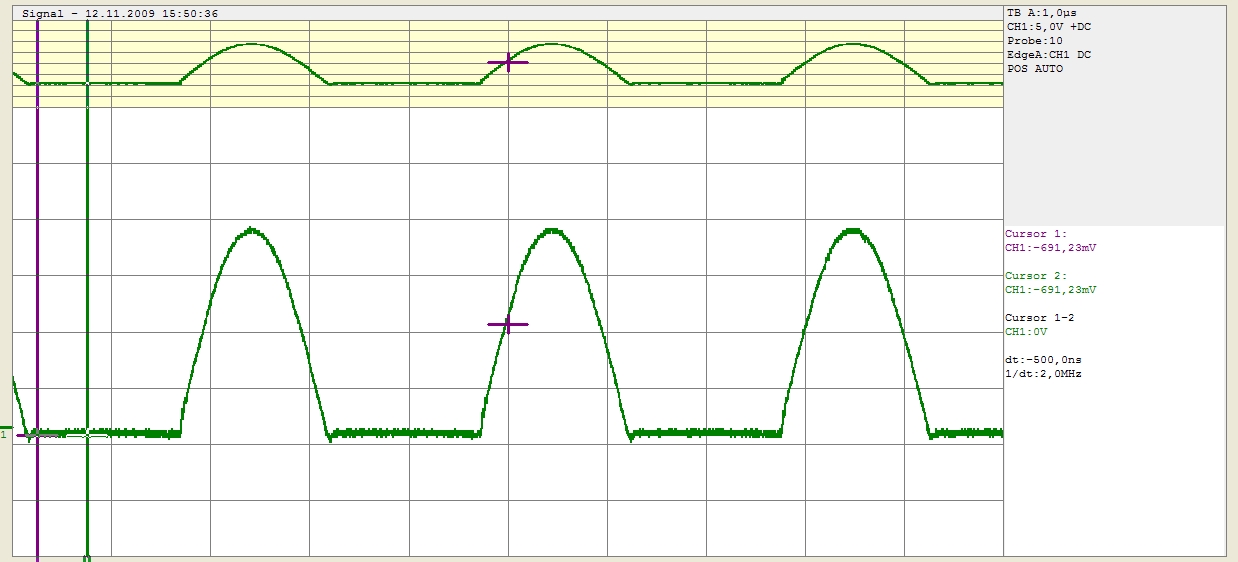

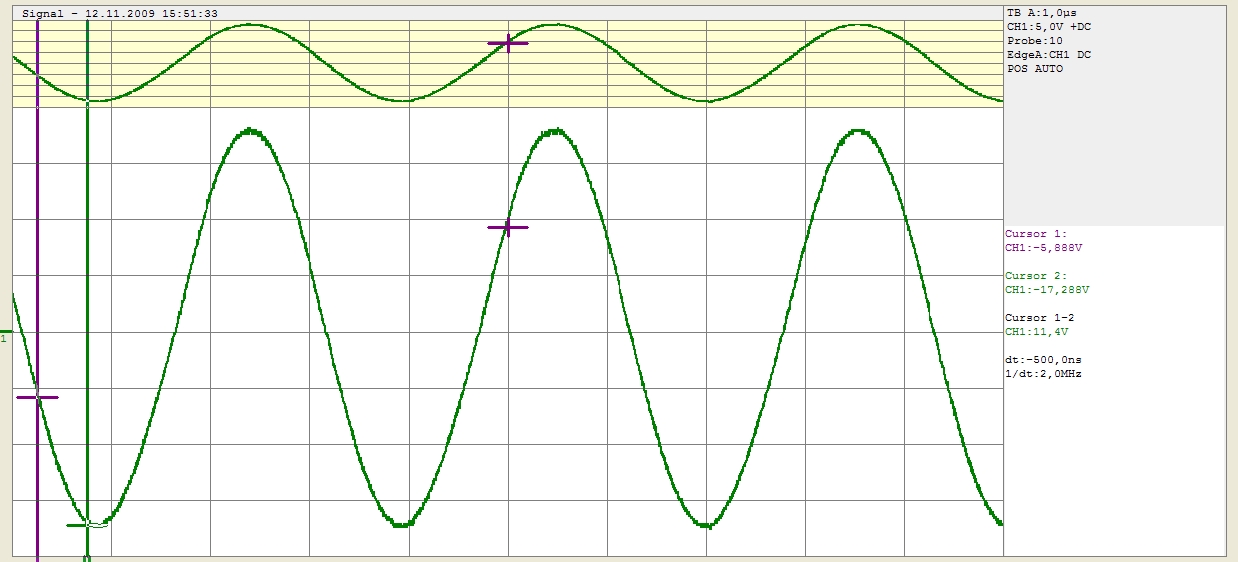

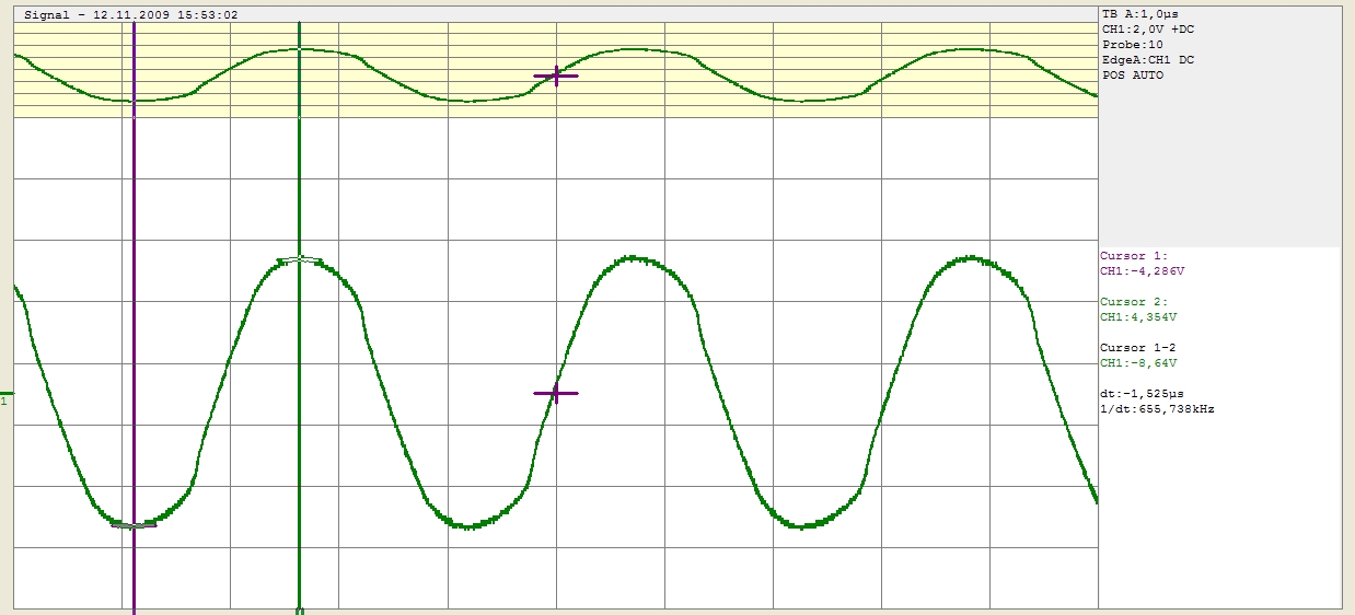

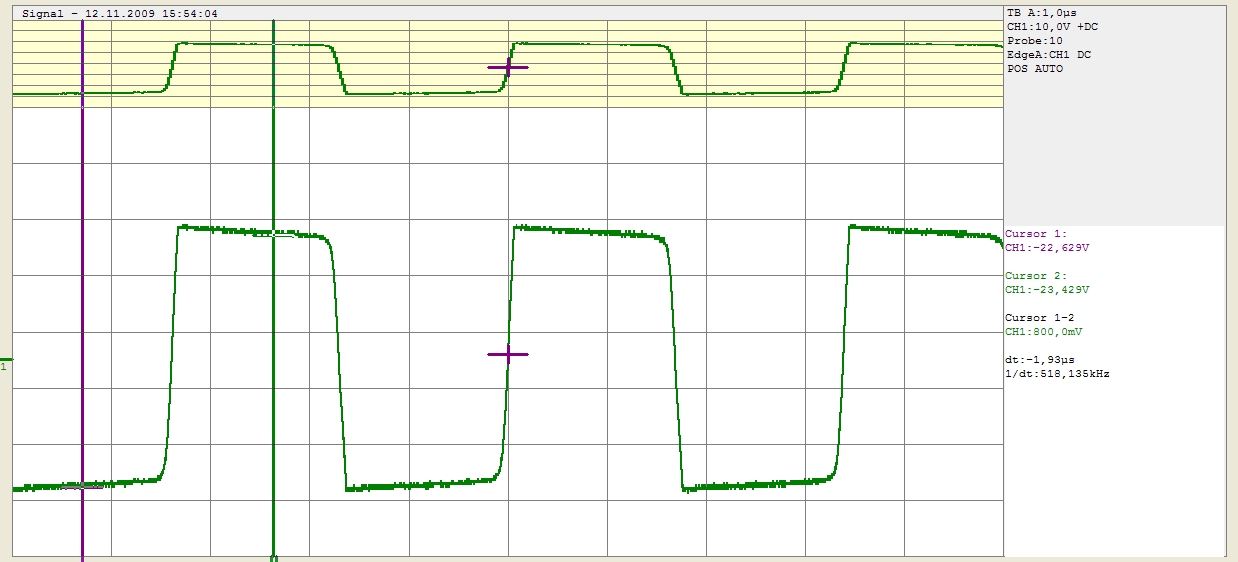

Gast #1480008
ad 1.) C-E wie gewünscht
ad 2.) Sekundär bei 50Ohm
ad 3.) Sekundär bei unbelastet
ad 4.) Primärspule
ad 5.) Steuerspule
resonanzfrequenz ist wegen anderer Kondis -> 33nF etwas hinaufgerutscht,
bei ~600kHz wie es aussieht
#1480039
Die Kurvenformen sehen eigentlich gut aus, nur Bild 3 kommt mir seltsam
vor. Im Leerlauf sollte eigentlich kein Rechteck raus kommen.
Eventuell liegt die Erwärmung der Transistoren das an der hohen
Frequenz, ich würde etwas runter gehen, irgendwo auf 100-300kHz.
PS: Mach mal einen Selbstabgleich bei dem Oszi, es scheint einen DC
Offsetfehler zu haben, -0,7V CE Spannung im eingeschalteten Zustand sind
nämlich etwas seltsam.
