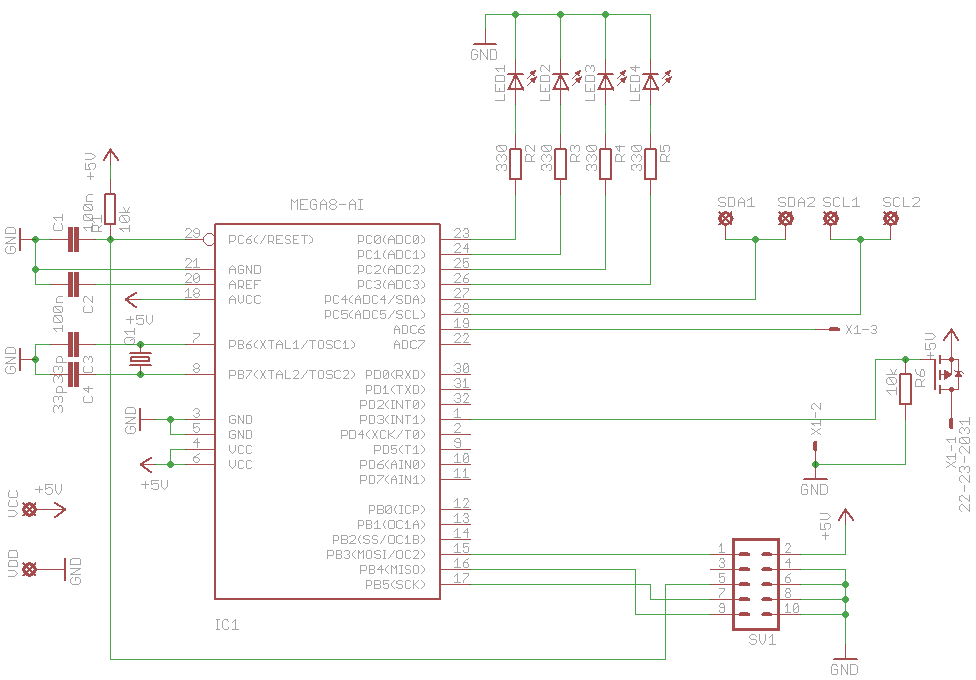

Hallo, wie oben beschrieben habe ich derzeit Probleme mit dem ATMega 8.
nach dem anlöten kam das problem auf, das ich keine fuse Bits auslesen
konnte, die üblichen verdächtigen falsches ISP kable usw. habe ich
ausgeschlossen in dem ich die Spannungsversorgung überprüft habe und
MOSI, MISO, SCK, und Reset durchgepiepst habe (habe das Pollin
Programmierboard).
Dort habe ich dann ebenfalls auf dem ATMega 8 Sockel diese Pinbelegung
überprüft. Spannung ist auch vorhanden.
Dennoch läuft gar nichts...
danach habe ich gedacht naja der ATMega ist tot gefönt worden also
nästen ATMega 8 auf einer neuen Platine (so vorsichtig wie es eben nur
ging drauf gelötet immer diagonal und immer zwischen jedem wechsel
abkühlen lassen), ebenfalls auch dort die Belegungen durchgepiepst um
evtl. Unterbrechungen festzustellen auch hier das gleiche Ergebnis. Die
einzigste möglichkeit die da noch wäre, wäre evtl. eine falsche
Taktquelle, aber in den standard Settings wird doch wohl der interne
RC-Oszillator aktiv sein oder?!
Meine Frage ist nun, was könnte da noch schief gelaufen sein, hat da
jemand eine Idee? - ich zumindest bin mit meinem Latein am ende...
mfG Björn

Schaltung posten, sonst kann man nur raten und beim nächsten Mal lieber
einen Sockel benutzen :-)

Irgendwelche Kurzschlüsse drin? Wieviel mA zieht das ganze? Ist der
Pullup am Reset richtig drin? Liegt Reset auf +5V?
Setz die ISP Frequenz mal GANZ niedrig auf nur 100KHz oder so, um sicher
zu sein. So ein Problem hatte ich auch mal!
Mit Spannungsversorgung nur über das Pollin-Board sollte es eigentlich
keine Probleme geben. Deine Schaltung sieht (jedenfalls für mich) völlig
in Ordnung aus. Sorry.

Kannst du überprüfen, ob die Signale vom Programmer auch korrekt am AVr
ankommen? Habe gelesen, dass du alles durchgepiepst hast, vielleicht
wird aber vom ISP-Stecker des Programmers auf die Stiftleiste des Boards
was vertauscht? Meine da mal was über eine seltsame ISP-Beschaltung am
Pollinboard gelesen zu haben.
ähm also pins waren nicht vertauscht oä. das einzigste, was den fehler
verursacht haben könnte, wäre entweder das 10Pol Flachbandkabel oder der
RS232 Stecker. Wie gesagt nun funktioniert alles aber wie gesagt keine
Ahnung warum. Ich meine auszuschließen wäre ja auch nicht, das man sich
irgendwie vertan hat mit dem Stecken aber das bezweifel ich. Wie gesagt
ich denke das liegt an eines der beiden Kabel.
