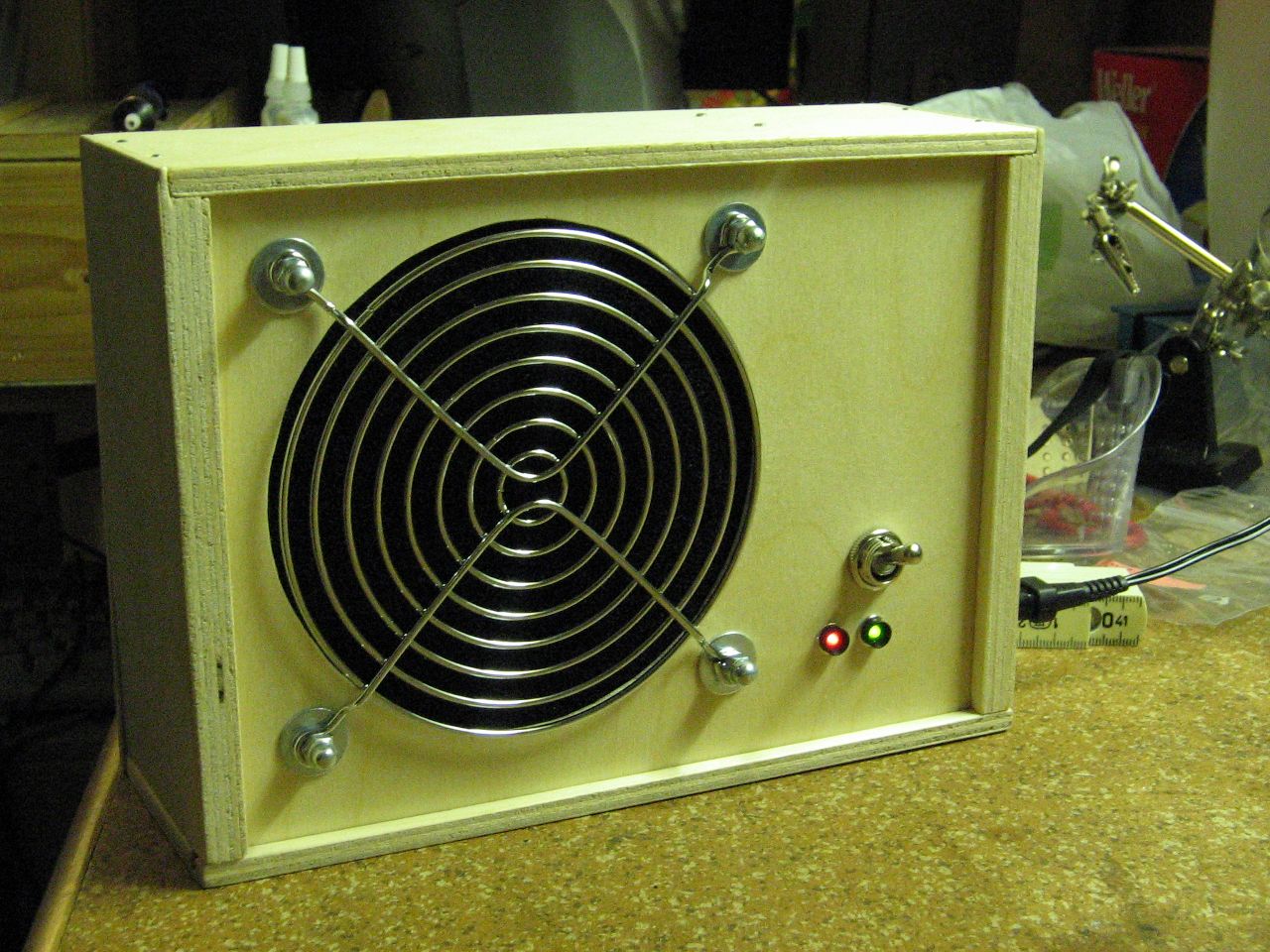

Hei,
Hoffentlich im richtigen Forum.
Ich mochte mir eine eigene Loetdampfabsaugvorrichtung basteln. Die
Bauteile, Luefter (PC-Luefter 12 V), Gitter, Schalter, 2xLED, Netzteil
und Kabel hab ich alles. Den Luefter zum drehen bekomme ich ^^, Aber was
ich gerne haette waere eine Lueftergangkontroll-LED. Also ein LED die
leuchtet wenn der Leufter funktioniert und sich dreht und aus ist wenn
der Luefter sich nicht mehr dreht, weil defekt oder blockert. Der
Luefter hat drei Kabel +, - und dies Tempokabel, bei meinem Luefter als
FG bezeichnet. Der Luefter soll immer mit maximaler Leistung betrieben
werden, eine Anzeige ueber dessen Geschwindigkeit ist nicht noetig.
Kennt jemand eine Meglichkeit wie ich eine LED mit dem Leufter schalten
kann, damit ich an der LED sehen kann ob der Leufter funktioniert? Meine
Idee ist da was mit dem FG-Kabel anzustellen, weiss aber aufgrund meiner
Unkanntnis nicht wie ich da was hinbekommen kann. Ich hatte schon
einfach mal ne LED am FG-Kabel gehabt, aber da leuchtet nix. Kann mit da
wer herlfen?
Gruesse,
L.
Das Temposignal am Lüfter sollte doch ein Rechtecksignal sein. Das
könntest du z.B. mit einem µC (ATTINY) auswerten und entsprechend deine
LED schalten (LED-EIN Lüfter dreht / LED-AUS Lüfter dreht nicht).

12V                          '___
  o----o---------------------|___|----.
       |                      820     |
      | |10K                          V ->
       |                              | LED
       | 100n                         |
 FG    |  ||  1N4148      '___      |/
   o---o--||--o->|---o----|___|-----|  BC548
          ||  |      |     4K7      |>
              ^     ---100n           |
   o----------o------o----------------'
 GND       1N4148                     GND
(created by AACircuit v1.28.6 beta 04/19/05 www.tech-chat.de)
Das könnte evtl. gehen.... einfach mal probieren - kaputt gehen kann
nichts
Axelr.
@ Henk: leider klappte es nicht mit einer LowCurrent LED, waere die
einfachste Loesung gewesen. :)
@Axel: Deine Schaltung funktioniert wunderbar. Vielen Dank. :)
Allerdings hatte ich keinen BC548 da und habe einen BC547 verwendet, auf
dem Steckbrett klappt das gut. Wenn ich dass verloete werde ich auch
einen BC547 nehmen, ich denke mal das macht nichts weiter, oder? der
BC547 scheint nur mit mehr V umgehen zu koennen oder versteh ich die
Datenblaetter da falsch?
Gruesse,
L.
so, das Geraet ist nun fertig und meist will dass auch der ein oder
andere sehen, daher das Foto. ^^, Danke nochmal an alle Beteiligten. :)
Das einzige was noch nicht optimal ist, ist der Luftsog, aber das liegt
am Luefter den ich verwendet habe, Silent und so, dass kann nix werden.
Ein staerkerer ist bereits ausgesucht:  Scythe Ultra Kaze 120x38 3000U/m
mit einer Foerderleistung von 133,60 CFM(~225 cm^3/h), dass sollte dann
passen. ^^,
Gruesse,
L.
