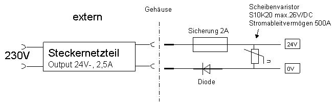

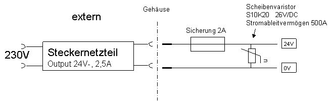

ich möchte ein Gerät mit einem externen Netzteil (Input230V, Output
24V/DC, 2.5A) versorgen. In meinem Gerät befindet sich eine SPS (min.
20,6V – max. 28,4V, 1,0A) und Gleichstrommotor (12V,0,2A). Das
Steckernetzteil hat einen Hohlstecker 5,5x2,5. Da dieser sehr
gebräuchlich (Laptopsteckernetzteil) ist, brauche eine Platine welche
mich vor Überspannung und Überstrom absichert. Ich habe dazu mal einen
Schaltplan gezeichnet. Kann mir jemand sagen ob das so funktioniert und
ob ich evtl. noch zusätzliche „Absicherungen“ benötige.
Vielen Dank im Vorraus.
Schönen Gruß
Andi
von oszi40 (Gast)
1.Varistor hilft leider nicht gegen mögliche Verpolung.
2.Ob Sicherung flink genug ist ?
3.Was ist mit dem Gleichstrommotor (12V,0,2A). Abschaltspannungen??
von _Andi_ (Gast)
Vielen Dank für deine Hilfe,
an Verpolung hatte ich nicht gedacht. Diese könnte ich mit einer Diode
absichern. Wo müsste man diese anbringen?
Nach dem ich die sicheren 24V habe, möchte ich die 12V mit einem
Spannungsregler erzeugen.
Andi

von Henk (Gast)
Na sowas würd ich nicht unbedingt machen, damit verschiebst Du unter
Umständen das Massepotential o.ä.
Mach die Diode in die +- Leitung nach der Sicherung
von _Andi_ (Gast)
Danke Henk,
für den Hinweis. Hast du sonst noch einen Verbesserungsratschlag?
Schönen Gruß
Hansi
von Henk (Gast)
Nö, sonst sieht es gut aus, müsstest nur in Erfahrung bringen ob die
Auslösekennlinie der Sicherung dafür garantieren kann, das der Varistor
ganz bleibt.
Sonst wird nämlich einfach nur der Varistor zerstört und danach wirkelt
die Überspannung munter weiter vor sich hin.
Ausweichmöglichkeit wäre eine Supressordiode, diese können sehr hohe
Energiespitzen abfangen und im Fehlerfall der Supressor wird diese
niederohmig (Kurzschluss) der Varistoren hingegen wird hochohmig also
als wäre er gar nicht da..
