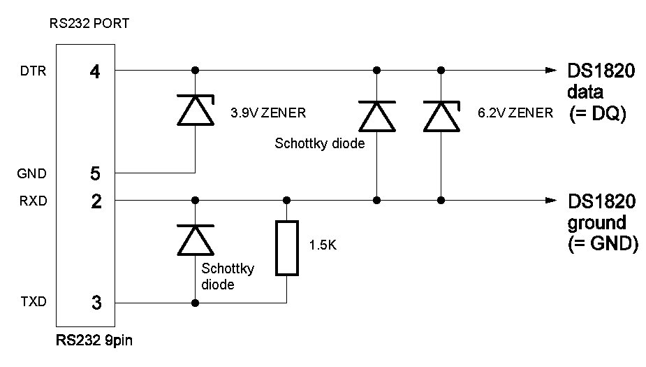

Hallo Leute,
ich habe mal eine Frage, evtl. hat ja jemand eine Lösung dafür. Ich habe
ein Gerät mit einer seriellen 5V TTL 1-Wire Schnittstelle, welches ich
gerne an ein BTM-222 Modul anschliessen möchte.
Entweder habe ich z.Z. einen totalen Blackout, aber ich habe absolut
keine Idee, wie ich dies lösen soll. Normalerweise benutzt man ja 2
Schottky- und ein paar Z-Dioden wie im Anhang, um direkt an eine
PC-RS232 zu gehen. Aber ich komme mit dem BTM-222 Modul einfach nicht
weiter, da ich hier RX + TX auf 5V TTL Pegel habe.
Kann ich das auch hier mit Schottky Dioden lösen ohne z.B. einen Treiber
wie
z.B. DS2480B einsetzen zu müssen ?
Auch per Google habe ich nichts sinnvolles finden können.
>sorry, die Schaltung wird z.Z. nur benutzt, um das Gerät an einen PC
>anzuschliessen. Der Rest wird von der PC-Software erledigt.
Das ist ein Bitbanging Adapter. Der würde so weder
mit einem USB Seriell Wandler noch mit deinen BT Modulen
funktionieren. Die halten die erforderlichen Zeiten einfach
nicht ein.
