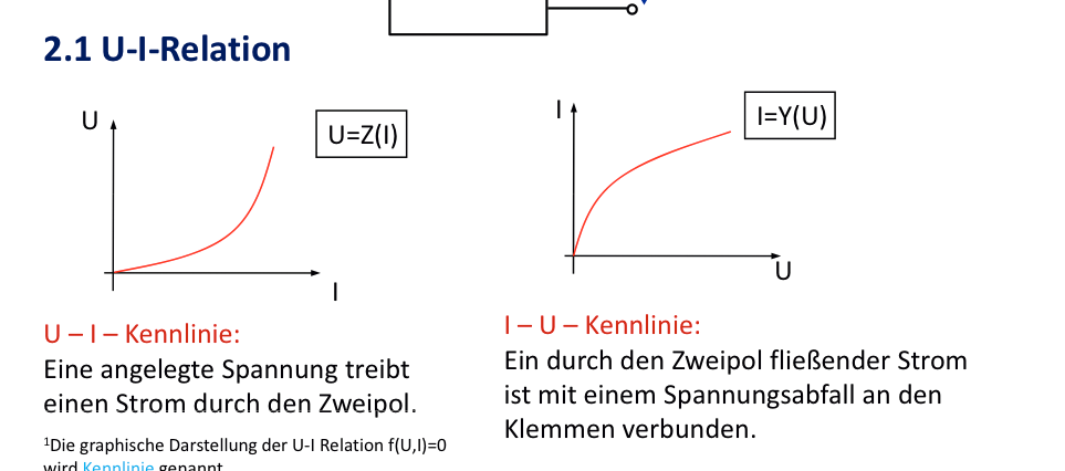

wir hatten heute diese beiden Relationen, mit folgender Beschreibung:
U-I:
Eine angelegte Spannung treibt einen Strom durch den Zweipol.
I-U:
Ein durch den Zweipol fließender Strom ist mit einem Spannungsabfall an
den Klemmen verbunden.
Ich hätte das jetzt Intuitiv genau anders herum gemacht. Z.B. U-I. U ist
ja die Unabhängige Größe und I die Abhängige. Weil je nach Spannung, die
ich anlege fließt ja ein anderer Strom. Aber wieso ist das genau anders
herum festgelegt?
Viele Grüße

Natürlich sind beide Fälle möglich aber ich habe das diesem Satz
entnommen: Eine angelegte Spannung treibt einen Strom durch den Zweipol.
Ich lege eine Spannung an und kann einen Strom messen.
den Klemmen verbunden. Ich lasse einen Strom fließen, und messe den
Spannungsabfall über dem Zweipol.

Naja ist das nicht so definiert, das man an die x Achse die Größe liest,
die man einstellen kann und an die Y-Achse eben die von der
einstellbaren abhängigen?

Vollkommen korrekt. Aber wer legt fest, das U an die x-Achse gehört??

U-I:
--> Hier würde ich U an die X-Achse legen
I-U:
-->Hier würde ich I an die x-Achse legen.
Gast #1477738
Mir geht es ja um diese Sätze:
Hier ist für mich die Spannung die unabhängige Größe und der Strom wird
abgelesen. In der anderen Relation ist es umgekehrt. Und Meiner Meinung
nach gehört die unabhängige Größe an die x-Achse.

Im Allgemeinen wird von einem xy-Diagramm gesprochen. Dabei ist die
x-Achse die Abszisse (waagrecht) und die y-Achse die Ordinate
(senkrecht). Trägt man den Verlauf einer Funktion f in das
Koordinatensystem ein so erfolgt dies i.d.R. als y=f(x). Hierbei ist y
die von x abhängige Variable.
Jetzt der Vergleich:
xy-Diagramm => x vorgegeben Größe, y abhängige Größe
UI-Diagramm => U vorgegeben Größe, I abhängige Größe
Alles klar?
Mit freundlichen Grüßen
Guido

Im Allgemeinen kann man U und I natürlich "hinmalen" wo man möchte (wird
wahrscheinlich auch die Antwort des Professors sein). Allerdings ist es
üblich die unabhängige Variable in x-Richtung (Abszisse) und die
abhängige Variable in y-Richtung (Ordinate) aufzutragen.
