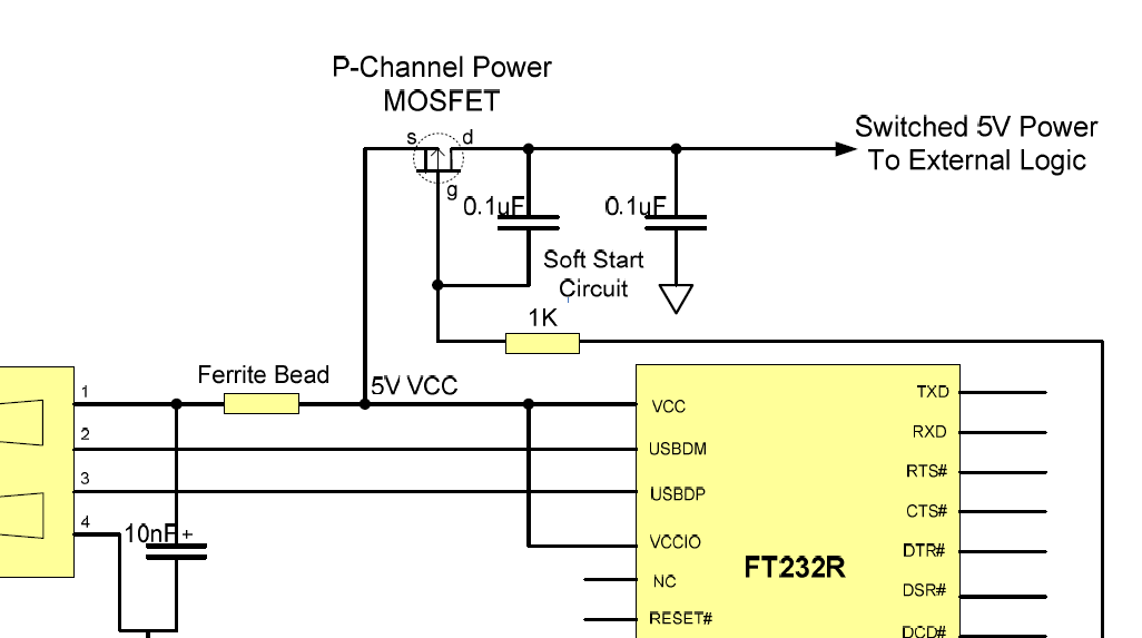

Die Schaltung entspricht der aus dem Datenblatt, Abschnitt 7.3. Die
Schaltleitung für den FET (ein IRF7220) ist an CBUS0 angeschossen, eine
LED an CBUS3.
Weiß jemand, wie ich den FT232RL wieder ansprechen kann?

von Uwe .. (uwegw)
In meinem Datenblatt ist es die 7.3. Aber ich sehe gerade, das ist schon
etwas älter. Da fehlt auch der Pullup am #PWREN-Signal. Der Pin liegt
aber sowieso schon dauerhaft auf 5V...
Im Anhang noch der komplette Schaltplan.

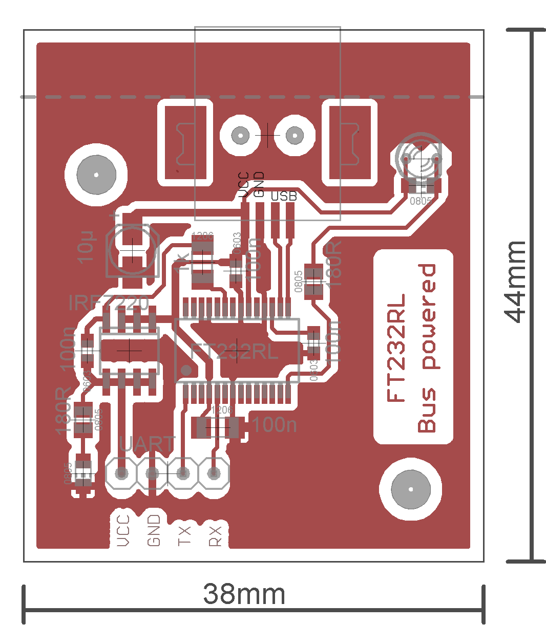

von uwegw (Gast)
Ich habe gerade rausgefunden, dass man Eagle ohne Admin-Rechte
installieren kann. Daher hier das Layout als PDF.

von Michael G. (linuxgeek) Benutzerseite
Ich seh da ueberhaupt keine Verbindung von Masse und Spannungsversorgung
der USB-Buchse. Was ist das ueberhaupt fuer eine komische Buchse mit nur
zwei Pins? Wo ist die zweite Seite von dem Layout? Und haeng das doch
mal als PNG an, dann kann man es sich im Browser auch ansehen.
von uwegw (Gast)
Das Layout ist nur einseitig.
DIe USB-Buchse ist in SMD, die vier Signal-Pads habe ich jetzt mal
beschriftet. Die großen, eckigen Pads an der Seite sind nur die
Schirmung und die mechanische Befestigung.
OK jetzt komm ich mit... hab mich bissel verguckt.
Naja wenn das mit dem Schaltplan uebereinstimmt, den Du gepostet hast,
sollte die Schaltung nicht das Problem sein (so lange kein Problem mit
dem Aufbau vorliegt).

Sag mal kann es sein dass Du den MOSFET falsch rum in der Schaltung
hast?
Hier mal aus dem Datenblatt...

von Arc N. (arc)
Sicher das die USB-Buchse so belegt ist?
Mir ist keine Buchse mit dieser Belegung bekannt.
USB-A/B ist (von den Anschlüssen auf der Platine gesehen, von links nach
rechts) immer GND, D+, D-, VBUS.
Mini-USB ist GND, ID, D+, D-, VBUS
von Tobias P. (plaputta)
Da hat er recht, hab gerade nochmal bei meinen FTDI-Aufbauten geschaut,
VCC und GND sind jeweils außen.
Toby

Ich werde jetzt wohl erst mal auf Bus-Power für mein Gerät verzichten
(dafür hätte ich nen CBUS-Pin auf PWREN umstellen müssen), bei
Gelegenheit neue FT232 bestellen und mal an nem anderen Rechner die
Programmierung versuchen...
