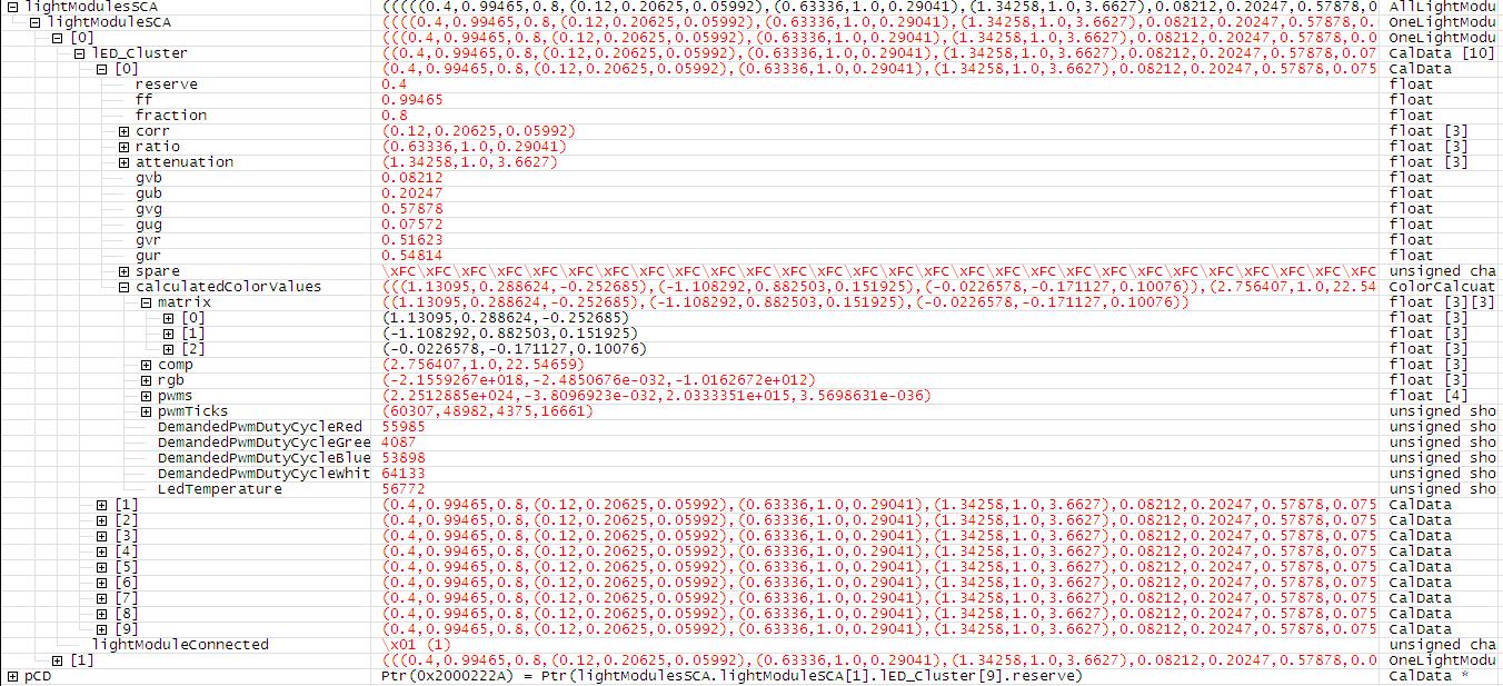

Hi Jungs und Mädels! Ich hab da mal ne Frage zum unleidigen Pointer
Thema:
Auf dem Struktur.JPG Bild seht ihr eine relativ komplexe Struktur
lightModulesSCA. Ich muss nun ein paar Berechnungen mit den in dieser
Struktur vorhandenen Werten machen. Pro LED Cluster muss ich die in
dieser Stuktur vorhandenen Werte nehmen, berechnen und in die Struktur
CalculatedColorValues abspeichern. Den zugehörigen Code seht ihr auf dem
Bild Code.JPG.

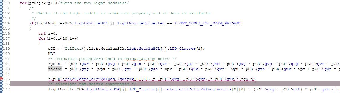

Kurze Code Erklärung:
Um mir viel Schreibarbeit zu sparen hab ich einen Pointer vom TYP
CalData (Zeile 139) angelegt und verweise immer auf die nötige Stuktur,
in der ich gerade arbeiten will. Die Berechnungen (Zeile 142/143)
scheinen auch so zu stimmen.
Mein Problem ist jetzt allerdings in Zeile 145:
ich möchte gerne meine Berechnungen wieder mittels des Pointers in meine
Struktur schreiben, wobei ich immer einen Fehler bekomme: invalid type
argument '->' (Natürlich hab ich auch die Varianten '.' ohne * etc.
probiert, klappt aber auch nicht)
Wenn ich die Daten direkt in die Struktur schreibe siehe Zeile 147
scheint alles zu funktionieren!
Kann mir jemand sagen warum das so wie ich das machen will nicht
funktioniert??
Eine zweite Frage stellt sich mir noch bezüglich '->' und '.' ich dachte
immer das diese Zeichen gleich zu setzten sind. Aber wenn ich in Zeile
142 oder 143 '->' mit '.' tausche erhalte ich ne Fehlermeldung: request
for member 'gur'(je nachdem wo ich '->' mit '.' tausche) in something
not a structure or union
WARUM??
Es wäre besser gewesen, wenn du den Codeausschnitt per Cut&Paste hier
eingestellt hättest. Dann könnte man jetzt einfach den Codeausschnitt
auf den man sich in der Antwort bezieht wieder rauskopieren, die
Änderung machen und dir hier im Forum zukommen lassen. So muss ich alles
entweder abtippen oder beschreiben. Beides ist fehleranfällig,
umständlich und eigentlich viel Arbeit für uns.
Und als aller erstes wirfst du gleich mal den Cast raus.
Cast sind Waffen. Wenn du an dieser Stelle einen Cast benötigst, hast du
etwas grundsätzlich falsch deklariert und kaschierst den Fehler, indem
du den Compiler dazu zwingst, etwas Falsches zu akzeptieren.
Lass den ersten * weg
   Pointer->...->Array[0][0]
ist schon der Wert.
Und der zweite -> muss ein . sein. calculatedColorValues ist
schliesslich eine Struktur und kein Pointer.
Nein.
Bittte tu dir selbst einen Gefallen und lies ein C-Buch
   a->b  ist eine andere (bequemere) Schreibweise für (*a).b
Aber es ist die Kombination aus *, ( ) und .  die identisch ist zu ->
> WARUM??
Weil du kein C-Buch gelesen hast. Daher fehlen dir die Grundlagen und
deshalb verwirrt dich dieser unsäglich grausliche Code.

Asche über mein Haupt!
Das nächste mal werd ich den Code direkt in den Text kopieren -> Sorry!
Den Cast hab ich nicht gebraucht... Das mit den "Cast Waffen" werd ich
mir merken! :-)
Ich glaub jetzt hab ichs verstanden..
Jup, es hat Vorteile zuerst ein C Buch zu lesen! (Auch wenn Ihr mir das
jetzt nicht glaubt, das hab ich gemacht aber ist schon ne ganze Weile
her, seitdem hab ich auch nie wieder etwas mit c zu tun gehabt, was sich
jetzt bitterböse bei mir rächt)
Dankö!
