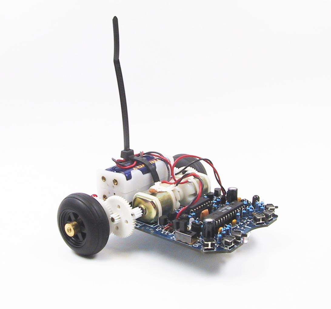

ATMEGA8 läuft zu schnell
Gast #1478214
habe dieses Programm eingehackt:
#include "asuro.h"
 int main(void) {
 Init();
 StatusLED(RED);
 while(1)
  unsigned long int i;
  for(i=10000000;i>0;i--);
  StatusLED(RED);
  StatusLED(GREEN);
 return 0;
Der ATMEGA8 hat einen 8MHz Keramikschwinger.
Die Statusled braucht für 10 Rot-Grün-wechsel ca. 8 Sekunden.
Wie kann das sein?
