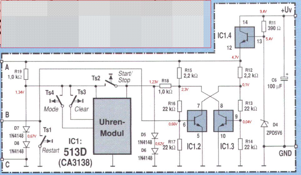

hoffe ich bin hier richtig und es kann mir jemand helfen. Zur
Zeitmessung auf einer kleinen Modellbau-Rundstrecke hab ich mir einen
Lichtschrankenbausatz von Kemo gekauft und troz mangelhafter
Elektronikkenntnisse auch zum Funktionieren gebracht.
Hier mal ein Link mit Anleitung und Schaltplan (auf Seite 9 und 10):
http://www2.produktinfo.conrad.com/datenblaetter/125000-149999/130202-an-01-ml-Infrarot_Stoppuhr_Bausatz_de_en_fr_nl_es.pdf
Das Problem ist folgendes: Die Stoppuhr auf der Platine kann per
Unterbrechung der Lichtschranke gestartet werden, um sie dann aber
wieder per Lichtschranke zu stoppen, muss zuerst ein Taster per Hand
betätigt werden (S1 im Schaltplan). Es kann auch von Hand (Taster S2)
gestartet und per Lichtschranke gestoppt werden. Starten und Stoppen per
Lichtschranke ohne zwischendurch ein Knöpfchen zu drücken ist nicht
möglich.
Hat irgenwer Erfahrung damit und gibt es irgendeine Möglichkeit das zu
ändern, so dass ich ganz normal Rundenzeiten ablesen kann?
(Oder Alternativ -falls obiges nicht funktioniert- ist mit dieser
Platine ein Anschluss an den PC möglich? Und wenn ja wie?.)
Danke schonmal und beste Grüße

Gast #1478952
schöner Bausatz für Einsteiger (bis auf die "versteckten" Transistoren
im 513D). Allerdings ist die Beschreibung beim C* etwas "traurig". Etwas
besser Infos findest Du bei Kemet.
B232 - Infrarot-Stoppuhr
http://www.kemo-electronic.com/de/bausaetze/b232/index.htm
Vielleicht bringt der folgen Artikel etwas Licht ins Dunkel ;-)
http://www.kemo-electronic.com/eam/b232/eam_b232.pdf
Es gibt auch noch eine zusätzlich Lichtschranke
B232Z - Zusatz-Infrarot-Lichtschranke für Infrarot-Stoppuhr B232
http://www.kemo-electronic.com/de/bausaetze/b232z/index.htm
Auch hierzu einen weiterführenden Artikel
http://www.kemo-electronic.com/eam/b232z/eam_b232z.pdf
Vielleicht helfen Dir die Artikel Deine Schaltung zu verstehen und somit
Dein Problem zu lösen.
Mit freundlichen Grüßen
Guido
PS.: Ohne mir die Schaltung allzu genau angeschaut zu haben würde ich
sagen, das Du das FlipFlop auf dem Uhrenmodul "umbauen" musst. Ggf. zu
einem Monoflop mit sehr kurzer Schaltzeit. Wenn Du das FlipFlop ganz
ausbaust bekommst Du u. U. Probleme mit Mehrfachauslösungen.

Gast #1879983
vielleicht kann auch mir jemand helfen. Ich habe den Kemo-Bausatz
zusammengebaut, leider macht das Uhrenmodul bei mir keinen Mucks, d.h.
die Anzeige der Uhr bleibt einfach aus. Ich bin mir sicher, alles
richtig bestückt und nichts gebraten zu haben. Ich habe die Platine nun
einmal durchgemessen und die Messwerte in den Schaltplan eingetragen und
diesen angehangen. Vielleicht findet sich jemand, der dieses Modul schon
mal gebaut und Erfahrung damit hat.
Ich würde mich über Hilfe jeder Art sehr freuen.
Vielen Dank & viele Grüße
Uli
