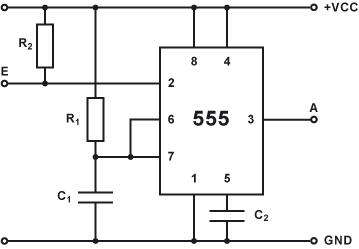

NE555 richtig beschalten?

..mal Scherz bei Seite. Ein Monoflop ist eine absolute Grundschaltung.
Schaltbilder und Formeln gibts in jedem Datenblatt und im Internet
finden sich zuhauf Berechnungstools.

Zur Erklärung
DS: Data Sheet  oder noch schöner: Die Suchmaschine (nutzen)
AN: Aplikation Note (lesen, Du )
Meine Anmerkung:
RTFM
Die Formel für die Zeit steht in der AN.
Die Suchmaschine findet Dutzende von Monoflop 555 Beiträgen.
Aber als erntgemeinter Tipp: Man benötigt für Deine Anwendung mind. 2
Stück 555, also z.B. den 556 könnte man nehmen ,-))

> wie kann ich eine Monostabilen Kippstufe mit einen NE555 so beschalten
> das beim anlegen der Betriebsspannung (5V) der Ausgang nach 1s angeht
> und nach 1s wieder ausgeht.
Gar nicht.
Du hast 2 mal 1 Sekunde,
dazu brauchst du 2 MonoFlops,
also einen NE556
Mit einem CD4060 geht es mit weniger Bauteilen und kleinerem
Kondensator, ein Ausgang ist dein Ausgang, der nächste Ausgang stoppt
den Oszillator.
