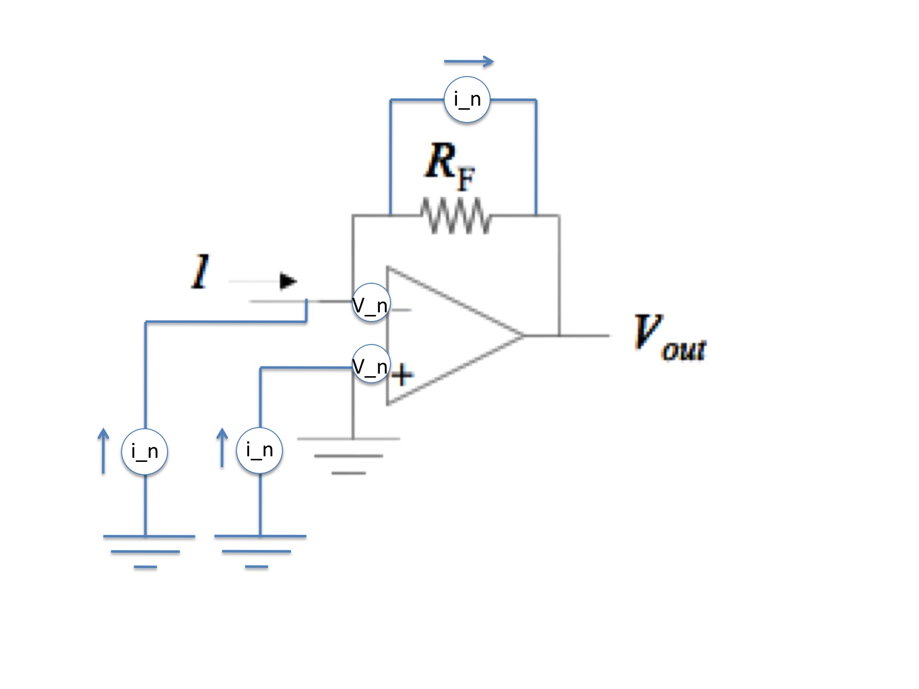

Hallo!
Ich hab ein kleines Problem mit meinem Transimpedanzverstärker, welcher
eine Photodiode als Stromquelle besitzt.
Die Aufgabe besteht darin sämtliche Rauschquellen im Stromkreis zu
lokalisieren und jeweils eine Gleichung für das Stromrauschen in
Abhängigkeit des Eingangsstroms aufzustellen.
Mit Elektrotechnik hatte ich bisher nicht viel zu tun, somit harperts
schon beim aufspüren der Quellen.
Ich habe mal die Stellen markiert an denen sie sich meiner Meinung nach
befinden sollten.
Es wäre super, wenn das Jemand kommentieren könnte...
Klar ist, dass es ein Stromrauschen am Widerstand geben muss.
Und eigentlich müsste es doch an jedem Eingang (invertiernder und
nicht-invertierender) ein Strom- und damit auch ein Spannungsrauschen
geben, richtig ? :roll:
Wie finde ich denn dann die Gleichungen für das Stromrauschen der
Quellen?
Vielen Dank schonmal.
Gruß,
Stefan
