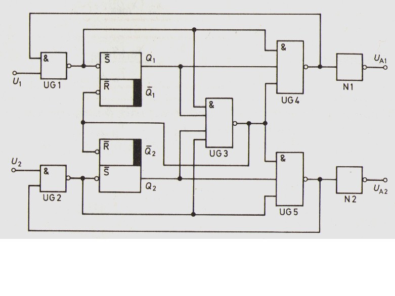

Eine anderer Weg wäre eine Logikschaltung aus zwei Flipflops und sechs
UND-Gattern, damit kann man aus den A/B Signalen des Encoder getrennte
Hoch- und Runterzählimpulse gewinnen (s. Anlage). Es gibt fertige
Zähler (z.B. bei Farnell), die man daran anschliessen kann. Auch hier
sind Schmitt-Trigger zur präzisen Flankenerkennung zu empfehlen (s.o.).
Ein etwas altmodischer Weg, aber vielleicht pragmatisch - und so ein
Logikgrab hat mit der Geschwindgikeit bestimmt kein Problem.
Das wäre natürlich auch ein hübsches CPLD-Projekt. Z.B. von Lattice
gibt es da günstige Einsteiger Kits. Mit so einem isp1016 könnte man
neben dem Decoder auch gleich noch einen Zähler samt
Siebensegmenttreiber implementieren. Den reinen Decoder kriegst Du
natürlich auch in ein GAL (16V8 oder so).

Gast #109415
Hallo Axel,
Vielen vielen Dank! Das ist genau was ich gesucht habe...die Schaltung
die im Link steht kann ich als Anfänger doch noch gut realisieren.
Die Programmierung habe ich ebenfalls verstanden und werde diese evtl.
auch etwas nach meinen Bedürfnissen verändern.
