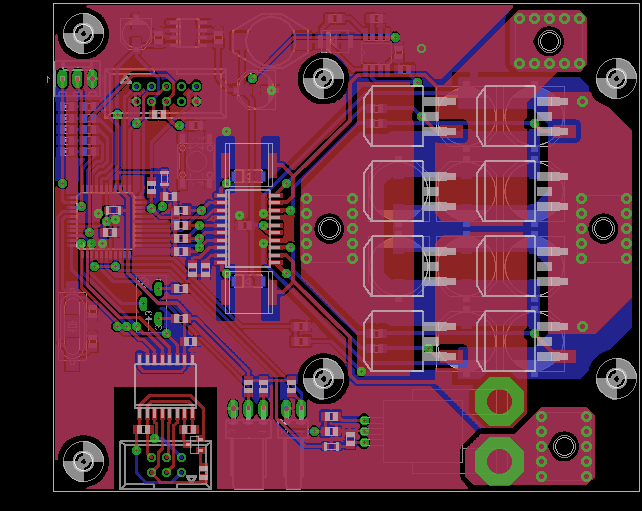

von Thomas D. (t0mmy)
Ich bin gerade dabei einen Motorregler für einen 36V 500W DC-Motor zu
bauen. Der erste Prototyp läuft schon ganz gut.
Basiert auf einem ATmega32, HIP4081 H-Brücken FET-Treiber, ACS754
Stromsensor und galvanisch getrennter SPI-Schnittstelle.
Im Anhang mal ein Layout, wie vermutlich die nächste Version aussehen
wird.
Auch wenn die aktuell geplanten FETs 60A Dauerstrom aushalten, muss man
sich bei den Größenordnungen mal Gedanken zur Wärmeentwicklung machen.
Aber falls du Neugierig bist, meld dich mal.
von Ben (Gast)
hey cool daß du dein design hier preisgibst.
den motor beim rückspeisen als step-up verwenden? mit welcher
arbeitsfrequenz? meinst nicht daß das einen geringeren wirkungsgrad hat
als eine einfache gleichrichtung und anschließende transformation?
Hallo Thomas,
wie gesagt, der Prototyp wurde läuft an einem 5€ 200W 12V Motor mit 24V
Akkuspannung. Der Motor wurde bestimmt hin und wieder etwas über
Spezifikation betrieben. Wärmeentwicklung der Platine <30°C.
Schaltplan und Layout sind überarbeitet, inzwischen ist ein AT90PWM316
statt dem atMega32 geplant, da dieser durch seinen PSC (Power Stage
Controller) die gesamte PWM selbstständig erzeugen kann. Eine Platine
wurde bischer jedoch noch nicht gefertigt, Programmcode für den neuen
Controller hab ich auch noch nicht geschrieben.
