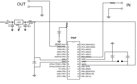

Hallo an alle,
wie der Betreff schon sagt, brauch ich Hilfe bei meiner Schaltung. Mit
dieser möchte ich eine ankommende 24 V Spannung mit dem LM2931 in eine 5
V Spannung umwandeln.
Diese soll dann den ATMEGA 8 betreiben und für den Spannungswandler als
Referenzspannung dienen. Über den Spannungsteiler möchte ich eine
Spannung anlegen, die der ADC dann konvertieren soll und über PIN 2
einen Wert ausgeben.
Nun zu meinem Problem: Wenn ich den ATMEGA 8 nicht in die Steckerleiste
stecke, wandelt der LM2931 die ankommende Spannung um. Stecke ich den µC
jetzt in die Leiste, fällt die Spannung an der Spannungsquelle ab und
der LM2931 wird ziemlich warm.
Ist meine erste Schaltung die ich gebaut habe und habe damit noch keine
Erfahrung. Ist wahrscheinlich ein sehr einfacher und kleiner Fehler und
ich bin deswegen für konstruktive Beiträge sehr dankbar.
von Stefan C. (jaecko)
AVCC und AREF direkt verbinden ist gefährlich.
Je nach Programminhalt kann das dein Problem sein.
Wird nämlich der ADC auf die interne Referenz von 2,56V geschaltet und
aussen liegen 5V an... dann gewinnt der stärkere; in dem Fall immer die
Stromversorgung.
Pin23 (PC0) liegt übrigens direkt auf Masse. Also den einschalten ist
auch nicht gut.
Ebenso ist der Reset-Pin nicht angeschlossen.
Und Pin8 ist auch nicht angeschlossen, wo er hingehört (nämlich GND).

  wenn das die gesamte Beschaltung ist, Fällt mir sofort ins Auge, dass
um den LM2931 keinerlei Kondensatoren sind (siehe hierzu
Beschaltungsvorschlag von National). Fehlen diese schwingt der
Spannungsregler und wird heiß.
Auch die Blockkondensatoren an den Versorgungsspannungspins  der
Controllers fehlen (je 100nF sollten reichen). Auch dem Vref einen
spendieren.
Pin23 und Pin22 sind bei deiner Schaltung kurzgeschlossen und auf GND
gezogen.
Pin8 hängt in der Luft; sollte aber mit GND verbunden sein
Als Idee mal die Schaltung im Anhang
viel Erfolg weiterhin.

Als erstes holst du dir mal die Datenblätter der ICs. Der Regler barucht
an Ein- und Ausgang Kondensatoren.
Beim Mega 8 müssen alle GNDs verbunden sein ebenso VCC und AVCC. Und
auch hier sind Kondis hahe am Mega8 gefragt. AREF wird nicht beschaltet,
sondern nur über einen Kondi an GND gelegt. Die Referenzspannung wird
per Software gewählt, entweder gleich der AVCC oder der internen 2,56V.
Da du den ADC verwenden willst, empfielt sich eine LC-Kombination an
AVCC, was im datenblatt als "adc noise canceler" beschrieben wird.Reset
Beschaltung fehlt.
Den Rest wird man sehen, wenn deine Schaltung korrigiert ist.
So auf den ersten Blick sehe ich nicht warum der Regler sehr warm werden
sollte, aber du schreibst auch nicht, wie hoch die Eingangsspannung ist.
Kühlkörper vorsehen.

LM2931 in TO220 oder TO92 Gehäuse ?
Warum verbaust du das Teil, ohne je ins Datenblatt geguckt zu haben ?
Die Kondenstaoren an Einagng und Ausgang nicht NICHT dran weil der
Hersteller blöd ist.
Du meinst den A/D-Konverter, nehm ich an....
>  den Spannungsteiler
Welchen Spannungsteiler ?
Deine 1k Widerstände sind kein Spannungsteiler.
> fällt Spannung an der Spannungsquelle ab
Also an deinen 24V ?
Das ist, je nach Kräftigkeit der Spannungsquelle, normal, und bis runter
auf 7V hättest du ja Luft.
Oder meinst du deine 5V ?
Um wie viel fällt die denn ?
Es darf nur wenig sein, muss mehr als 4.75V bleiben.
> und der LM2931 wird ziemlich warm.
Im TO92 Gehäuse wäre das kein wirkliches Wunder, wenn auf dem ATMega ein
Programm läuft, zieht der so 20mA, bei 19 verheizten Volts sind das
0.38W, bei 195K/W steigt die Temperatur des LM2931 also von 20 auf 94
GradC, das kann man sogar an der Oberfläche schon als heiss empfinden,
liegt aber unter den 150 zulässigen.
Im TO220 Gehäuse sollte er jedoch nicht heiss werden, es sei denn, er
schwingt, und das wäre bei fehlenden Kondenstaoren kein Wunder.
