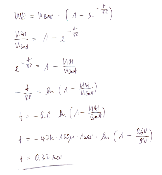

richtig.
in der theorie nähert sich die Kondensatorspannung immer weiter an die
angelegte Spannung an. sie wird allerdings nie erreicht.
nach der Zeit R*C ist die Kondensator auf 63,2% der Versorgungsspannung
angestiegen. Nach 5RC bzw 6RC spricht man üblicherweise von ausreichend
voll.
In deinem Beispiel
RC = 47k Ohm * 100µ Farad = 4,7sek
Gast #1480088
U(t) = Ubatt (1 - Exp[-t/RC])
das kann man ja leicht nach t umstellen.
wobei du bei bipolartransistoren schauen musst: In die Basis kann nur so
viel Strom reinfließen, wie die 47k zulassen.
Also: ~180µA

Gast #1480470
>Genau da haperts bei mir noch.
>Kann die mir bitte einer nach t umstellen, also die Zeit, bis der
>Kondensator 0,6 Volt hat.
Von Armins Formel ausgehend, so wie im Angang.
Kai Klaas
Gast #1487453
>Wieso kommt bei mir 4,7 Sek. raus?
Du hast doch nach der Zeit gefragt, die es dauert, bis der Kondensator
auf 0,6V aufgeladen ist.
>Und wieso hast du noch eine Sekunde in der Umrechnung draufgepackt? Zur
>Verwirrung???
Einheitenrechnung: Ohm x Farad = Sekunde
Kai Klaas
