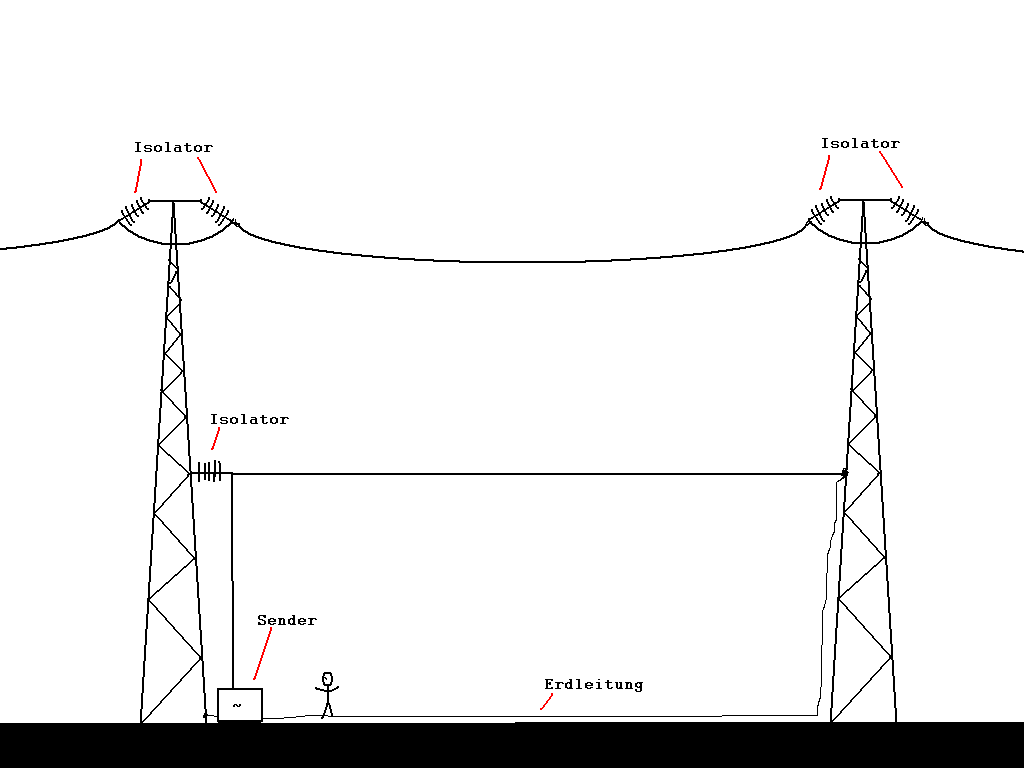

Die Freileitungsidee hatte ich auch schon einmal aber das ist wegen des
geringen Abstands zur Erde auch suboptimal. Da ist die kapazitive
Belastung einfach sehr hoch.

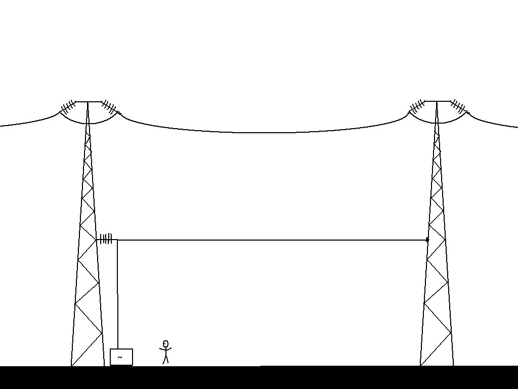

naja wenn er das mit der freileitung wirklich probiert stellt sich das
problem mit der todesstrafe nicht, dafür gibts eher einen darwin-award.
man sollte sich ja eine möglichst große leitung suchen, wegen des guten
abstands zur erde schon eine mit 400kV. die beim kurzschluß auftretenden
ströme dürften so stark sein, daß das wasser in ihm schlagartig
verdampft und es ihm glatt arme und beine zerfetzen könnte. bei einem
direkten blitztreffer hätte man höhere überlebenschancen. man sollte
sich überlegen ob man so enden will und auch an die leute denken, die
die schweinerei hinterher aufwischen müssen.
die härte der todesstrafe dabei bestimmt der threadstarter auch selber.
entweder normal (110kV) oder extra knusprig (400kV) ...............

Eine 110kV Freileitung kommt auf 137khz schon ganz gut, wenn man
bedenkt, das die Leitung schon deutlich höher hängt, als der normale
Funkamteur seinen Mast bauen kann. Im allgemeinen ist sie aber viel zu
lang. Daher verhält sie sich auch ein bisschen wie eine Beverage. Leider
kann man sich die Richtwirkung dann nicht Aussuchen, und ein korrekter
Abschluss ist wichtig. Auch aus dem Grunde, das in eine Freileitung auch
bei Nichtbenutzung über etliche Kilometer jede Menge Müll einfängt, und
man darum an eine ungeerdete/unabgeschlossene besser nicht anpackt.
Auf 40 und 80 nimmt man schon besser nicht mehr die Leiterseile als
Antenne, sondern hängt zwischen die Masten einen (oder mehrere
kolineare)Dipol. Hier bringt es alleine die Höhe, und man erfährt
deutlich, wie armselig eigentlich ein Funkamateur üblicher 15-20m hoher
Mast ist.....
Es geht übrigens besonders gut, wenn die Leiterseile gerade nicht
hängen. Und wenn sie hängen, sollten sie aus Sicherheitsgründen und
Störungsgründen gut geerdet sein.
Es ist auch gut möglich, die Masten selber als Vertikalantenne für
16/80/40 (auf 40 ist der Mast meistens schon etwas zu hoch) zu nutzen.
Hier empfielt sich ein Gamma-Match zur Einspeisung.
Für noch höhere Frequenzen ist eine Freileitung weniger geignet, bis
darauf, das man an dem Mast als Träger etwas brauchbares anschellen
kann.
Eine in Betrieb befindliche Leitung würde ich persönlich aus Störungs
und Sicherheitsgründen eher meiden. Auch wenn es kein Problem sein
sollte, den Mast selber mit einem Gamma Match an der Erdung und in z.B.
3-5 Metern Höhe einzuspeisen. Irgendwelche Augenzeugen würden schnell
hysterisch, und das Abkratzen der Lackierung für guten Kontakt wäre
Sachbeschädigung.
Dummerweise ist im Bereich der Leitungen auch oft ein hoher Störpegel,
weil irgendwelche Teilentladungen gibt es immer. Besonders übel sind
defekte Isolatoren, oder wenn an einer Leitung mit mehreren Systemen
eines unbenutzt und NICHT geerdet ist, was leider entgegen den
Vorschriften öfters Vorkommt. d.H. man könnte sowas eigentlich nur zum
Senden verwenden, und müsste für den Empfang einen abgesetztes Empfänger
ein paar hundert Meter weiter weg haben.
Mit freundlichem Gruß: Bernd wiebus alias dl1eic
http://www.dl0dg.de

> Oh Mann - könnt ihr nicht ein bisschen ernsthafter sein?
das fällt schwer bei solchen ideen.
aber ich auch noch eine schlechte nachricht für freileitungsfunker...
die abgeschalteten leitungen werden in den umspannwerken geerdet, d.h.
am trennschalter werden mit einer metallstange die isolatoren
überbrückt. wenn an der leitung gearbeitet wird, sind die leiterseile
auch an den masten geerdet. bei ungeerdeten leitungen können
beträchtliche spannungen eingekoppelt werden, erst recht wenn diese z.b.
ein paar km unter eine 400kV trasse gehängt werden. also einfach finger
weg von diesen leitungen, die sind immer gefährlich wenn man nicht in
absprache mit dem EVU arbeitet.

Habe meine Zeichnung noch mal aufgehübscht, so ist es vieleicht besser
zu verstehen. Die Kopplung zur Hochspannungsleitung soll mit einer Art
Loop passieren, analog zur magnetischen Loopantenne.
Der rechte Mast ist auf mittlerer Höhe mit der Erdleitung und dem Ende
der Antennenleitung verbunden. Siehe Zeichnung.

Der Mast ist bestimmt geerdet !
Das ferne Ende der Antenne an Erde ??
Hast du schon einen Blitzkranwagen
um den Draht aufzuhaengen ? Wer spannt
den Draht ? Meine schwarzen Raben warten
schon auf Sitzplaetze...Wir sind 61 !!!

>Wer spannt den Draht ?
Ich kletter den rechten Mast hoch bis zur Hälfte: Hier ist der erste
Befestigungspunkt zur Masse des rechten Mastes.
Ich lauf mit dem Antenendraht rüber zum linken Mast, dort eine isolierte
Rolle anbringen. Der Antennendraht wird durch die Rolle am linken Mast
gezogen und geht runter zum Sender. Dort ziehe ich ein bischen und schon
ist der Antennendraht ein bischen gespannt.

ach ja nochwas. das ganze könnte bei "halbmast" schon gefährlich werden,
die leitungen einer dicken trasse hängen gerade im ländlichen gebiet
ganz schön durch. wenn du da deinen draht also zu straff spannst macht
das klein, schwarz und hässlich. außerdem, bei den mastabständen liegen
einige tonnen zugkraft auf den leiterseilen. viel glück mit dem
minidraht, die echten leiterseile haben nicht umsonst einen stahlkern.
