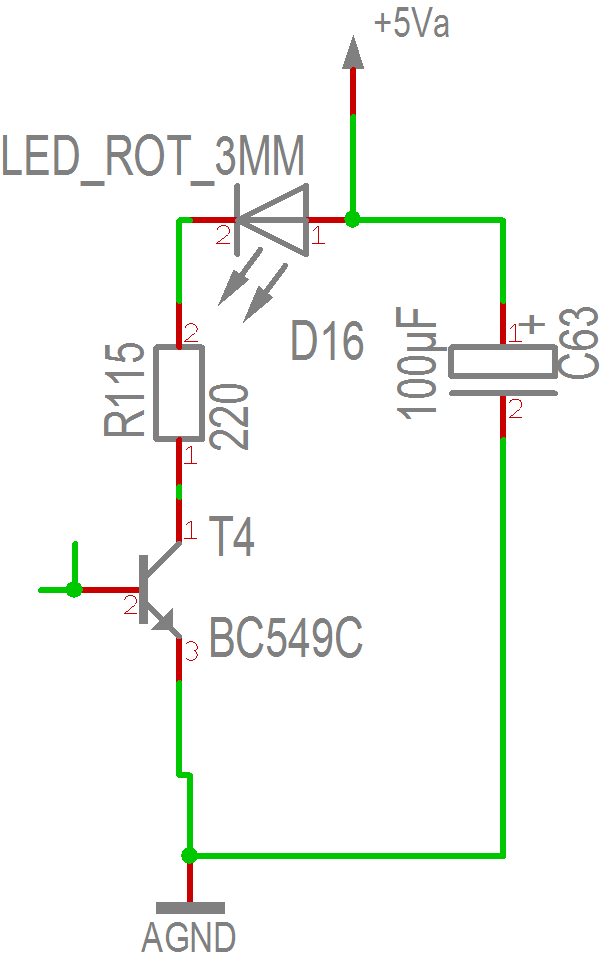

ich verwende in meiner Übersteuerungserkennung den BC547 entsprechend
anhängendem Schaltungsauschnitt ( hatte gerade keinen BC549 aber das
sollte ja keinen Grundlegenden Unterschied machen).
Ich hab die Schaltung auch auf einem Stück Lochraster getestet und sie
funktioniert einwandfrei siehe Foto.

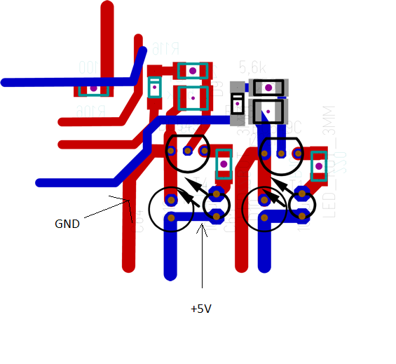

Beim Layout habe ich dann auf einmal festgestellt, dass mir das Gehäuse
dort um 180° gedreht angezeigt wird wenn man vom +5V aus schaut.
Das Gehäuse stimmt jedoch mit dem anhängenden Datenblatt überein.
Hat mir jemand dafür eine Erklärung?

Ich hab die BC54x-Serie von manchem Hersteller schonmal um 180° gedreht
im Gehäuse gesehen. Dem Aufbau-Foto nach hast Du so einen "gedrehten"
Transistor. "Normal" ist anderst herum, also so wie Dein Layoutprogramm
es vorschlägt.

Du betreibst den Transistor im Inversbetrieb.
Wenn du dir das Ersatzschaltbild betrachtest, siehst du dass der
Transistor zumindest dort symmetrisch ist:
http://de.wikipedia.org/wiki/Bipolartransistor
Allerdings baut man den Transistor asymmetrisch um bessere Eigenschaften
zu erzielen. Vertauscht man Kollektor und Emitter, funktioniert er
dennoch, nur sind die technischen Daten komplett anders. Solch
unkritische Schaltungen wie deine funktionieren daher auch mit dem
falsch rum angeschlossenen Transistor.

Du musst aufpassen ob der Transistor im Datenblatt von unten(Bottom
view) oder von oben(Top view) angezeigt wird. Hatte da auch schon
manchmal probleme...bc237
Nein, das tut er eben nicht. Inversbetreib liegt hier NICHT vor.
Jedoc hist es tatsächlich so das einige Hersteller die Anschlüsse am
Gehäuse nicht in der oft gesehenen CBE, sondern als  EBC fertigen.
RS ist z.B bekannt dafür dass dort beide Typen geliefert werden.

Thomas Burkhart schrieb:
> Nee, ist von unten wenn Du siehts, dass er daneben noch mal von der
> Seite zu sehen ist sonst müssten die Kanten der flachen Seite
> gestrichelt sein.
Vorsicht!!
Du darfst NICHT davon ausgehen das alle Darstellungen in Datenbüchern
sich an die Dir geläufigen technischen Zeichnungskonventionen von DIN,
etc. halten.
In der Regel findest Du die Darstellung:
Bottom oder top view sind die verbreitesten, und das steht auch meist im
Kleingedruckten oder Vorwort der Datenblattsammlung.

Oder kurz gesagt: Was Du im von dir gelieferten Link (Datenblatt der
BC549 etc.) siehst, ist der "bottom view".
Oder nochmal gaaanz langsam was bottom view ist: Du nimmst das Bauteil
in die Hand und schaust auf seine Unterseite. Diese Seite ist im
Normalfall der Platinenoberseite, auch Bestückungsseite genannt,
zugewandt.
So, viel langatmiger kann man diesen an sich trivialen Part wohl kaum
auseinanderfitzeln.
Moderator (Firma: Titel) Persönliche Seite #1480991
Wie wärs mit ausmessen?
Multimeter auf Ohm, dann + an den Kollektor und - an den Emitter. Jetzt
mit dem angefeuchteten Finger C+B verbinden --> der Widerstand sinkt
deutlich.
Wenn er das nicht tut, ist er kaputt oder C und E sind vertauscht.
Das Layout und die Datenblätter stimmen, in der Lochrasterplatine ist
der Transistor aber verkehrt eingebaut.
