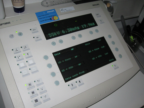

Einstellmoeglichkeiten Röntgen
Gast #1481676
6,3mAs ist eine Ladung. Q = I*t. Die Zeit musst Du angeben, damit Du auf
den Anodenstrom schließen kannst, denn eine (bestimmte) Ladung kann man
in 5 Tagen oder eben in 19,3ms durch die Röhre schicken.
Gast #1481678
Hallo Simon.
> Bei mAs ist die Zeit schon drinne, wieso wird die dahinter ein weiteres
> mal angegeben?
Ist es wirklich ein kleines S?
Üblich wäre es, hier den Heizstrom der Röhre anzugeben. Der ist aber
im allgemeinen auch deutlich höher.
Damit geht man dann in eine Formel, aus der man über einen
"Röhrenfaktor" und Heizstrom, Beschleunigungsspannung und Abstand einen
Wert für die Dosisleistung gewinnt. Die multipliziert man noch mit der
Zeit, um auf die Dosis zu kommen.
So ist es zumindest beim technischen Röntgen. Mediziner haben eventuell
andere angepasste Formeln, und vieleicht nehmen die zum Normieren noch
irgendwo eine Sekunde mit hinein.....
So long.....in einer strahlenden Zukunft.
Gast #1481687
Hallo X-Ray.
Aber der Anodenstrom ist doch konstant und wird, abgesehen von der
Spannung, dem Kathodennmaterial und der Qualität der Fokussierung, im
allerwesentlichen durch die Glühfaden Temperatur und somit durch den
Heizstrom bestimmt?
Somit würden ja die 55kV eben nur 19,3ms angelegt. Das Aufheizen der
röhre dauert ja wesentlich länger.
Oder spielt dabei eventuell eine Praxis eine Rolle, bei der man einen
entsprechend aufgeladenen Kondensator (und deshalb Coulomb) verwendet?
so long.

#1482057
Testballon sagt es schon ganz richtig.
Röntgenanlagen sind komplex und da das Personal weder die Formeln
heranziehen soll, noch die ganzen speziellen Parameter wie
Maschinenparameter, Geometrie, Targetmaterial, Schutterschlußzeiten und
noch viele andere kennen muß, gibt es zu jeder Anlage sogenannte
intzernationale Belichtungsdiagramme.
Die Belichtungsgröße B=ia*t wird eingeführt, damit in der
Aufnahmetechnik nur mit drei Parametern jongliert werden muß. Dabei geht
man davon aus, dass die Strahlungsintensität sich proportional zum
Anodenstrom verhält (sehr vereinfacht!).
in die Tiefe geschaut ......
a) Strahlenqualität wird durch die Röntgenspannung eingestellt; hohe
Spannung führt zu harter Strahlung mit großer Durchdringungsfähigkeit
b) Strahlenquantität wird durch den Röhrenstrom eingestellt;
ausschlaggebend dafür ist die Belichtung. Die Belichtung setzt sich aus
der Strahlenmenge [mA] und der Expositionsdauer [s] zusammen. Neben
anderen Komponenten ist der Röhrenstrom für den Bildkontrast
verantwortlich: hoher Röhrenstrom führt zu einem sehr kontrastierten
Bild.
c)internationales Belichtungspunktesystem: Auf der Belichtungsskala
bedeutet der Schritt von einem mAs-Wert zum nächsten einen sogenannten
Belichtungspunkt. Die Änderung um einen Belichtungspunkt ist
gleichzusetzen mit einer 25-prozentigen Änderung des mAs-Produktes.
Und warum das Ganze ????
Für die Patientendicke gilt allgemein: bei einer Zunahme oder Abnahme um
einen Zentimeter erfolgt eine Steigerung oder Reduktion um einen
Belichtungspunkt. Und genau hierfür gibt es Diagramme und Tabellen für
jede Maschine, ohne dass Bedienungspersonal die Technik der verwendeten
Anlage kennen muß ;-)
