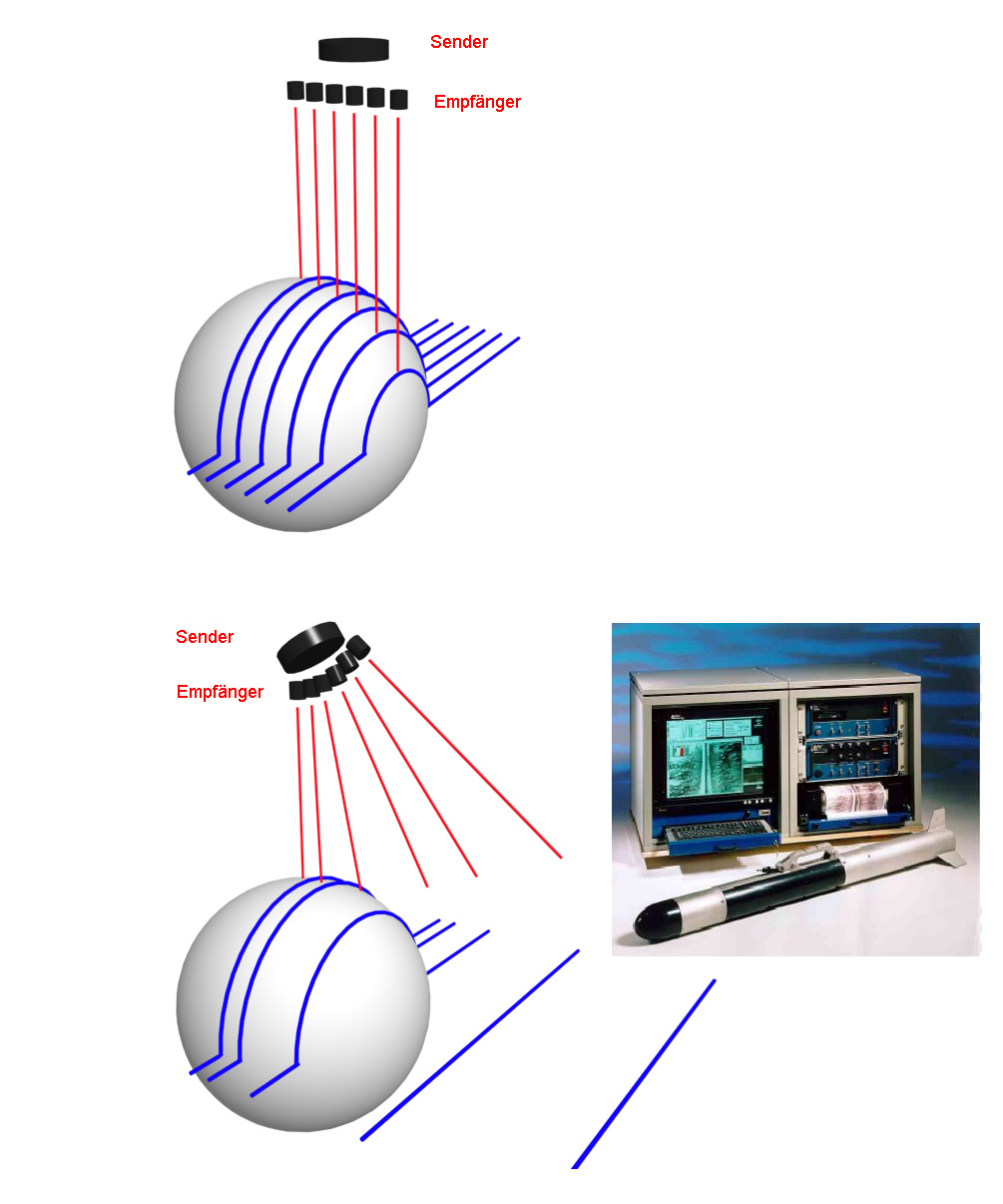

von martin.m. (Gast)
mh, vielleicht mein fehler, ich glaub immer das alle so kompliziert
denken wie ich :-)
zum diagramm: (sieht prima aus)
also bis 50ms sind noch die eigenreflexionen, schaltungsbedingt...
nehme ich an.
bei 220ms hast du einen eindeutigen signalreflex (die andern lass ich
mal weg).
wiederholst du diese messung nun periodisch, sollte das signal immer
gleich aussehen.
schiebst du den ganzen messapparat nun horizontal linear durchs wasser,
bekommst du einen 3D plot, der dir eine einzige linie als tiefenecho
ausgibt. (also eigentlich erst 2D)
angenommen du schiebst deinen messapparat nun über einen runden ball,
der inmitten von unendlich viel wasser ist (in allen dimensionen um
störfaktoren auszuschließen, und das prinzip zu erklären)
1. messung: kein echo
2. messung: echo bei 250 (du streifts den [runden] ball am rand)
3. messung: echo bei 227 (1/4 des balls,  227 ist nicht die exacte
e-funktion is aber egal hier)
4. messung: echo bei 220 (ballonmitte: oberseite, maximale nähe des
balls)
5. messung: echo bei 227 (3/4, wieder irgendein pi wert)
6. messung: echo bei 250 (und die andere, am weitesten enternte
noch-sehbare seite des balls)
7. messung: wieder kein echo
ein graph aus diesen werten ist also nur ein hügel auf einer geraden.
(hab ich das wirklich grad gesagt ?)
das ganze system baust du dann (z.b.) 100 mal nebeneinander auf, und
ziehst sie, wie einen besen linear weiter, die borsten sind die
sensoren.
legst du all diese graphen dann parallel, hast du einen echten 3D
tiefenplot.
das ist abstract erklärt, hau mich bitte nicht :)
wenn ichs wieder unglücklich erklärt hab, frag ruhig nochmal, zeichnen
kann ich besser als erklären, dann bring ichs auf papier.
wenn du nun wegen den hundert schaltungen schluckst, keine angst.
hier kommt dann das sensorarray zum einsatz (sender braucht ja nur
einer sein. bzw. 2 oder mehr für verschiedene frequenzen)
das array kannst du zeitversetzt mit multiplexern abfragen.
also eigentlich nix anderes als ein scanner und sein
single-line-ccd-linear-sensor nur halt siehst du statt farben die
tiefe.
viel spass beim planschen,
martin
von Rahul (Gast)
Ich empfehle, die Internet-Seiten der Firma Elac Nautik, Seabeam und
Reson zu besuchen.
Die beschäftigen sich mit solchen Anlagen.
Sie werden auch "Fächerlotanlagen" genannt, da sie den Meeresboden
fächerförmig (also 2D) abtasten.
Mit Hilfe der Schiffsnavigation (Kompassdaten, GPS etc) werden dann aus
den 2D Bildern wunderschöne 3D-Bilder.
Martin hat das schon richtig erklärt:
Es wird ein "Strahl" ausgesendet, und die Echos mit einer Reihe/Zeile
von Wandlern aufgenommen.
Durch Zusammenschalten bzw. Überlagern von mehreren Sende-Wandlern kann
man auch noch ein Beam-Forming betreiben und den Sendeimpuls in eine
bestimmte Richtung lenken. So ist es sogar möglich "Hinterschnitte"
abzubilden.
Wie gut das ist, kann man an den Bildern der "General von Steuben"
sehen.
Gruß Rahul

Ok, ich habe ein Bildchen dazu gemacht. Ich nehme an, dass dann beim
Sidescan Sonar, die Empfänger auf einem Kreis angeordnet sind?
Mir war nicht klar, dass die Ultraschall-Empfänger einen dermaßen
kleinen Bereich bzw Öffnungswinkel haben können, das man mit Ihnen so
zusagen wirklich einen Streifen punktweise Scannen kann. Also hat dann
auch jeder Pixel einen eigenen Empänger? (wohl nicht, aber wenn nein,
wie bekommen die Leute dermaßen scharfe Aufnahmen wie den "General von
Steuben" hin?)

von Tobi (Gast)
es braucht ja nicht für jeden pixel ein empfänger, die echos kommen ja
nacheinander an

von Zoltan (Gast)
So ungefähr wie das hioer könnte ich mir das vorstellen. Allerdings
brauche ich keine 360 sondern es würden auch 90° reichen. Mit sechs
nach vorne gerichteten Senoren könnte ich auch die AD-Wandler eines
Atmega8 benutzen. Allerdings ist die Sampelrate (auch wenn ich die
Werte Puffern würde) warscheinlich zu gering:
Wenn der Schall in Wasser eine Geschwindigkeit von 1480 m/s hat und
eine Auflösung von 0,05 m erreicht werden soll, dann müsste man mit
29,6kHz (33,8 µs) abtasten. Die maximale ADC-Taktfrequenz sollte laut
Datenblatt  nicht über 200 Khz gewählt werden(für 10 bit, die man hier
eigentlich nicht braucht). Bei 250 Khz und den 13 Takten für eine
Wandlung ergibt sich aber eine Abtastzeit von 19,2 Khz. Es ist also nur
möglich einen Wandler abzutasten.
Dagegen wäre der Wandler von RS für die 60 € noch preislich
vertretbar(obwohl RS sehr sehr teuer ist) und mit einem Schrittmotor
zum Schwenken könnte ich auch mit nur einem Wandler auskommen.
Allerdings kann ich mir kaum vorstellen, dass die Schaltung aus dem
Datenblatt zu dem Senor (siehe Dateianhang oben) die 50 W Leistung
bringt.
Diese Lösung scheint mir am realistischten.
So ähnlich also wie hier:
http://www.ele.uva.es/~jesus/sonar/sonar.html
