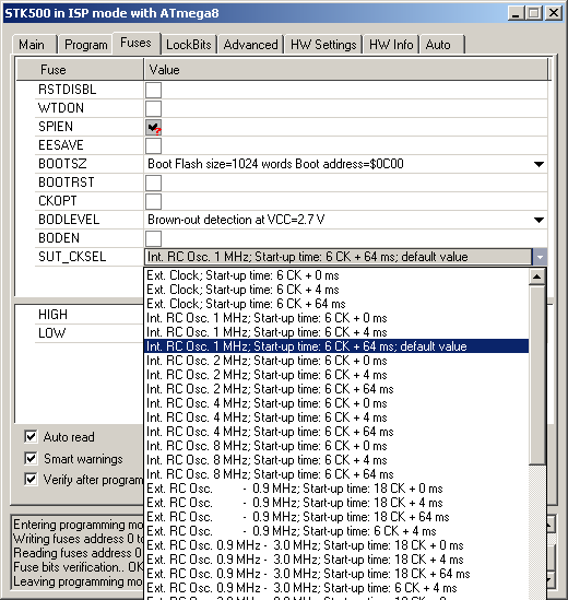

Gast #1482791
nein, auf die Frage, ob der Jumper abgezogen ist, hat er nicht
geantwortet, weil ers überlesen hat die Frage :)
Ich hab nun den XTAL1 Jumper abgezogen, nun wird der Mega nicht mehr
warm. Aber dafür fukntioniert das Progi auch gar nimmer. Er gibt auch
bei den Fuses 100 Einträge, die man auswählen kann Clocksource. Weiß
jemand, was ich hier auswählen muß?
Er läßt sich jetz auch nicht mehr programmieren, bekommenimmer die
Fehlermeldung im Anhang...

Gast #1483177
Nun, am besten kontrollierst Du die Fuses trotzdem, denn Du hast sie
vielleicht verstellt.
Aus der Schaltplanskizze ist erkennbar, das der XTAL1 Jumper die
Verbindung von der Takterzeugung auf dem STK500 zum uC kontrolliert.
Daher ist es, wenn XTAL1 offen ist, völlig egal wie der OSCSEL-Jumper
steht. Zugegeben, man könnte vermuten, das dieser Jumper noch andere
Auswirkungen hat, aber die hat er nicht. Dem AVR-Studio ist völlig egal
wie der Jumper steht.
Wenn Du Dir nun die Liste der möglichen Kombinationen für die Takt-Fuses
anschaust, wirst Du feststellen, das sie benannt sind. Du musst also nur
die Kombination wählen die Deiner Situation entspricht. Mehr ist nicht
dahinter.

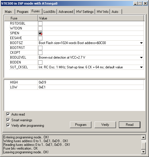

Gast #1483232
@Rolf:
an den Fuses hatte ich nichts verändert, siehe Bild. Allerdings war
Default der int. Oscillator eingestellt und ich wußte bis dato nicht,
daß man dann auch den Jumper XTAL1 entfernen muß.
@Naja:
siehe Bild2.
Wenn ich mit dem beim Mega eingebauten Oszillator arbeiten möchte, muß
ich den ersten Eintrag auswählen und den XTAL1 entfernen. Dann kann ich
auch PD6 und PD7 verwenden. Stimmt das?
Gast #1483317
Was an "Int. RC Osc." verstehst Du denn, verfl...t nochmal, nicht?
Jetzt lies doch mal das verd...te Datenblatt und die Hilfetexte. Wir
helfen wenn Du uns sagst, was Du nicht verstehst. Aber lesen und vor
allem entscheiden musst Du alleine.
