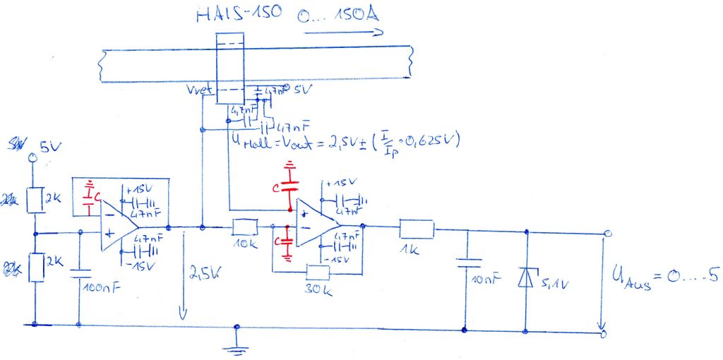

im Bild seht ihr eine Schaltung um Gleichströme von bis zu 150A zu
messen. Dies wird durch einen Stromwandler (HAIS-150) und einer
dazugehörigen Verstärkerschaltung realisiert.
Da der Stromwandler direkt auf der Platine befestigt wird und somit das
Kabel direkt über der Platine entlanggeht muss die Schaltung gut
entstört werden.
Meine Frage ist nun, ob ich die rot eingezeichneten Kondensatoren zum
entstören brauche oder mir der eine am Schluss bei der Z-Diode reicht?
mfg Patrick
#1482171
Mit den beiden Cs an den negativen Eingaengen der OPs wirst du Probleme
bekommen. Beim linken OP ist der Kondensator ja auch am Ausgang
angeschlossen dadurch koennte der OP schwingen. Das gleiche beim
mittleren OP bei dem hast bei hoeheren Frequenzen eine hohe Verstaerkung
was eventuelle auch zu schwingungen fuehren koennte. Bessere waere es du
machst in Reihe zum Wandler RC-Tiefpaesse .
Gruss Helmi
Gast #1482174
Die beiden nach oben schauenden Cs sind jeweils direkt an einen
OPA-Verstärkerausgang angeschlossen, beim HAIS ist es zumindest so
prinzipiell dargestellt. Das führt häufigst zum Schwingen der OPAs -
allerdings soll der Wandler bis 1µF am Ausgang vertragen.
Aber prinzipiell: Cs direkt an Spannungsquellen (jeder Ausgang hier ist
ja im Ersatzbild eine Spannungsquelle) haben an (idealen) Quellen keine
Wirkung - sie belasten nur.
Der dritte führt eher zu einer Überhöhung der Transfercharakteristik bei
hohen Frequenzen anstatt zu einer zusätzlichen Dämpfung.
Wenn du TP-Verhalten haben willst, dann wäre z.B. ein C parallel zu den
30k nützlich. Außerdem kannst du mit RC-Gliedern am Ausgang
Referenzspannungserzeugung noch etwas erreichen. Auch ein RC-Glied am
Ausgang des HAIS wäre nützlich und verwendbar (das C in der Mitte, nach
oben schauend mit einem Vorwiderstand).
OP #1482350
Erstmal vielen Dank für eure Hinweise und Erklärungen
Ich hab die Schaltung jetzt mal nach euren Vorschlägen umgeändert (hoffe
ich zumindest).
Wie groß sollte ich denn Rx, Cx, Ry, Cy wählen. Die Grenzfrequenz
berechnet sich ja zu fg=1/(2*pi*C*R). Spontan hätte ich jetzt gesagt
Rx=Ry=1k und Cx=Cy=47nF. Macht dann eine Grenzfrequenz von ca. 3400
sec^-1 und ein Tau=R*C=0.047msec
Wäre das bis jetzt soweit in Ordnung?
@Spess53: Im Prinzip ist das ja die gleiche Schaltung wie auf Seite 7.
Die Gleichung lautet: Uaus=4*Vout-3*Vref das ergibt dann 0...5V am
Ausgang die ich für den ADC Eingang benötige.
Und noch ne neue Frage. Durch "Spess53" ist mir etwas gravierendes
aufgefallen.
Bis jetzt hab ich angenommen (wie auch immer ich darauf gekommen bin),
dass man an Vref eine Referenzspannung von 2,5V anlegen muss, damit der
Wandler funktioniert. Aber ist es nicht eher so, dass am Ausgangspin von
Vref 2,5V anliegen die man abgreifen kann und Vref schon intern aus den
5V Eingangsspannung durch den Wandler bereitgestellt werden (bei Vref
steht ja output voltage dabei)?
Hier mal das Datenblatt vom Stromwandler HAIS 150
http://www.lem.com/docs/products/hais_e.pdf
mfg Patrick

Gast #1482390
Ich muss mich korrigieren.
Ry liegt in Serie zu dem 10k und verändert damit wegen Cy
frequenzabhängig die Verstärkung der Anordnung (--> Hochpassverhalten).
Deshalb würde ich Ry/Cy doch eher weglassen.
Zur Belastung der Vref durch den OP: Man kann die Kombination 30k/10k
auch noch etwas hochohmiger wählen. Allerdings wären hier anstatt der
10k mindestens 200k notwendig, das ist IMHO zuviel in einer
OPA-Schaltung. Damit ist Helmut Lenzens Empfehlung mit dem Buffer sicher
sehr sinnvoll.
Die Frage ist auch, welcher Art deine Störungen generell haben. Zunächst
ist es natürlich sinnvoll, die Schaltung räumlich kompakt aufzubauen.
Wenn die Störungen relativ hochfrequent sind, können ev. auch an den
seither von mir abgelehnten Stellen Kondensatoren im pF-Bereich trotzdem
nützlich sein. Ebenso ist eine Massefläche nützlich, die
Spannungsführung sollte ohne Schleifen etc. geführt werden, die
Entkopplung der aktiven Elemente ist BE-nahe auszulegen und ggf. noch
durch parallele Cs im Bereich (z.B. 1n) Verbesserungen bringen.

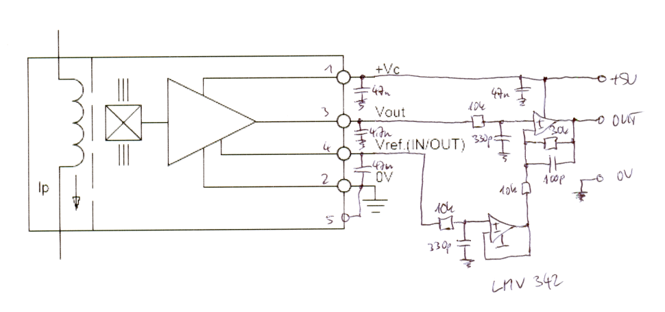

Gast #1482767
Hallo Patrick,
ich würde das so wie im Anhang ausprobieren.
Der LMV342 ist ein Rail-to-Rail OPamp und ermöglicht es dir mit nur
einer 5V Versorgung auszukommen. Allerdings bleibt er am Ausgang bis zu
30mV (typisch 7mV) von den Rails entfernt. Eventuell sollte der 30k
Widerstand also etwas verkleinert werden, damit du die 150A (-150A)
wirklich "siehst".
Die Schaltung hat eine Bandbreite von rund 30kHz. Willst du sie
verkleinern, solltest du die beiden 330pF Kondensatoren gemeinsam
vergrößern. Den 100pF Kondensator würde ich unverändert lassen, da er
nur die Stabilität der Schaltung gegen kapazitive Belastung am Ausgang
erhöhen soll.
Du siehst für die Referenzspannung und Ausgangsspannung gleiche
Zeitkonstanten. Das ist sinnvoll, wenn sich die Referenzspannung mit dem
Signal leicht ändert. Dann erfaßt die Subtraktion auch die Änderung der
Referenzspannung. Ist sie jedoch absolut unveränderlich, kannst du für
den unteren Kondensator natürlich auch eine 47n Ausführung verwenden.
