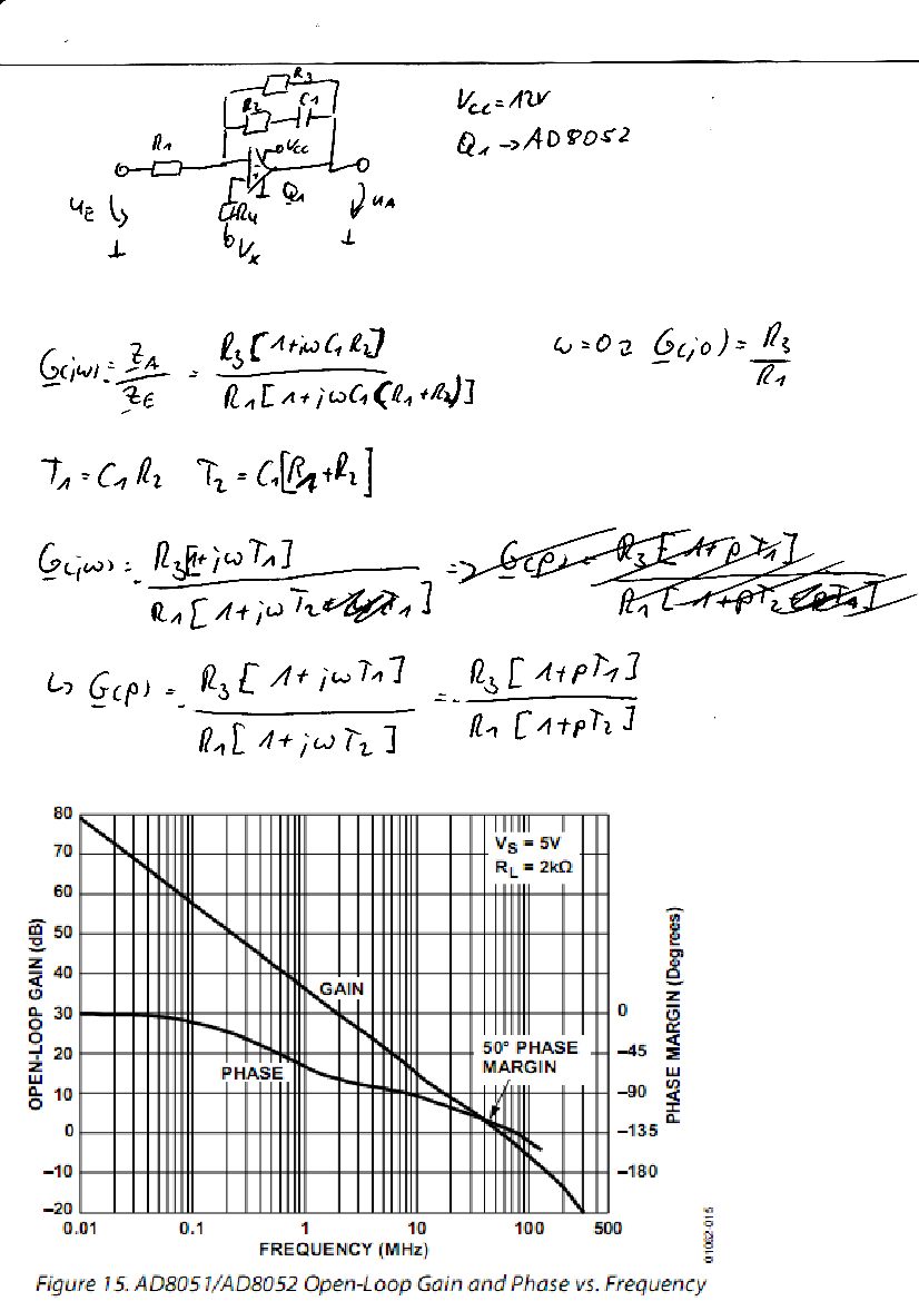

ich möchte einen Pi Regler aufbauen. Am Reglerausgang ist ein FET,
welcher als variabler Widerstand parallel zu einem Widerstand geschaltet
ist. Vor dem Regler liegt ein INA118, welcher die Differenz zw. Sollwert
und Istwert bildet.
Anbei die Schaltung des PI Reglers. Die Übertragungsfunktion habe ich
aufgestellt.
Bei f=0 ist |G(jw)|= R3/R1. Nun kommen meine Fragen:
Wie dimensioniere ich, damit er minimal überschwingt(der Regler) und
nicht oszilliert (der OPV)?
Laut Tietze&Schenk muss ich ihn so dimensionieren, dass ich eine
Phasenreserve von 60° habe:
Wenn ich richtig auf den DB Ausschnitt schaue, dann sind das ca fk
= 30Mhz
So und nun? Komme da nicht weiter, ich bin keine Regelungstechniker.
Setzte ich jetzt einfach Werte an?:
R1=10k; R3=100k |G(j0)| = 10
Nur wie geht es "sinnvoll" weiter?
Laut T&S muss fi<<fk sein, nur welches ist jetzt fi?
Weiterhin, wie groß ist R4? Trotzdem R3//R1 Regel nutzen?
Wäre dankbar wenn mir da jmd helfen könnte.
Danke im vorraus
Gast #1482768
Sorry kleiner fehler in der Formel. Hier die richtige.
Jetzt muss ich doch noch ne Laplace machen. Hm, lange her... Wie heisst
die Transformierte Fkt in den Zeitbereich?
mfg

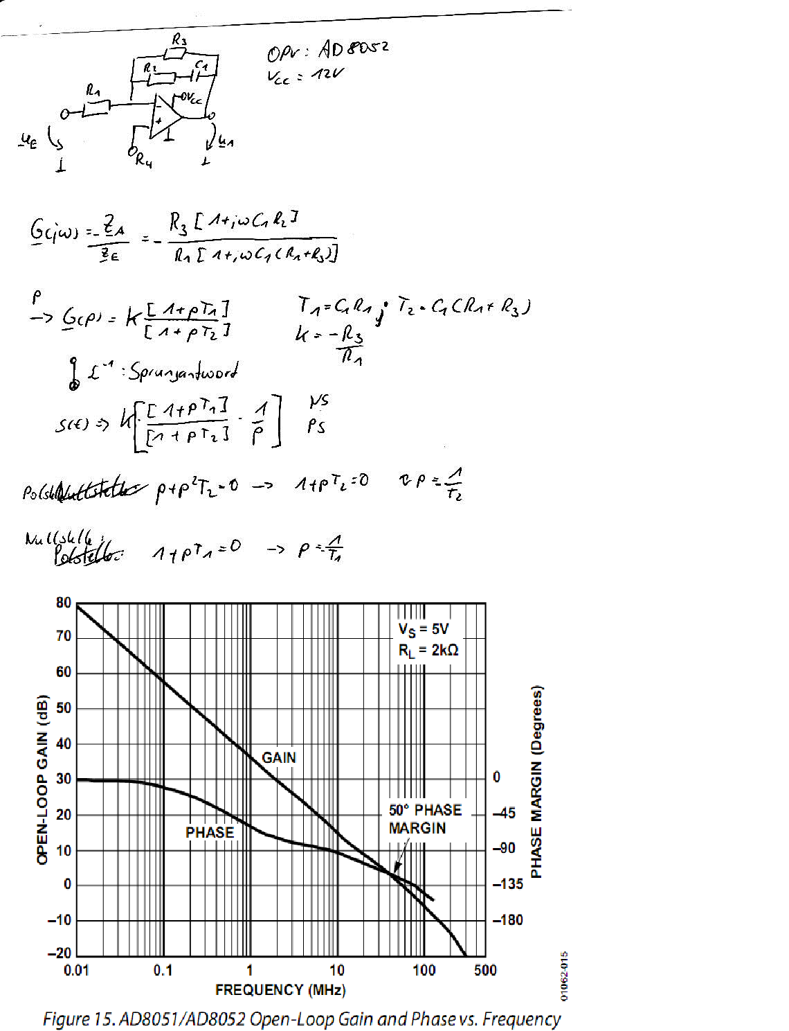

Gast #1483550
Danke für den Link Armin.
Was kapierst du an der Formel nicht? Ist da was falsch?
Die formel die mir Mathematica ausspuckt, habe ich auch so per hand
rausbekommen. Allerdings macht sie nicht wirklich Sinn.. Vlt doch ein
Fehler in meiner Formelaufstellung??
Wer kann helfen?
mfg

Gast #1483673
Danke Armin,
ich habe noch einen Fehler in meiner Formel gefunden... Noch einer .-)
T2=C1*(R2+R3) somit auch die G(jw) bzw G(p) muss abgeändert werden.
Ja, Deine Funktion des PI Reglers ist ja richtig, nur habe ich hier im
Rückkoppelzwei den R3, welcher für die Gleichspannungsverstärkung rein
muss beim OPV.
Theoretisch hatten wir das auch in der FH, aber jetzt mit nem OPV.. ist
was anderes.
f_i <- 3dB Frequenz der äußeren Beschaltung (RC)
f_k <- reale 3 dB Frequenz des Regler (OPV)
wir können uns ja mal rantasten .-)
