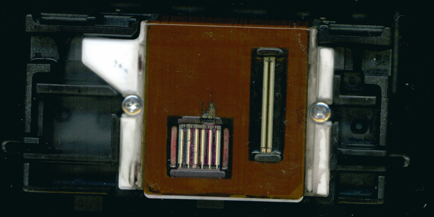

ich habe gerade einen Canon i550 reparieren wollen. Den bekam ich von
jemandem, weil er kaputt ist. Ein paar Druckdüsen funktionierten nicht.
Ich habe ein paar alte Patronen mit Isopropanol gefüllt und eingesetzt,
Düsenreinigung durchgeführt und ein paar Seiten mit voller Deckung
drucken lassen. Mit der Zeit häuften sich die Fehlermeldungen und der
Geruch wurde immer intensiver. Nun nimmt der Drcuker den Drcukkopf gar
nicht mehr an. Im Anhang seht ihr das Ergebnis.
Warum fackelt ein Druckkopf derart weg?
entweder kühlt das Iso merklich weniger als die Tinte oder es waren
zuviele Düsen zu.
Trocken zerreißt es manche Canonköpfe regelrecht beim Druckversuch.
Es gibt geeignete Düsenreiniger...
Druckkopf darin einweichen lasssen, Ultraschallreinigung damit
versuchen, Testdrucke vorsichtig mit Tinte und schauen, ob die
durchkommt.
Alles andere zerlegt die Teile mehr oder weniger schnell.
Gruß aus Berlin
Michael
@ Stefan
Die Technologie in dem Canon "BubbleJet" ist ja sehr simpel, die Tinte
wird in die kleine Kammer geleitet und wenn ein Punkt auf das Blatt soll
wird die Kammer stark erhitzt und schleudert die Tinte raus.
Bei dieser Technologie muss der Druckkopf irgendwann verkleben.
Besser sind die Drucker mit Piezo-Membranen, die verändern ihre Form und
schleudern so den Tropfen raus.
