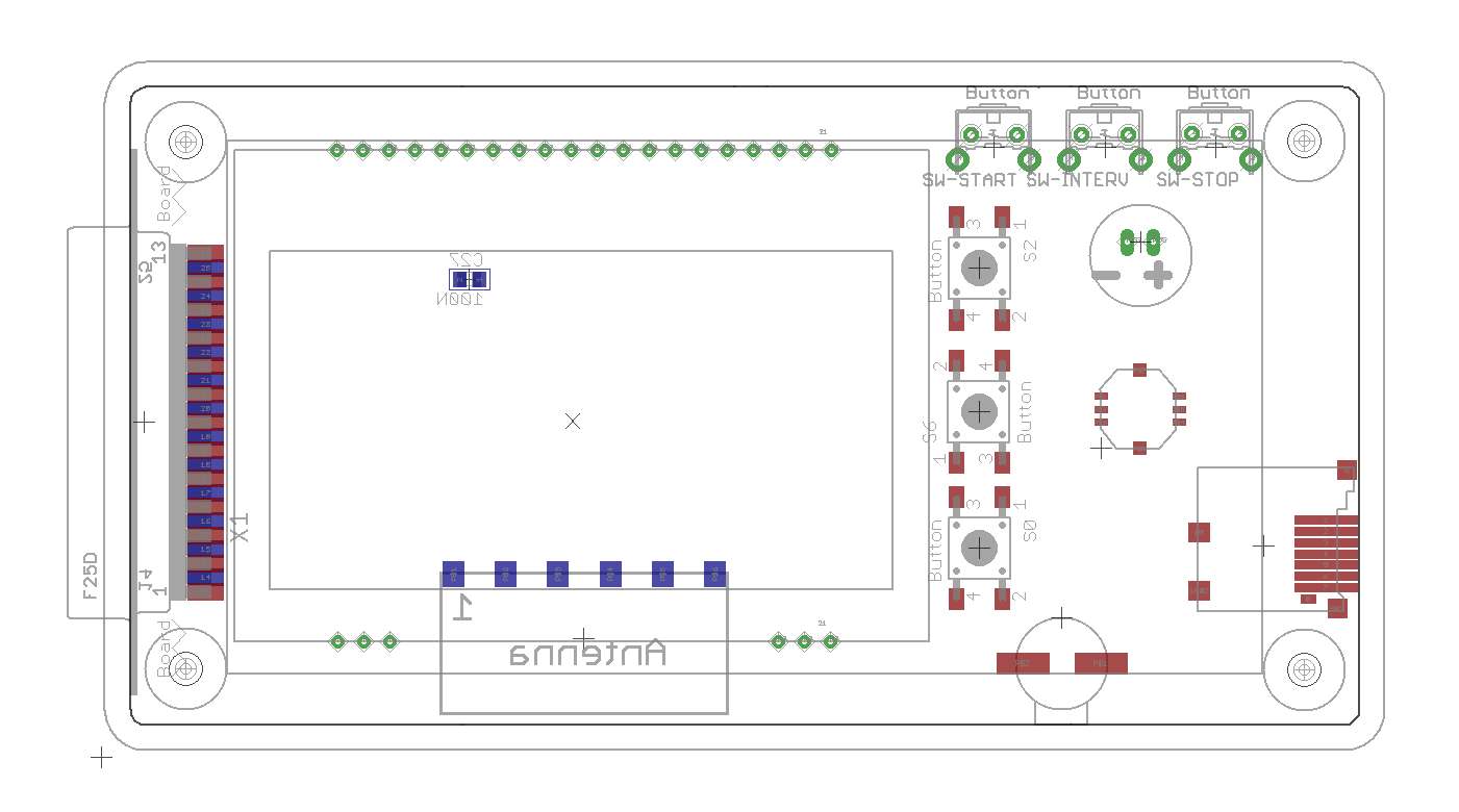

Hallo!
Vielleicht findet sich ja der ein oder andere der daran Interesse hat
und vielleicht auch sowas gebrauchen könnte. Ich arbeit derzeit an einem
Batteriebetriebenem AVR Handgerät. Das kann folgendes:
128x64 Pixel S/W Grafikdisplay (DOGL-128x64)
PWM Geregelte Hintergrundbeleuchtung
3.3V Stromversorgung aus LiPo Zelle (Max1811 und ZLDO330)
sehr lauter Buzzer mit variabler Tonhöhr und Lautstärke
Elektret Mikro an einem ADC Pin
RTC (DS1338-33)
An und abschaltbare MicroSD Card
Funkmodul als drahtlose UART (Flashcraft Funkboard mit Splatch Antenne)
8 Buttons mit Common Interrupt (zum Aufwachen aus dem Power Down)
5 der Buttons als Nagivations Taster
3 Externe oder Interne Interrupt über zuschaltbare exta Buttons
Sogut wie alle restlichen Pins auf einem D-SUB Steckverbinder
ausgeführt, darauf auch TWI, zweite hardware UART und SPI.
Als Prozessor dient ein ATMega2561 bei 8Mhz bis 11Mhz
Gehäuse ist bis jetzt ein TekoTB7
Das ganze läuft schon soweit als Steckbrett Prototyp, bis auf die
SD-Card und die RTC da mir die Bauteile noch fehlen.
Könnt jemand auch sowas gebrauchen? Hat wer Verbesserungsvorschläge?
Grüße,
Peter

Peter F. schrieb:
> RTC (DS1338-33)
Wozu?
Der T2 kann prima mit 32kHz im Power-Down laufen.
Schau erstmal ins Datenblatt, neuere AVRs haben alle Pin-Change
Interrupts.
Peter

Peter Dannegger schrieb:
> Peter F. schrieb:
>> RTC (DS1338-33)
> Wozu?
Weil das Datenblatt mir gesagt hat:
When the asynchronous operation is selected, the 32.768 kHz Oscillator
for Timer/Counter2 is always running, except in Power-down and Standby
modes. After a Power-up Reset or wake-up from Power-down or Standby
mode, the user should be aware of the fact that this Oscillator might
take as long as one second to stabilize.
Aus dem Power Down wacht er nach Table 11-1 auch nur per PCINT (gibts ja
nich), TWI Adress Match und Level Int auf 4:7 auf.
> Interrupts.
Die PC-Int liegen bei dem Mega2561 alle extrem ungünstig und
unbrauchbar verteilt auf den SPI und Timer1/2 OC Pins.
Grüße,
Peter
