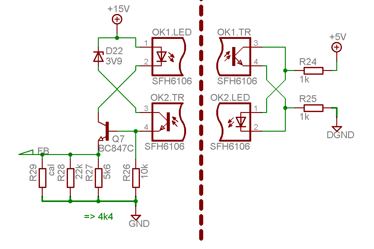

von Matthias L. (Gast)
>Ein normaler Transistor-Optokoppler ist nicht sehr linear
Man könnte es durch Schaltungsaufwand linearer machen.
Aus ner alten ELektor hab ich mal folgenden Ansatz im Anhang.
Für Regelkreise von Netzteilen sollte das ausreichen.

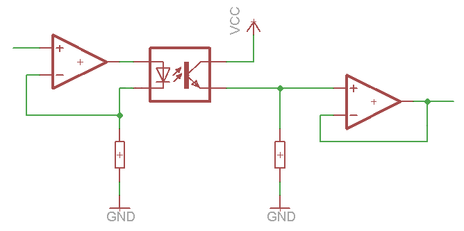

von Kai Klaas (Gast)
Hallo Master,
ich würde das so wie im Anhang probieren.
Der TLC277 dürfte ganz brauchbare Resultate liefern. Allerdings schafft
er auf der rechten Seite eventuell nicht ganz die 3,5V Ausgangsspannung.
Bei Versorgungsspannungen über +5V dort dürfte das aber kein Problem
sein.
Noch besser ist natürlich der LM341 oder gar LMC6062. Bei diesen beiden
OPamps darf die Diode (z.B. 1N4148) auch weggelassen werden. Der 100R
Widerstand sollte dann aber etwas vergrößert werden.
Kai Klaas

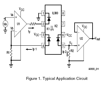

von Master S. (snowman)
hallo Kai
leider bin ich bei OPs überhaupt nicht bewandert. bis jetzt haben bei
mir die LM358 gereicht ;-) und frage mich, warum es diese hier nicht
auch tun sollten, da es ja keine grossen leistungen oder schnelle
pegeländerungen gibt.
zu deiner skizze -mit verlaub, die vielleicht blöde frage- wieso so
kompliziert, wenn das datenblatt die lösung wie im attachment
vorschlägt?
vielen dank für deine bemühungen und hilfe! :-)
Emanuel
Hallo Snowman,
man unterscheidet da zwischen Photoconductive- und Photovoltaic-Mode.
Deine Schaltung erlaubt vom Grundtypus her nur 8bit Genauigkeit, während
die andere 12bit Genauigkeit ermöglicht. Wenn die
Genauigkeitsanforderungen nicht so hoch sind, kannst du es natürlich so
machen, wie du gezeigt hast.
Hinsichtlich des LM358 ist zu sagen, daß dieser einen recht hohen Input
Bias Current von bis zu 250nA aufweist. An einem 100k Widerstand
entsteht damit schon bis zu 25mV Offsetspannung. Bei zwei LM358 sind es
dann insgesamt bis zu 50mV und der Fehler bezogen auf ein 1V Signal
schon riesige 5%. Das entspricht einer 4bit Genauigkeit. Dabei sind die
eigentlichen Offsetspannungen der LM358 und die Fehler des IL300 noch
garnicht mitgerechnet.
Kai Klaas
