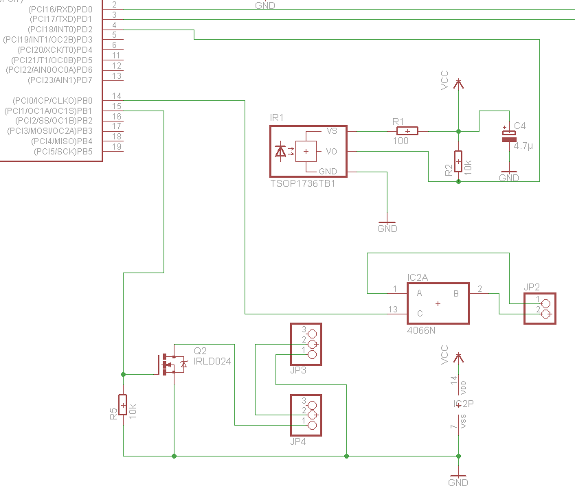

Hallo. Habe eigentlich nur eine kurze Frage bezüglich der Beschaltung eines IRLD024 am ATmega88. Ich will den MOSFET für eine Lüfterregelung verwenden. Da ich noch nicht mit Logic Level MOSFETs gearbeitet habe wollte ich mal wissen wo/ob/welche Widerstände notwendig sind. Ich habe jetzt nur einen Pulldown von 10k angeschlossen, aber eher so aus dem Bauch heraus. Wegen den Umladungen müsste ich doch für die Strombegrenzung einen Serienwiderstand mit anschließen, oder? Im Anhang meine momentane Beschaltung. An JP3.2 ist +12V an JP3.1 ist GND. An JP4 geht wird dann der Lüfter angeschlossen.
Du hast gar keine Versorgungsspannung an den Klemmen für den (die?) Lüfter. EDIT: Achso jetzt verstehe ich deinen Text. Ansonsten siehts gut aus. Direkt ans Gate noch einen Serienwiderstand. Das ist immer gut. Und sei es nur um die EMV zu verbessern. Irgendwas um 100 Ohm würde ich nehmen. Welche Schaltfrequenz ist vorgesehen?
Danke für die schnelle Antwort. Ich denke ich werde so mit ca. 30 kHz arbeiten.
30 khz? das vergiss mal besser ganz schnell bei einem PC-lüfter. ich denk irgendwas um 1khz ist hoch genug und kann schon probleme machen. es gibt PC-lüfter die an einem solchen PWM-signal ohne glättung gar nicht laufen, aber das mußt du ausprobieren.
Ja stimmt, ich hatte gerade so die 30 kHz im Kopf, weil bei 4 Pin Lüftern das PWM Signal ja bei 25 kHz liegt, das passt in meinem Fall natürlich nicht
Ist das denn ein 4 Pin Lüfter?
4-Pins halt, ein PWM Lüfter. GND,+12V,Tacho,PWM. Sollte doch jeder kennen. Hat inzwischen fast jedes Mainboard einen Anschluss für (ist ja abwärtskompatibel)
Timmo H. schrieb: > 4-Pins halt, ein PWM Lüfter. GND,+12V,Tacho,PWM. Sollte doch jeder > kennen. Hat inzwischen fast jedes Mainboard einen Anschluss für (ist ja > abwärtskompatibel) Ich weiß. Hast du denn meine Frage gelesen? ;)
g ich habe gelesen "WAS ist denn ein 4 Pin Lüfter". Nein, natürlich ist das kein 4-Pin Lüfter, denn dann müsste ich ja den Lüfter ja nicht selber über einen MOSFET regeln sondern müsste nur ein 25 kHz TTL PWM-Signal erzeugen.
Ach so. Wie genau der 4te Pin funktioniert habe ich mir noch nie angeschaut. Dann mal viel Glück. Ach ja, bei der Methode kannst du das Tachosignal nicht mehr benutzen.
Hatte ich zwar nicht vor, aber warum sollte das nicht mehr gehen? Ich habe einen Rechner, der die Lüfter auch per PWM regelt (auch 3-Pin) und im BIOS wird die Umdrehungszahl noch einwandfrei ausgelesen. Sind zwei Pulse pro Umdrehung.
Weil du den Minuspol zerhackst. Und der Hallsensor im Lüfter ist vom Typ Open Collector. Somit fügst du den normalen Impulsen noch das Zerhackte hinzu.
Achso, weil ich GND Takte, deswegen. Ja das stimmt natürlich. Egal...

Ich brauche einer P-Fet (um die GND nicht zu schalten , das macht die tacho pulses kaputt) , ich mache die pwm zum D/A mit einer 10uF cap. Ob die tacho kein spannung kriegst (lange pwm pause), dann sind die impulse auch kaputt. mfg Bingo Dänemark.

Ich dachte das du die tacho pulse von die 3-pin lüfter messen/brauchen wollte. Aber vielleicht habe ich das nicht korrekt verstanden (ich bin däne , mit nur 2 jahre deutch im schule). mfg Bingo
Nee, wie gesagt, Tacho brauche ich nicht. Sonst müsste ich in der Tat ein P-Kanal nehmen.
