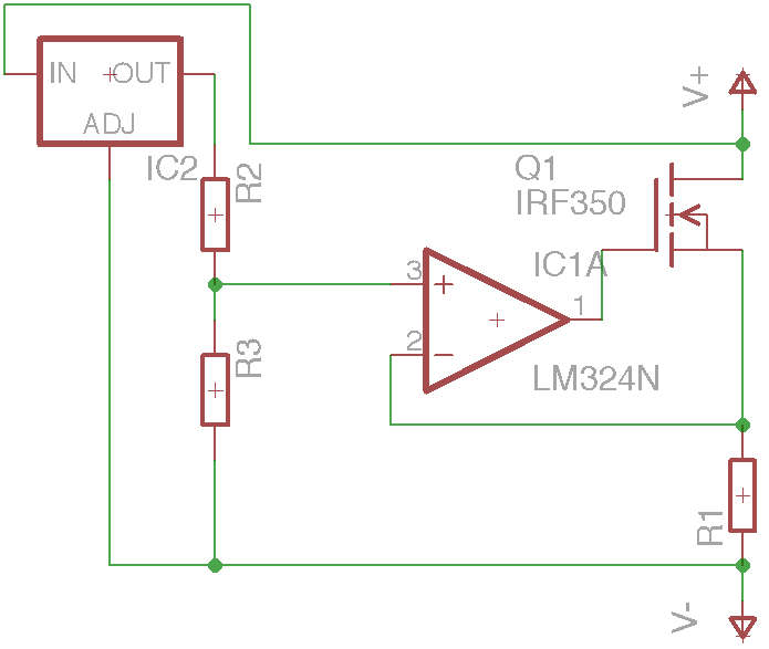

ok danke.... also ich habe eine Batterie die ich belasten muss. die batterie hat 12V-14V. und als belastung will ich genau 8 Ampere ziehen und dies stelle ich mit dem Transistor ein. also der Strom fließt von der Batterie, über den Transistor und den Widerstand. =)

FET's parallel: ok, aber wie kopple ich dann die Spannung zurück, um mit meiner Stromquelle den Strom auf 8Ampere einzustellen. oder wie sieht di schlatung dazu aus?? und ja die 8W habe ich als Reserve angenommen. mfg michi
#1484888
Als Anhaltspunkt kannst Du hier schauen: http://www.elv.de/Elektronische-Last/x.aspx/cid_74/detail_1/detail2_558 PDF von EL2010 Du brauchst den Teil, der den Mosfet ansteuert, und eine stabile Referenzspannung am Poti.
#1484901
Also im Prinzip so wie im Anhang nur so als Anhalt ;)
