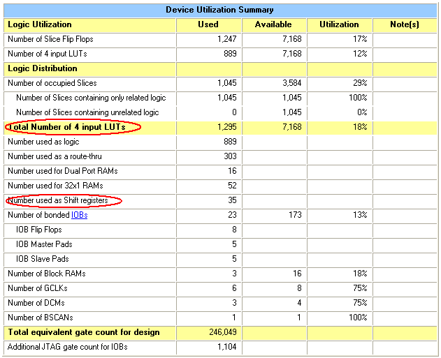

Ich habe ein 192 Bit langes Schieberegister in mein Design gebaut, und
danach mal den Recourcenverbrauch kontrolliert. Dabei ist mir
aufgefallen, das Schieberegister in LUT's gebaut werden können. Ich war
bisher immer der Meinung, das das nur in FF's geht, da ein
Schieberegister ja einen Takt braucht. Wieso können Schieberegister mit
LUT's aufgebaut werden ?

1) Eine LUT ist ein 16x1 Speicher mit 4 Adresseingängen.
2) Alle Speicherelemente in FPGAs (auch in den LUTs) sind FFs.
3) Wenn eine LUT 16 Speicherelemente enthält, dann enthält sie 16 FFs
4) Die können hintereinandergeschaltet werden --> ein 16er SR
5) Mit den 4 LUT-Eingängen wird eines der 16 FFs ausgewählt
   und auf den Ausgang gelegt.
Das war die Kurzfassung.
Es gibt aber Randbedingungen. So darf z.B. zur Implementierung eines SR
in einer LUT keine Resetbedingung für dieses SR codiert werden.
