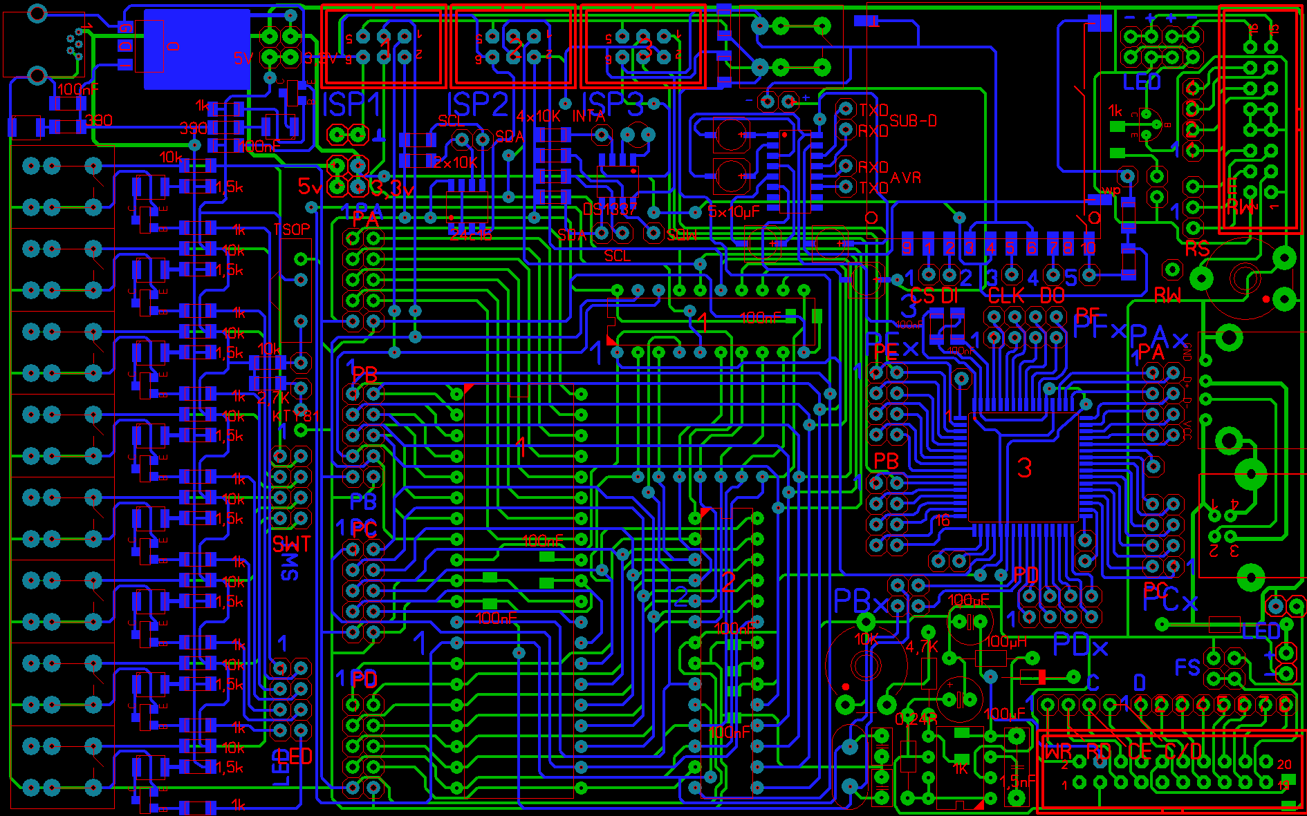

Hallo, und schonwider eine SD-Karte........Sorry, aber ich komm nicht
weiter.
Ich habe mir ein Board wie im Anhang gebaut, und wollte nun die SD-Karte
Testen. Die Anschlüße sind nur auf Stifftleisten gezohgen, die wie bei
dem STK-500 über brücken mit dem AVR-Port verbunden werden. Benutzt wird
ein Mega644 mit 3,3V und 16 Mhz. Ich habe die Lib von Ulrich Radig
genommen und habe folgendes Problem. Es wird manchmal angezeigt, das die
Karte gefunden wurde, obwohl noch garkeine im Slot steckt. Das passiert
aber nicht immer. Wenn eine Karte im Slot steckt, wird sie nicht sicher
oder garnicht , weil er ja auch eine findet, wenn keine drinn ist.
Hättet Ihr einen ansatz wo der fehler liegen könnte ?
Danke !!!
So, ich habe nun je einen 10K pullup am CS,DO und CLK , 2X100nF an der
versorgung, und es spinnt immernoch. Ist mein Code überhaupt richtig ???
P.S. ist mein erster ............

ist das ein "normaler" Mega 644? Im Datenblatt ist eine Grafik, die die
maximale Frequenz bezogen auf die Versorgungsspannung darstellt. Ganz
genau genommen dürftest du bei 3,3V mit max. 13MHz takten... Ich halte
es für eher unwahrscheinlich, dass das dein Problem ist, aber du
solltest vielleicht mal einen Test mit einer kleineren Taktfrequenz
machen um sicher zu gehen.

Ich möchte ja auch erst nur wissen, ob die sd-karte erkannt und die ini
ok ist. Ich beckomme aber auch ein "Karte gefunden", obwohl keine karte
eingesteckt ist........

Ist 16 Mhz bei 3,3V nicht etwas viel für den 644? Laut Datenblatt ist
das außerhalb der Spezifikation.
Hast Du die Möglichkeit es mit einem kleineren Quarz zu testen (evtl.
auch dem internen Quarz)?
