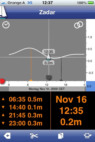

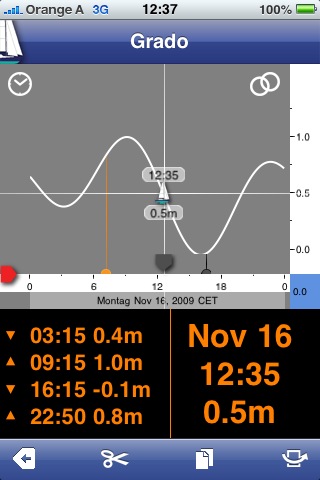

Hier zb. sind die Tidenlinien für heute für Grado und Zadar. Grado liegt
am Nordende der Adria etwas westlich von Triest. Zadar ist ein Hafen in
Kroatien, südlich von Triest. Entfernung zwischen den beiden: etwa 130
Seemeilen (hauptsächlich Nord-Süd. Nach landläufiger Vorstellung wie
Gezeiten funktionieren, sollte es daher keinen allzugroßen Unterschied
geben).
Hochwasser war in Grado um 9:15, in Zadar aber bereits um halb 7. Man
vergleiche auch, dass der Tidenhub in beiden Häfen heute völlig
unterschiedlich ist.
Wo liegt denn hier zb das Problem.
Es ist zwar richtig, dass der Tidenberg in grober Näherung rund um den
Globus läuft. Nur das Wasser muss ja auch erst einmal zum Hafen
hinkommen. Der Flutberg schiebt das Wasser aus dem Atlantik bei
Gibraltar ins Mittelmeer hinein, dort durchläuft es dann den Teil von
Spanien nach Sizilien um sich dann Süd-Nord die Adria hinaufzuschieben.
Der Flutberg ereicht Zadar früher als Grado, obwohl (Ost-West mässig
gesehen) der Unterschied im Längengrad zwischen beiden gar nicht so
gross ist.
In Venedig gibt es wieder eine andere Kurve. Das mag zb damit
zusammenhängen, dass das Meer in dieser Gegend ziemlich flach ist und
der Flutberg gebremst wird während in Kroatien der Meeresgrund kurz
hinter der Küste bereits stark abfällt.
