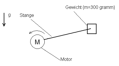

ich recherchiere jetzt schon seit einem Tag und bin immer noch zu keinem
vernünftigen Schluss gekommen. Hier mein Problem:
Ich muss für eine Projektarbeit im Studium (Maschinenbau, eigentlich
scheue ich daher die Elektrotechnik ;-)) ein Modell bauen, das
abstrahierte Schema habe ich eben mal in Paint gezeichnet (ging einfach
am schnellsten) und als Bild hier angehängt.
Eigentlich ganz einfach. Ich brauche einen Motor, der über eine Stange
ein Gewicht dreht. Das ganze wird später an der Wand hängen, also wird
mal mit und mal gegen die Schwerkraft gedreht.
Es gibt zwei Endlagen (links und rechts, Verdrehwinkel ca. 330°), in
denen Schalter/Taster angebracht werden können und sollen.
Natürlich wird auf der anderen Seite der Stange ein entsprechendes
Gegengewicht angebracht, so dass das erforderliche Drehmoment minimiert
wird. Der Hebelarm (in der Skizze als Stange vereinfacht) wird
allerdings während der Drehbewegung über den Verdrehwinkel in der Länge
zwangsweise verändert (DeltaL ca. 40 mm), so dass man den Motor trotz
Gegengewicht nicht völlig vom äußeren Moment entlasten kann.
Der gesamte Hebelarm (Stange) ist im Schnitt etwa 40 cm lang.
Die gesamte Drehbewegung von einer Endlage in die andere sollte ca. 5
Sekunden betragen (wahrscheinlich werden wir daher eine Übersetzung
einbauen müssen).
Nun das eigentliche Problem:
Die Winkelgeschwindigkeit sollte bei der "Abfahrt" nicht auf einmal
stark zunehmen und das ganze sollte nicht zu teuer sein (<150 €, gerne
billiger).
Schön wäre auch noch eine kurze Ruhezeit in den Endlagen, ansonsten
ständiger automatischer Richtungswechsel (wie realisiert man das am
einfachsten?).
Schrittmotor hat ja soweit ich weiß ein hohes Haltemoment, das wäre für
die gleichmäßige Bewegung also super sein, allerdings ist mir die
gesamte Steuerung etwas suspekt und besonders günstig scheinen die
Dinger auch nicht zu sein. Das müsste ja dann irgendwie programmiert
werden.
Einen DC Servomotor fände ich schon viel besser, da man dort (soweit ich
weiß) die Steuerung komplett analog aufbauen könnte. Allerdings weiß ich
dort nicht, wie sehr sich die Schwerkraft bei der Abwärtsbewegung auf
die Winkelgeschwindigkeit auswirken würde (Wegen Übersetzung sollte der
Effekt allerdings kleiner als bei direktem Hebel werden). Wie würde ich
das Ding ansteuern müssen. Reicht da eine H-Brücke? Kann man da noch auf
einfach Art und weise eine kurze Ruhezeit in den Endlagen realisieren?
Brauchen wir unbedingt Schalter oder geht das auch mit Tastern?
Ich hoffe ihr könnt mir helfen, steh da nämlich gerade echt auf dem
Schlauch, vielen Dank schon mal für eure Mühe! Falls noch irgendwelche
Fragen offen sind, bitte bescheid sagen :-).
Klaus

Gast #1484323
Nicht wollen, ich studiere schon und werde nächstes Frühjahr fertig
sein. Ich weiß, mit den deutschen Ingenieuren gehts bergab ;-). Aber
jetzt mal im Ernst: Hatte auch glaube ich alle wichtigen Angaben schon
gemacht, aber dann werde ich sie hier noch mal kurz zusammenfassen.
durschnittlicher Hebelarm: 400 mm.
Gewicht = 0,3 kg
=> Drehmoment auf Motor bei horizontalem Hebelarm etwa 1.2 Nm,
allerdings soll dieses ja über ein Gegengewicht ausgeglichen werden.
Veränderung des Hebelarms während der Bewegung um ca. 40 mm, als mal 20
mm länger und mal 20 mm kürzer als der "normale" Hebelarm.
=> Bei 20 mm längerem Hebelarm hat man ein Moment, was um ca. 0,06 Nm
(=6 Ncm) größer ist, als das "reguläre" Drehmoment.
Dieses müsste durch den Motor gehalten und bewegt werden.
Mir ist übrigens völlig bewusst, dass es sich dabei um Momente im
Stillstand handelt. Da die genauen Winkelbeschleunigungen und somit die
genaue Zeit, die das Ding für die Umdrehung braucht, aber zweitrangig
sind, hielt ich es für Überflüssig, irgendwelche Trägheitskräfte oder
Drehmomente bei dynamischer Bewegung auszurechnen. Mir ging es erstmal
darum, was genau einfacher zu steuern ist.

#1484385
Du hast noch nicht alle Angaben geliefert, weil Du das ganze nur
statisch betrachtet hast.
Beim Anlaufen wird die Masse beschleunigt, das erfordert ein
zusätzliches Moment. Selbst wenn Du die Masse mit einem Gegengewicht
statisch kompensiert, beim Beschleunigen hast Du dann die doppelte
Masse.
In der Endstellung, was soll dort passieren? Muß dort eine Kraft
ausgeübt werden. Beim Stoppen muß die Masse abgebremst werden. Wieviel
Zeit, bzs. Weg steht zur Verfügung? Welche Bremsmomente ergeben sich
dadurch?
Allgemein kann man sagen, dass sich ein Schrittmotor gut eignet für
langsame Bewegungen, so wie deine.
Aber ein Schrittmotor mit 2-3 Nm ist nicht mehr so klein und vielleicht
brauchst Du eine Rampe zum Beschleungigen.
Ein Servomotor ist eine teuere Lösung, wenn Du von einer H-Brücke
träumst, dann ist das ein normaler, bürstenbehafteter DC-Motor. Der
läuft nie so langsam.
Schau Dir einmal die Drehzahlbereiche von Schrittmotoren und DC oder
Servo-Motoren an, und dimensioniere ein Getriebe für das Ganze.
Ein wichtiger Punkt kann auch die Lebensdauer sein: Schrittmotoren und
richtige Servomotoren leben lange (20.000 h), bürstenbehaftete
DC-Motoren nur kurz, wenn sie dauernd laufen.
Schau dir aber trotzdem die kleinen Servo-Motoren mit intelligenter
Steuerung an oder intelligente Schrittmotoren an. Diese haben manchmal
Eingänge und sind programmierbar, damit kann man solche Sachen leicht
erschlagen. Mit Kosten um 500-1000 Euro mußt Du aber rechnen.

(Firma: mechapro GmbH) Persönliche Seite #1489334
Hallo Klaus!
Das Problem sollte mit einem Schrittmotor, der 1,6-2,5Nm liefert,
schnell und günstig zu lösen sein. Da du von Elektronik nicht allzuviel
Ahnung zu haben scheinst, würde ich zum Motor eine passende, fertige
Endstufe kaufen. Dann bleibt dir immer noch die Programmierung eines
Mikrocontrollers für die Steuerung des geforderten Ablaufs. Ob die
Endstufe Takt-/Richtungseingänge hat (der Quasistandard), oder ob du was
nimmst, was schon Fahrbefehle verarbeiten kann, ist dann
geschmackssache.

Gast #1489593
Zu den Servomotoren:
Die können sehr wohl langsam laufen. Meine CNC-Fräse macht auch nur 1 mm
/ Minute wenn sie soll. Und das ohne Übersetzung. Dafür mit
bürstenbehafteten DC-Servos die nicht alle Daumen lang verschlissen sind
(der größte Servo hat etwa 4kW und wiegt 82kg :-)) ). Nur brauchen
Servomotoren eine Positions-Rückmeldung. Und damit wirds automatisch
teuer. Halbwegs billig ginge es noch mit einem UHU-Servocontroller, der
kommt auf etwa 150.-, dann fehlt aber immer noch die Ansteuerung
(Rampen, Weg, Endschalter).
Schrittmotor ist richtig dafür. Beim großen C gibts Controller die sich
programmieren lassen (WIMRE) mit Chips von Trinamic (? Triamic?). Die
können Rampen und Wege und würden mit einer minimalen Steuerung
auskommen.
Gruß,
Nick
Gast #1489649
als bastler würde ich das problem ja mit einem starken modellbauservo
lösen.
die sind nicht allzu teuer und einfach anzusteuern (PPM) als Achse würde
ich den nicht verwenden sondern eine richtige achse verwenden, auf die
ich dann nur die kraft des servos übertrage.
kleiner µC der die steuerung übernimmt kann auch das kurze warten
erledigen.

jeden Fall eine Steuerkarte und dann jenachdem noch ein Interface, um
den Mikrocontroller über den PC zu programmieren? In C++ und C war ich
mal ziemlich fit, das sollte also nicht das Problem sein.
Würde beispielsweise einer dieser 3 Artikel meinen Anforderungen
genügen?
http://www.conrad.de/goto.php?artikel=198087
http://www.conrad.de/goto.php?artikel=190841
http://www.conrad.de/goto.php?artikel=967599
Noch zwei wichtige Sachen:
1.) Das Modell soll danach autonom laufen, sprich der Schrittmotor muss
dann auch ohne angeschlossenen Rechner wissen, was er tun soll. Außerdem
muss das ganze  dann natürlich auch über ein Netzteil laufen können,
aber das sollte ja kein Problem sein.
2.) Das Modell wird am Anfang und Ende des Tages ein- und ausgeschaltet,
auch wenn es mal nicht in einer Endlagenposition ist. Weiß die Steuerung
dann beim Einschalten immer noch, in welcher Stellung sich der Motor
befindet oder gibt es da Probleme? Nicht, dass der Controller den Motor
dann erstmal souverän und zügig gegen die Endlage fährt, weil er denkt,
dass er noch am Anfang der Bewegung ist.
Die gleichen Fragen gelten natürlich auch für den Vorschlag von Hans.
Wenn das mit dem Servo und der Karte so funktionieren sollte, wäre das
auch eine gute Sache. Aber wie sieht es da mit dem ein- ausschalten bzw.
der Lageerkennung aus (siehe oben)?
Wenn ich das richtig gesehen habe, könnte ich bei der Lösung auch nur
den Stellwinkel des Servos angeben, auf die Drehzahl kann ich also nur
über ein Getriebe Einfluss nehmen? Oder kann ich dem Servo auch sagen,
über welchen Zeitraum er den vorgegebenen Drehwinkel einstellen soll?
Danke und Gruß
Klaus
