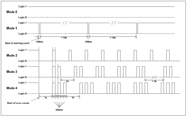

Ich komme bei einem Problem mit BASCOM nicht weiter. Folgendes soll
realisiert werden:
An einem PIN eines ATmega8 hängt der Statusausgang einer anderen
Hardware. Dieser Ausgang gibt Pulse in verschiedenen Folgen aus (siehe
Anhang). Diese sollen nun ausgewertet werden und das Programm
entsprechend darauf reagieren.
Wie macht man sowas? Soll ich den Timer0 nehmen und einfach zählen,
wieviel Pulse in 10s da waren? Oder das Ganze mit Timer1 aufbauen, und
Zeiten zählen? Aber wie mach ich das dann?
Vielleicht hat jemand ein Beispiel dazu. Ich konnte leider nichts
dergleichen finden.
Gruss, Max

wenn ich das richtig sehe sind die impulse nie kleiner als 1ms!
Jetzt könntest du dir mit timer1(16bit) einen overflow von 1ms basteln.
In der Timer_ISR musst du dann nur nachschauen ob der Statuspin 1 oder
null ist. Wenn der null ist, dann zählste eine die Variable >>aus<<
hoch. Ist der pin 1, dann zählte die variable >>ein<< hoch.
In der meinschleife musst dann nur noch die variablen auswerten. So alle
10s. Da du aj die beiden variablen hast, bekommst du ein tastverhältnis
zwischen an und aus. Wenn du jetzt noch für jeden fall den du bekommmen
kannst ein muster hinterlegst, kannste den status ermitteln.
Ändert sich das Signal, wenn sich der Status des Moduls ändert?
Tobi

Danke für die Antwort.
Ja, der Signal ändert sich mit dem Status des Moduls. Ich versuche es
gerade mit dem INT1 Pin des Megas zu realisieren, aber ich komme da
einfach nicht weiter.
Ich wollte einfach innerhalb von 5 Sekunden die Anzahl der positiven
Flanken zählen und dann mit einer Select-Case Anweisung auswerten.
Das mit dem Timer1 geht leider nicht, weil der schon mit 100ms für
andere Dinge im Programm läuft.
Werde es aber mal mit dem Timer0 versuchen, so wie du es beschrieben
hast.
Max

Das wird nur mit dem prescale knapp bei timer0
Kannste nicht das timing nen runterdrehen? und dann für deine andere
funktion warten bis 100 overflows waren?
Aber mit dem ext. Interrupt müsste es auch gehen. Ist dann das gleiche
wie ich das beschrieben habe nur das die auswert funktion wegfällt.
Ich weiss zwar nicht wie sih die signale ändern aber ich könnte mir
vorstellen, das es vielleicht 2 oder mehr gleiche status gibt.
Probieren geht über studieren....
in diesem sinne noch frohes schaffen
Tobi

Irgendwie komme ich bei der Auswertung nicht weiter.
Ich habs jetzt mit dem INT1 versucht und jedesmal, wenn sich die Flanke
ändert eine Variable hochzählen lassen. Dann wird nach 3s geschaut,
welchen Wert die Variable hat und dementsprechend ausgewertet. Leider
funktioniert das nicht so wie es soll.
Hier mal ein beispiel
INT1:
if countvar = 0 then
  incr countvar
  timervar = 0
elseif countvar >= 1 then
  incr countvar
end if
if timervar >= 3 and countvar > 1 then
 select case countvar
   case 2:
   'status1
   case 6:
   'status2
   case 7:
   'status3
  end select
 timervar = 0
elseif timervar >=3 and countvar <= 1 then
22
  'status0
23
end if
24
25
return
Welche besseren und genaueren Möglichkeiten gibt es zur Auswertung? Wie
aufwendig wäre es, die Pulselängen und Pausen zu ermitteln und
auszuwerten?
Gruss,
Max Wild

Naja also erstmal würde ich den teil der die variable auswertet aus dem
interrupt packen. Das braucht zuviel zeit. das kannste lieber in der
hauptschleife machen...
Aber ich muss zugeben ich verstehe deinen code nicht wirklich... ich
würde das komplett anders lösen.
Ich würde in den interrupt lediglich reinschreiben:
Int1:
incr flanke
return
dann musste noch in deinem timer1(der laut deiner aussage alle 100ms
einen overflow liefert) eine weitere Variable hochzählen.
timer1_isr:
incr time_for_status
return
In der mainschleife mussste jetzt nurnoch die beiden variablen
verknüpfen.
[code]
Do
if time_for_status = 30 then
    time_for_overflow=0
    select case flanke
        case 0:
            'status für flanke=0
        case 1:
            'status für flanke=1
    end select
end if
loop
[/code
Tobi
