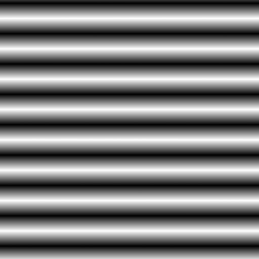

Das Flackern sieht wie viele Wellen aus, die ueber den Bildschirm
laufen. Vom Prinzip wie eine Art Sinus, der das Bild der Breite nach
heller und dunkler macht, und bei dem sich der Offset kontinuierlich
aendert, so dass man eine Art Bewegung sieht. Ich kann's leider nicht
besser beschreiben :-/ Ich hab das mal als Bild skizziert und
angehaengt, das Muster bewegt sich aber noch vertikal ueber den
Bildschirm.

Genau das ist für mich ein Wabern. Das hatte ich bei meiner alten Röhre
auch. Konnte ich dadurch beheben, indem ich das Stromversorgungskabel
etwas anders verlegt habe. Vielleicht sind die Leitungen irgendwie
parallel verlegt.
Das ist glaub ich quasi ein 50 Hz Brummen, was da in VGA-Signal
eingekoppelt wird. Dadurch dass die Bildwiederholrate bei TFT nahe an 50
Hz dran liegt wandert es langsam weiter. Bei einer Röhre reicht es meist
schon die vertikale Bildwiederholfrequenz auf irgendwas zu stellen was
nicht nicht in irgendeinem Verhältnis zu 50 steht.
Also...
Bei mir war es damals zumindest so, dass ich bei 50,75 und 100 Hz
Bildwiederholfrequenz auch ein Wabern hatte, bei 70 und 85 Hz aber
nicht. Beim TFT kann man jedoch nicht mehr soviel an der
Bildwiederholfrequenz drehen, weil der AD-Wandler dadrin ja meist nur 50
Hz oder max 75 Hz verarbeiten kann.
