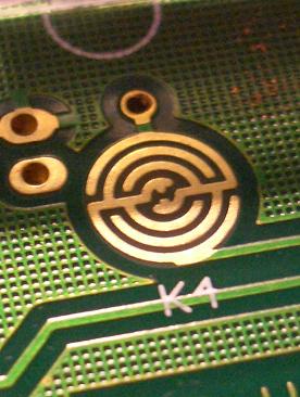

Target: Suche Kontakt für Gummitaster
OP #1484936
ich suche so eine Kontaktfläche (Anhang) oder etwas Ähnliches, das für
Gummitaster verwendet werden kann.
Der Kontaktstößel (oder wie sich das Teil nennt) hat einen Durchmesser
von 3mm.
Auf die Idee ne Leiterbahn zickzack zu verlegen bin ich auch schon
gekommen, aber da muss es doch was fertiges geben.
Danke schonmal für Eure Hilfe!

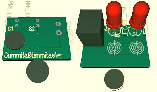

Schaut schon ganz gut aus!
Hab mir jetzt auch was zurechtgebasteltnur fehlen nach dem Exportieren
die Leiterbahnen (also die Spiralen).
Ich bin so vorgegangen:
1. Platine ohne Schaltplan
2. 2 neue Lötpunkte aus "Zeichnen-Menü" gesetzt (0,3175x0,3175/Bohrloch:
0mm)
3. Leiterbahnen gezogen, zurechtgebogen...
4. Alles auf Ebene 2 (Kumpfer unten) gebracht
5. Die 2 Leiterbahngebilde mit je einem Lötpunkt verbunden
6. Alles wieder auf Ebene 100 (Alle Kupferlagen) (hab ich von anderen
SMDs abgeguckt)
7. Umriss und Bauteilbeschriftungen auf Ebene 21 (Bestückung oben)
hinzugefügt.
8. Alles markiert und "X" (Exportieren) gedrückt.
Wenn ich nun das ganze exportiere und abspeichere ist nur der Umriss,
die 2 Lötpunkte (trotsdem durchkontaktiert) und die Bezeichnungen
gespeichert.
Meine Leiterbahnen sind zwar sichtbar, aber nicht als Leiterbahn.
Zumindest nicht in der 3d-Ansicht vorhanden, was sie ja normal sind.
Was mache ich also falsch?
Und was muss ich beachten damit die Kontakte (also die Spiralen) nacher
nicht mit Stopplack überzogen werden?
Marian

OP
Super!
Vielen Dank für die gute Anleitung!
Hat soweit echt gut geklappt :-)
Nun hab ich noch ein kleines Problemchen, aber mit Eurer Hilfe bekomme
ich das sicher auch noch hin;-P
Im angehängten Beispiel habe ich den einen Bestückungsdruck "zerrissen"
um drunter zu gucken.
An den 2 Pads habe ich jetzt noch je eine Duko.
Allerdings möchte ich dieses Kontaktgebilde wie SMD-Teile auf nur einer
Seite bestücken und beschalten.
Also z.B.:
Bestückungsdruck oben (jetzt noch unten)
Kupfer oben (ist ok so)
Lötstopp oben frei, unten vorhanden (bzw. bestückungsspezifisch)
Keine Dukos in den Pads (jetzt noch vorhanden)
Was muss ich noch ändern?
Marian

Der Lötstopplack muss im gesamten Bereich fehlen nicht nur auf den
Spiralen. Daher würde ich besser in der Ebene 18 "Lötstopp oben" eine
große Scheibe über beide Spiralen zeichnen und ins Bauteil aufnehmen. In
diesem grünen Bereich fehlt dann der Lötstopplack, weil diese Ebene ja
invertiert zu sehen ist. Wenn zischen den Spiralen noch Lötstopplack
wäre, würde der vergleichsweise dick auftragen und das Leitgummi würde
die Bahnen nur mit sehr hohem Druck erreichen.
Die Spiralen werden dann bei dir wahrscheinlich verzinnt (HAL oder
chemisch Zinn). In industriellen Anwendungen werden die Spiralen aber
meist vergoldet oder versilbert. Ob das mit dem Zinn spielt, musst du
mal sehen.
